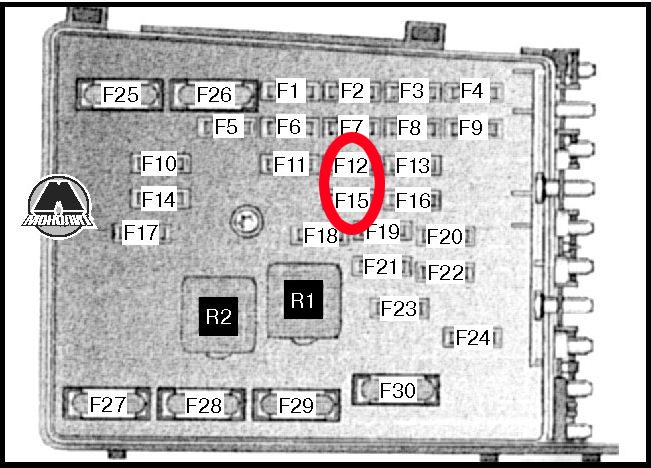

Из блока "B" утекают предохранители под номером F12, F15 по 5ампер каждый. F12 судя по схеме - телефон. F15 - не нашел

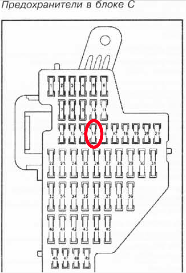

Из блока "С" предохранитель номер 15 - 10 амперный - блок управления подачей напряжения (30g), J519

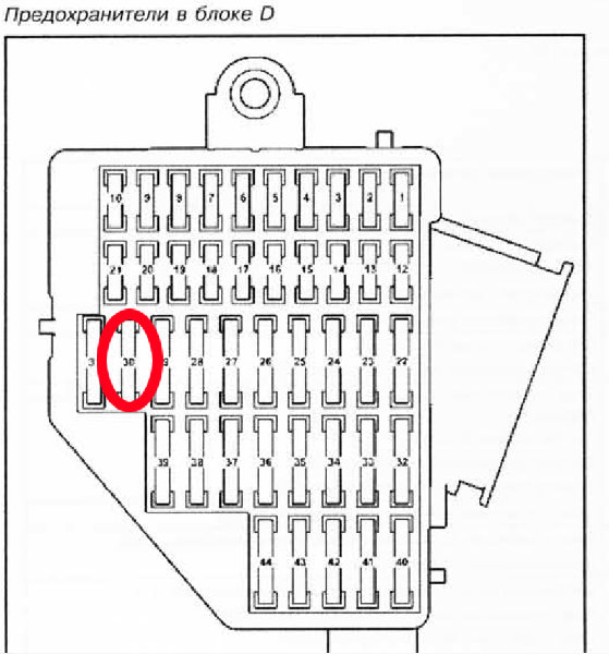

Из блока "D" предохранитель номер 30 - 20 ампер - блок управления стояночным тормозом (J540)

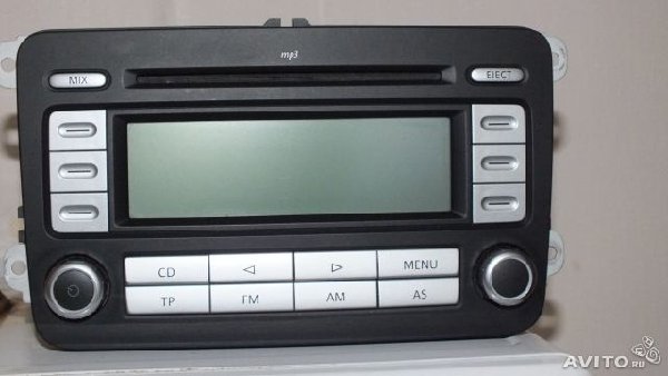

serhy
Еще раз мафон какой?
Утечка при постановки на охрану меняется после засыпания?

Daniliv писал(а):serhy
Думал мамон - это про движок :D
музыка штатная, как на картинке
Утечку пока нет возможности померить, на работе. Как понять когда машина уснула?

Нашел что пред. F15 отвечает за диагностический разъем, эту панельку с разъемом мне снимали, хотя там разъем разъемом чему там потреблять...
