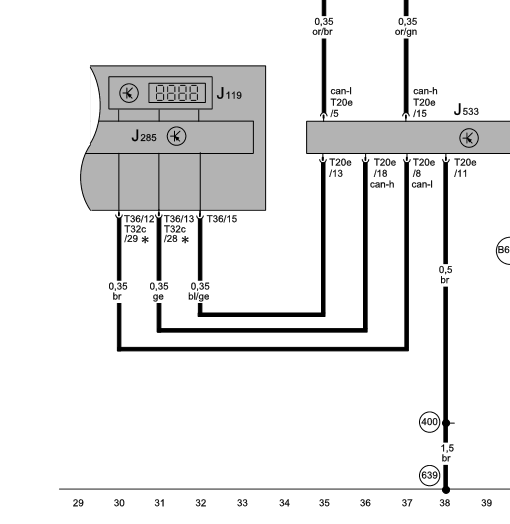

Сообщение Alemania » 06 дек 2015, 16:47
вызванивай согласно схемы
P.S. приборка какая ? )синяя белая ?
Авто какого года выпуска ?
Подключение приборки к гейту

Сообщение Alemania » 06 дек 2015, 18:18
значит в переходнике где то потеряли кан шину

Сообщение Alemania » 06 дек 2015, 18:50
sinyak99 писал(а):Я не до конца понимаю про замены приборок, а может быть такое, что данная Приборка не совместима с Гейтом? Или независимо от Гейта комп будет видеть блок управления приборки.
есть 100% уверенность что от гейта концы доходят до приборки ?

Сообщение sinyak99 » 06 дек 2015, 19:23
Я так понимаю с Гейта на приборку идут два провода. Они закручены междусобойчик образуя витую пару. На одном проводе контрольной прозванивается цифра. Про второй сказать не могу.
