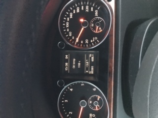

Вот здесь. Температура доходит до 165-175 градусов и дальше не идёт. Так ощущение что мерит в фаренгейтах сам датчик а выдает в градусах цифру.
