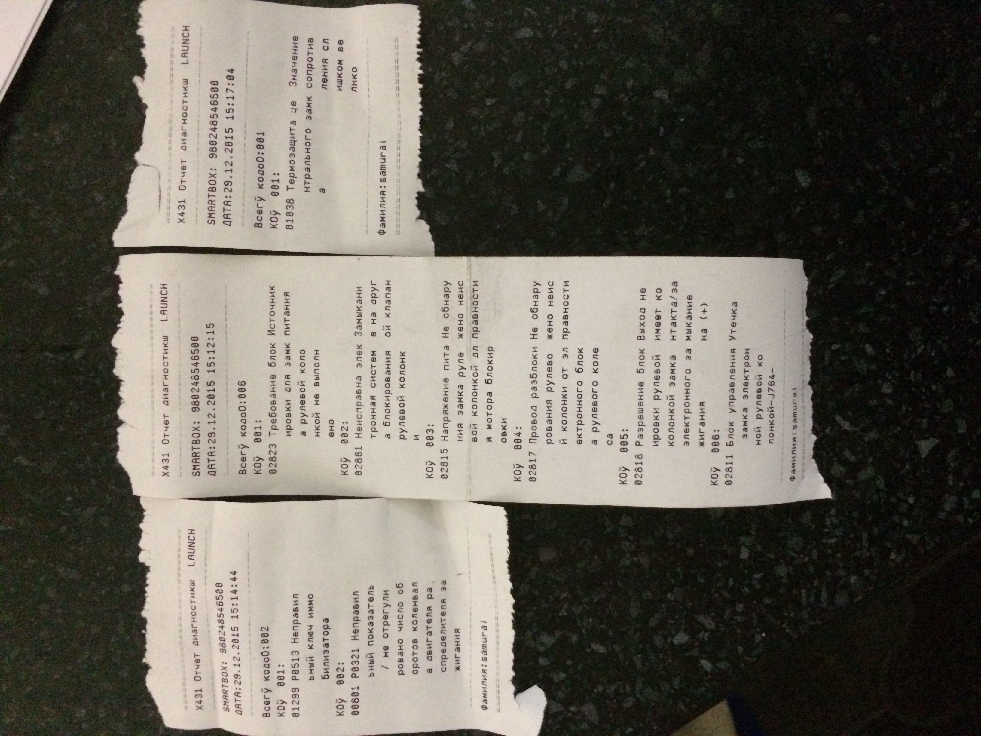

Сегодня весь день заводится с первого раза. Прочёл ошибки их всего две:
01299 P0513 Неправильный ключ иммобилизатора
00801 P0321 Неправильный показатель \ не отрегулировано число оборотов коленвала двигателя распределителя зажигания

Ошибки в 1 блоке??
Re: Заводится и сразу глохнет (руль без проблем разблокируется)
Сообщение ctmd » 29 дек 2015, 10:43
Прошу прощения, что в таком виде 1, 25, 46 фото во вложении
Расковыряли блок управления двигателем следов окисления нет, плату смотрели только сверху и через дырочку сбоку, непонятно как её достать побоялись разломать, контакты тоже чистые, на гетевее провода и фишки внешне впорядке
Очень расчитываю на Ваш совет. Спасибо за участие.
1, 25, 46 блок

pashustic, по моим ошибкам ничего не посоветуете?

Сообщение pashustic » 03 янв 2016, 22:49
ctmd
Пока я вижу согласноошибок замену елв
Ланч не оч информативно все кажет
