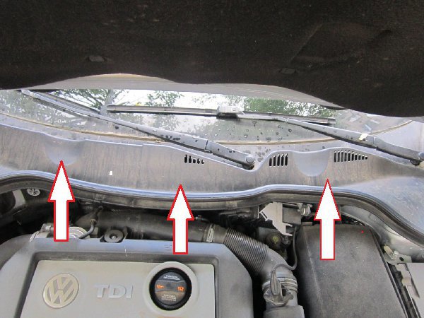

Реле под жабо
Пред в моторном отсеке 60 ампер или 45..они длинные
Re: не работает подогрев лобового
Сообщение виктор630 » 07 янв 2016, 13:09
простите а жабо это где

Сообщение Юра Криков » 07 янв 2016, 21:15
виктор630 писал(а):простите а жабо это где
viewtopic.php?f=47&t=8851
viewtopic.php?f=49&t=22345
