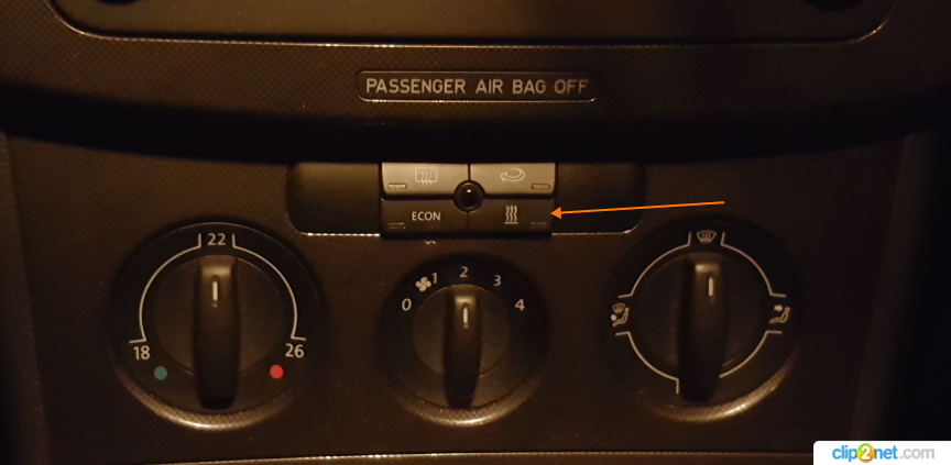

Сообщение wolf0076 » 08 янв 2016, 01:22
Доброго времени суток !!!
пассат 2006г .2.0tdi . без бортового компьютера... на панели управления имеется кнопочка - три зигзагообразные стрелки. Аналогичная обогреву заднего стекла, только без " рамки ". В инструкции говорится о функции принудительного дополнительного обогрева, в холодное время года. Пробовал. Нажимал на холодном ( простоявшим ночь на морозе -12 градусов ) моторе, нажимал при включенном зажигании, при заведенном моторе на холостых оборотах и так же при езде.... результат был во всех случаях один - ни какого результата... светодиод, показывающий что кнопка находится в рабочим положении потухает через 3-5секунд ...
КАКОВА ЕЁ ФУНКЦИЯ ?
wolf0076
Сообщения: 9
Зарегистрирован: 08 янв 2016, 00:37
Re: Вопросы по панели приборов...
Сообщение demainst » 09 янв 2016, 11:22
wolf0076 писал(а):Доброго времени суток !!!
КАКОВА ЕЁ ФУНКЦИЯ ?
??? Фото!
Сообщение wolf0076 » 12 янв 2016, 09:16
КАКОВА ЕЁ ФУНКЦИЯ ?[/quote
??? Фото![/quote]
высылаю фото....чудо кнопка отмечена стрелкой....
Под капотом есть бирка " webasto ". но никакого пульта управления при покупке авто, не прилогалось.
wolf0076
Сообщения: 9
Сообщение Daniliv » 12 янв 2016, 09:27
Так это сковородка включение котла

wolf0076 писал(а):Под капотом есть бирка " webasto ". но никакого пульта управления при покупке авто, не прилогалось.
Пульт и блок для его работы - опция.
Сообщение wolf0076 » 12 янв 2016, 16:41
Daniliv писал(а):Так это сковородка включение котла
можно немного подробней, так сказать, паказать на пальцах :oops: ...как запускается ето система . .... ведь как я указывал выше, пробывал активировать ету функцию во всех возможных режимах работы двигателя ( простоявшим ночь на морозе, при включенном зажигании, при заведенном моторе на холостых оборотах и так же при езде )... а результата не было, световой индикатор показывающий что кнопка находится в рабочим положении потухает через 3-5секунд. Возможен ли вариант, что система срабатывает только атоматически, а на пренудительное подключение ( ручное управление ) не расчитано. тогда зачем нужен " включатель - выключатель " ? неисправность агрегата исключается. т.к. уже несколько раз при морозе, система срабатывала самостоятельно...
Сообщение wolf0076 » 12 янв 2016, 16:47
demainst писал(а):
VOFFKA35 писал(а):
demainst писал(а):Все правильно, только шаг 5 литров.
Шаг 5, а врет на 10 литров. Если показывает сбодного места 15 литров, то в реальности 25
Это что-бы из горловины полилось?
Нормальная емкость бака 60 литров и именно она используется во всех расчетах. И не стоит наливать туда больше бензина, в баке должна быть прослойка воздуха этого требуют правила безопасности.
В поллитровую бутылку, при желании, можно налить как минимум на 10 процентов больше, но ее номинальная емкость от этого не изменится - все равно 0,5.
ето при наличии бортового компьютера.... а если такого не имеется ?
wolf0076
Сообщения: 9
Сообщение demainst » 12 янв 2016, 17:08
Не все возможные в принципе опции доступны всем. Некоторые, для их установки, требуют еще и замены целого ряда блоков и агрегатов, плоть до двигателя.
