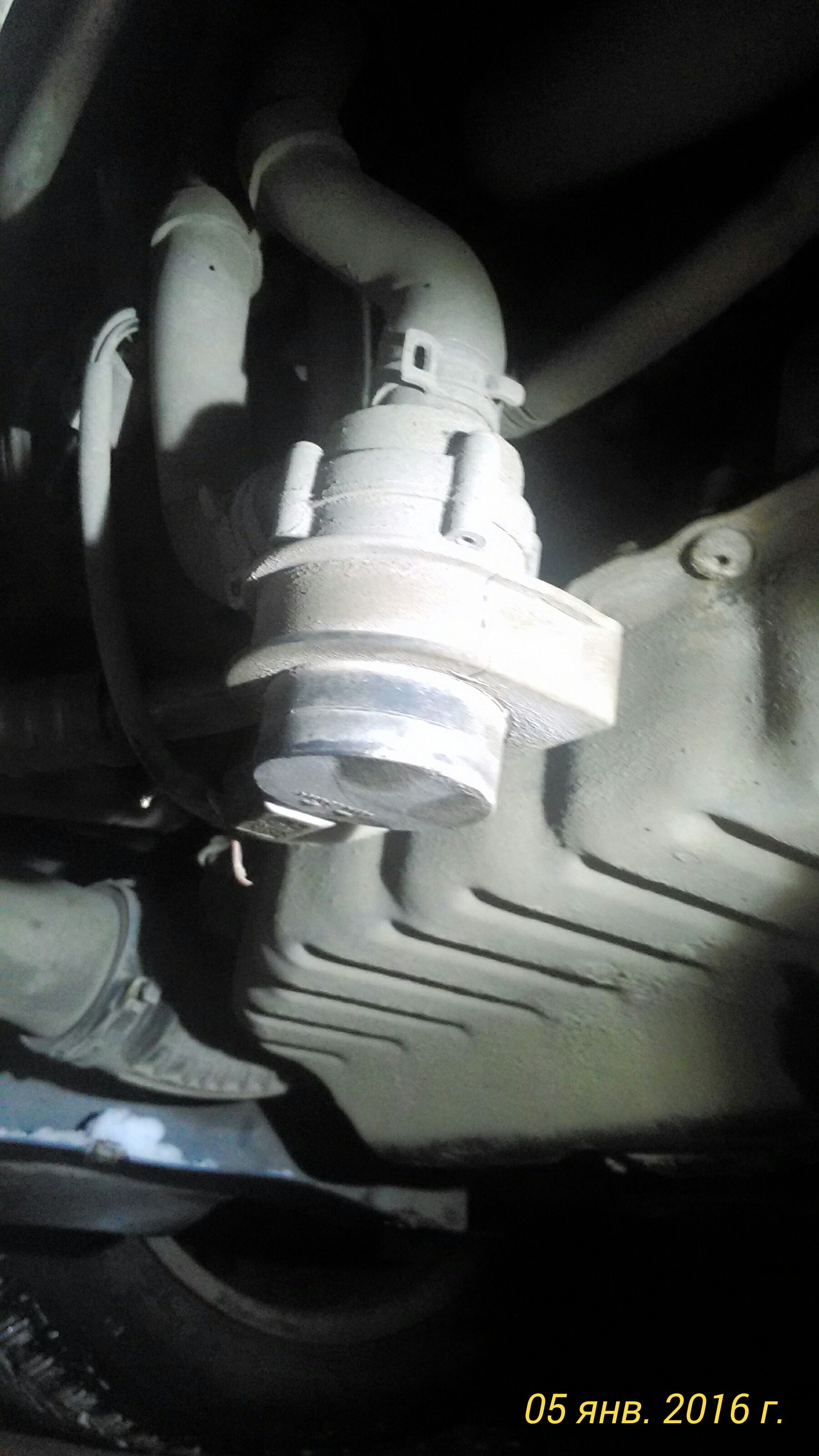

Здравствуйте!

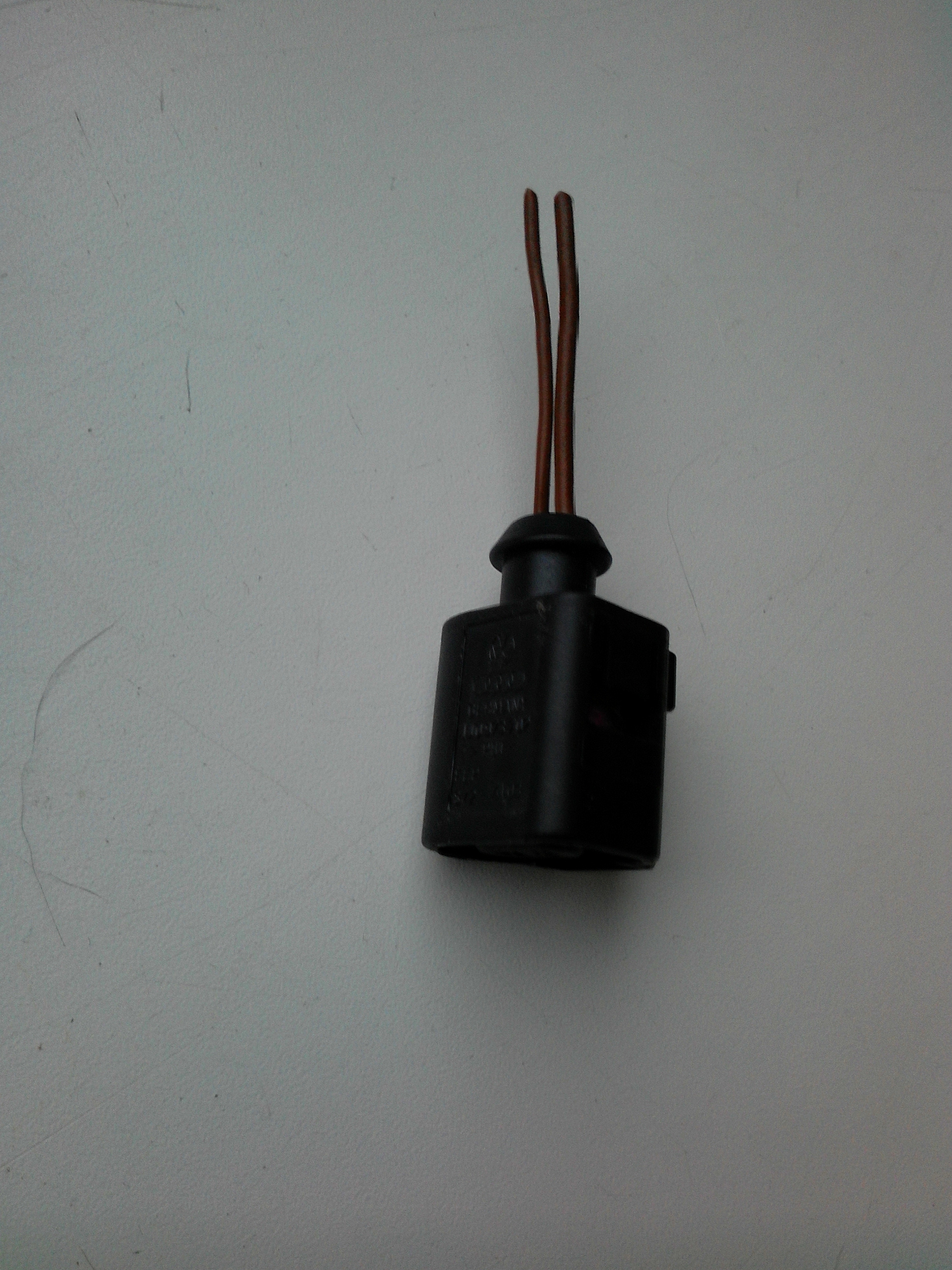

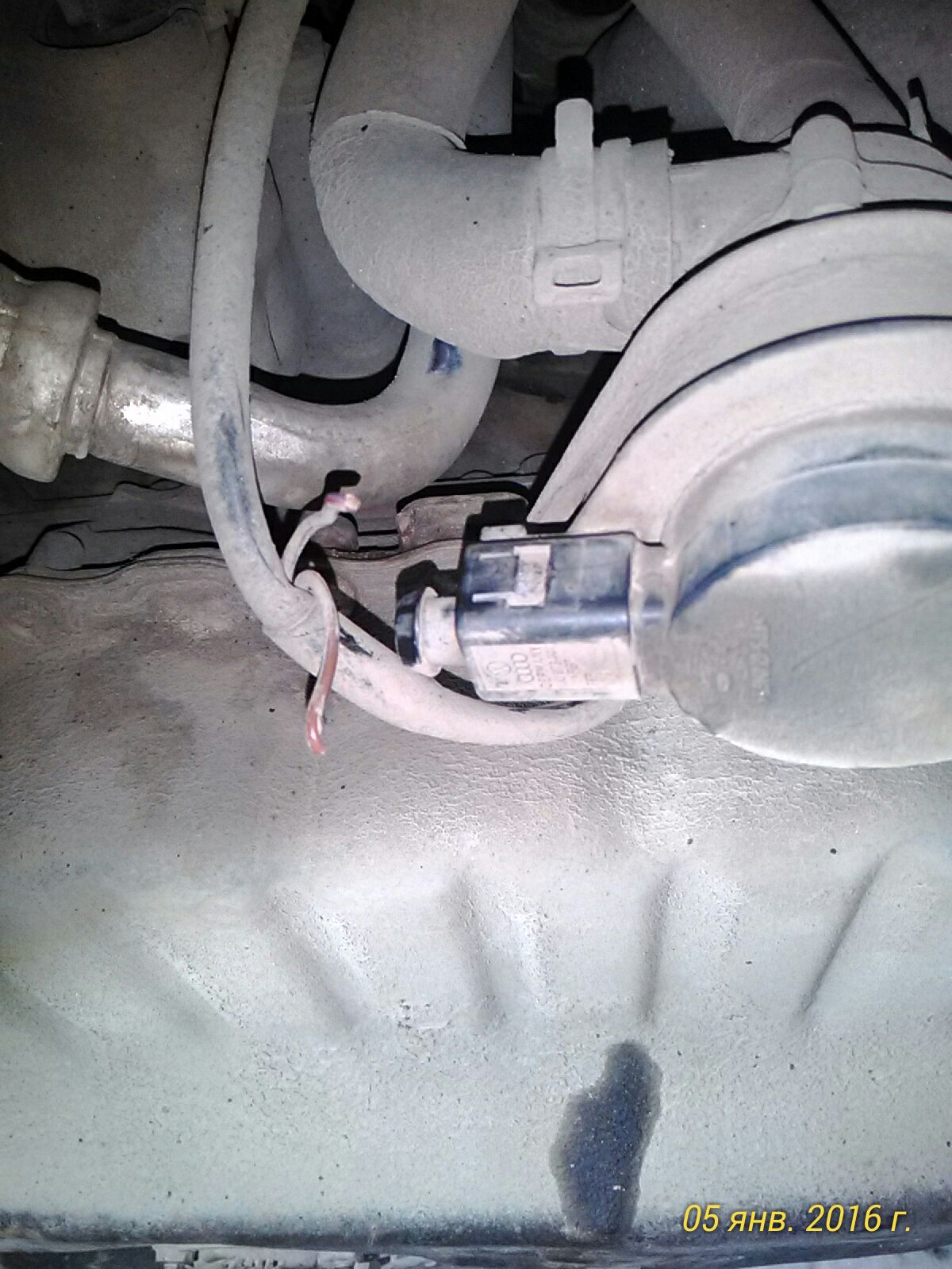

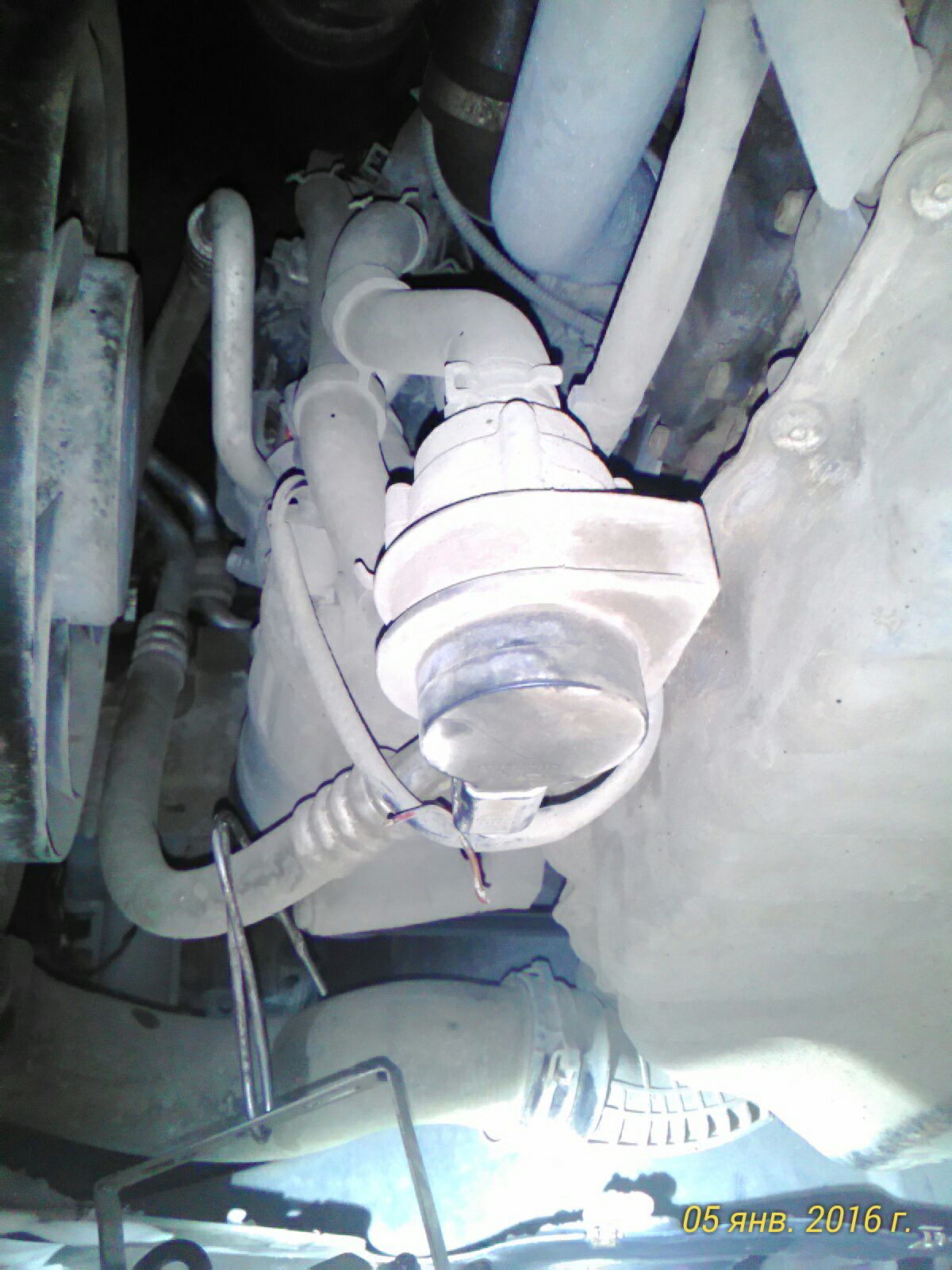

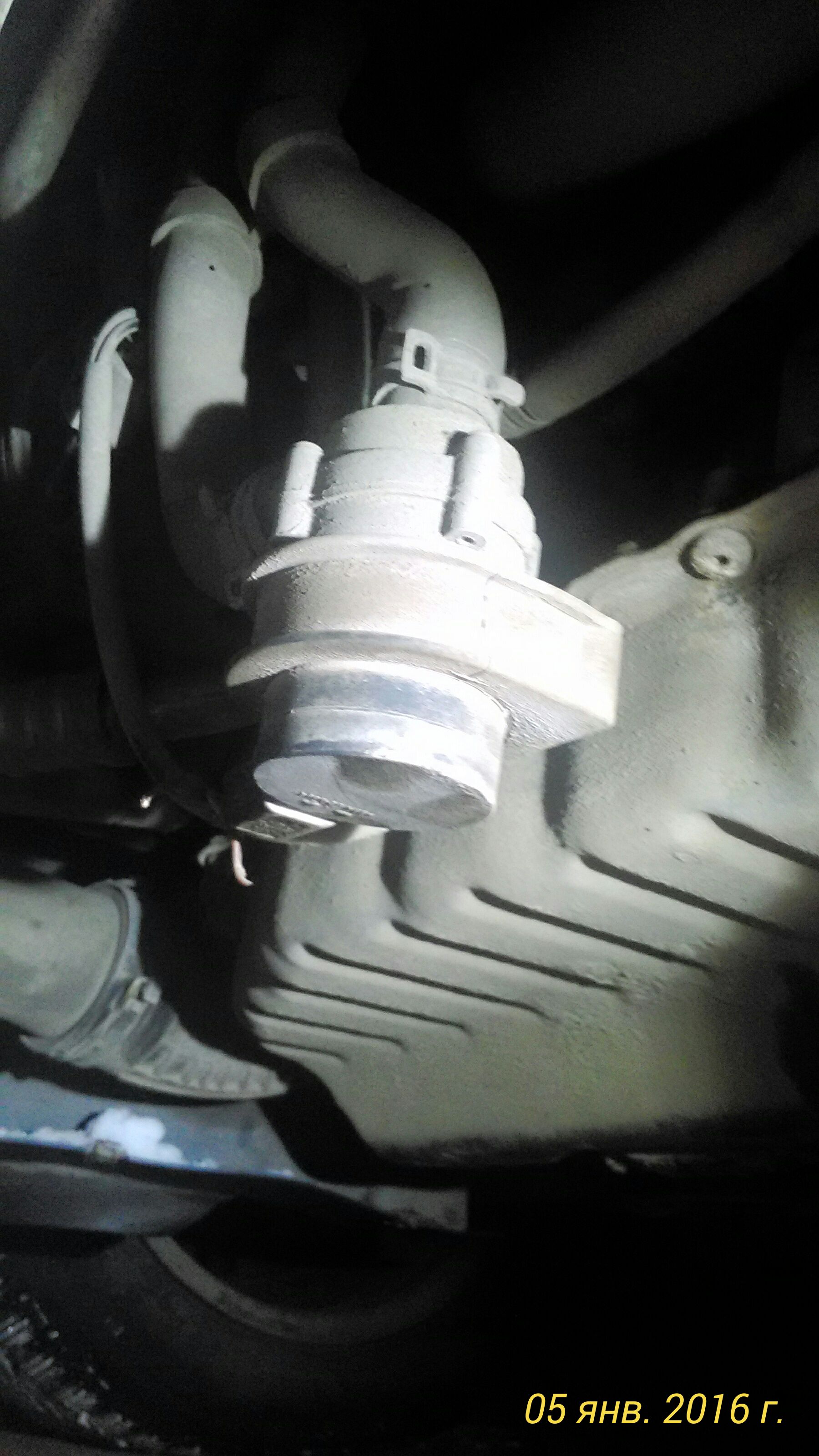

Собственно проблема вот в чем. После Новогодних праздников решил я проехаться. Завел, прогрел, поехал. Еду я еду (дело было на трассе) как при наборе скорости резкий такой толчек. Думаю может на лед колесо попало и подработала ESP. Еду дальше, ситуация опять повторяется и машина глохнет с выскочившим на приборке значком EPC. Попка начала потихоньку сжиматься в кулачек, думаю все приехал - цепь и тд. и тп. Завожу снова ошибка пропала. Доехал до места, еду обратно.Загорается чек и EPC. Приехал заглушил-завел опять все ок!))??Загоняю в гараж и под машиной вижу картину (фото). По каталогу фишка бьется как идущая к датчику температуры, но на датчик температуры это не похоже.Да и причем тут датчик температуры и рывки, которые наблюдаются только на прогретом двигателе и только при наборе оборотов свыше 2000-2500????Кстати, если обороты за 3000 мотор глохнет и появляется EPC.Диагностику пока не делал,тк новая фишка с пинами еще не пришла. Думаю придет поставлю и уже сделаю.Так вот что я хотел спросить, может кто подскажет что это за девайс такой????И может ли оторванная фишка быть причиной перебоев в работе движка???
Люди добрые не уж-то это датчик температуры????)))Что-то он совсем на него не похож!!!По другим соображениям этот девайс есть не что иное как дополнительный насос ОЖ, если я ничего не путаю?????

Сообщение demainst » 14 янв 2016, 11:39
Эта? Такие-же на передней колодке стоят, от датчика износа. Их в сервисах пачками выбрасывают.

Vitek писал(а):Фишка такая же как и к датчику колодок.
Значит от колодок АУДИ подойдет. Только , по-моему ты путаешь. Фишка по твоему номеру, мама. Именно такая стоит у нас на колодках (от датчика к машине). А у Ауди наоборот, на колодках папа - ответная часть к этому разъему.
Недавно менял разъем на машине к датчику колодок. Искал именно папу, мам у меня хватает :lol: . Замечательно подошла фишка от колодок Ауди.
Кстати, вместо 1J0973702 часто применяют 8K0973702, только там пины другие нужны.

Сообщение nhecjdf » 14 янв 2016, 15:25
Vitek писал(а):Здравствуйте!
На фото дополнительный электронасос системы охлаждения.
Который включается блоком управления ДВС после остановки
двигателя в случаях необходимости охлаждения турбины.
А вот как он может влиять на появление ошибок к сожалению не знаю.
Обратитесь к гуру пашустик, он лучше всех ориентируется в этих вещах.

Сообщение Vitek » 14 янв 2016, 16:42
Спасибо nhecjdf!!! Я так и думал, что это он. Просто траблы начались как я понимаю после обрыва фишки!

Сообщение demainst » 14 янв 2016, 23:05
Vitek писал(а):Фишка-то фишкой!!!Вопрос в том, что по каталогу бьется одно, а по факту получается другое!!!Проблема в том, что может ли из-за этой фишки быть такие перебои(рывки/дергания) при работе движка????Мотор прогреется и начинаются траблы!!!По первой думал, что умирает банзонасос, но не может же он почти 2 недели умирать, и только на горячюю!!!)))
Конечно может, именно на горячую и на оборотах - мотор защищает турбину от перегрева. Я так думаю :roll:
