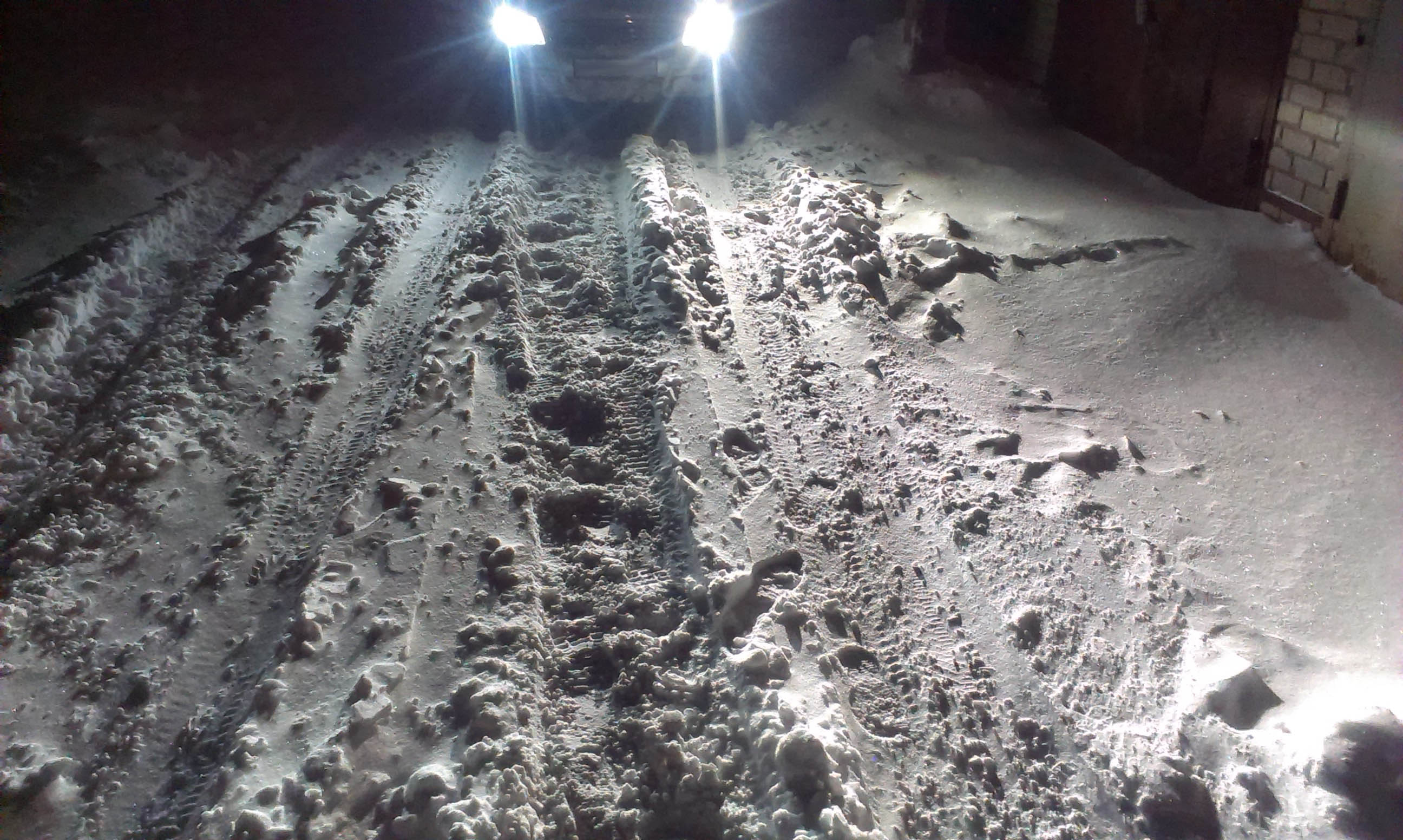

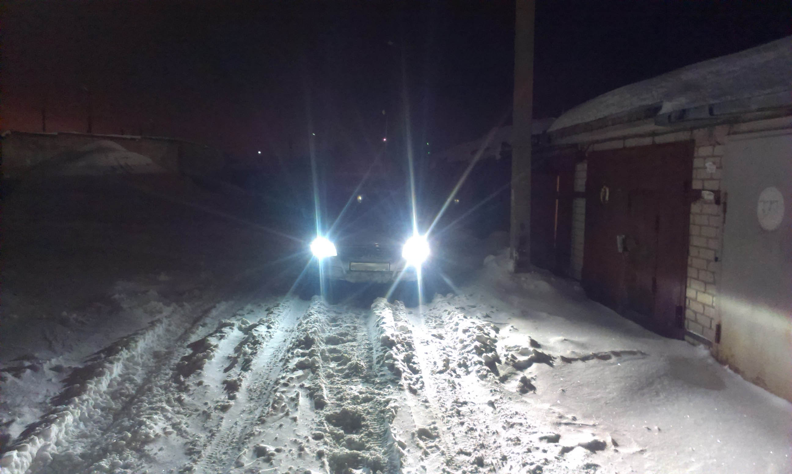

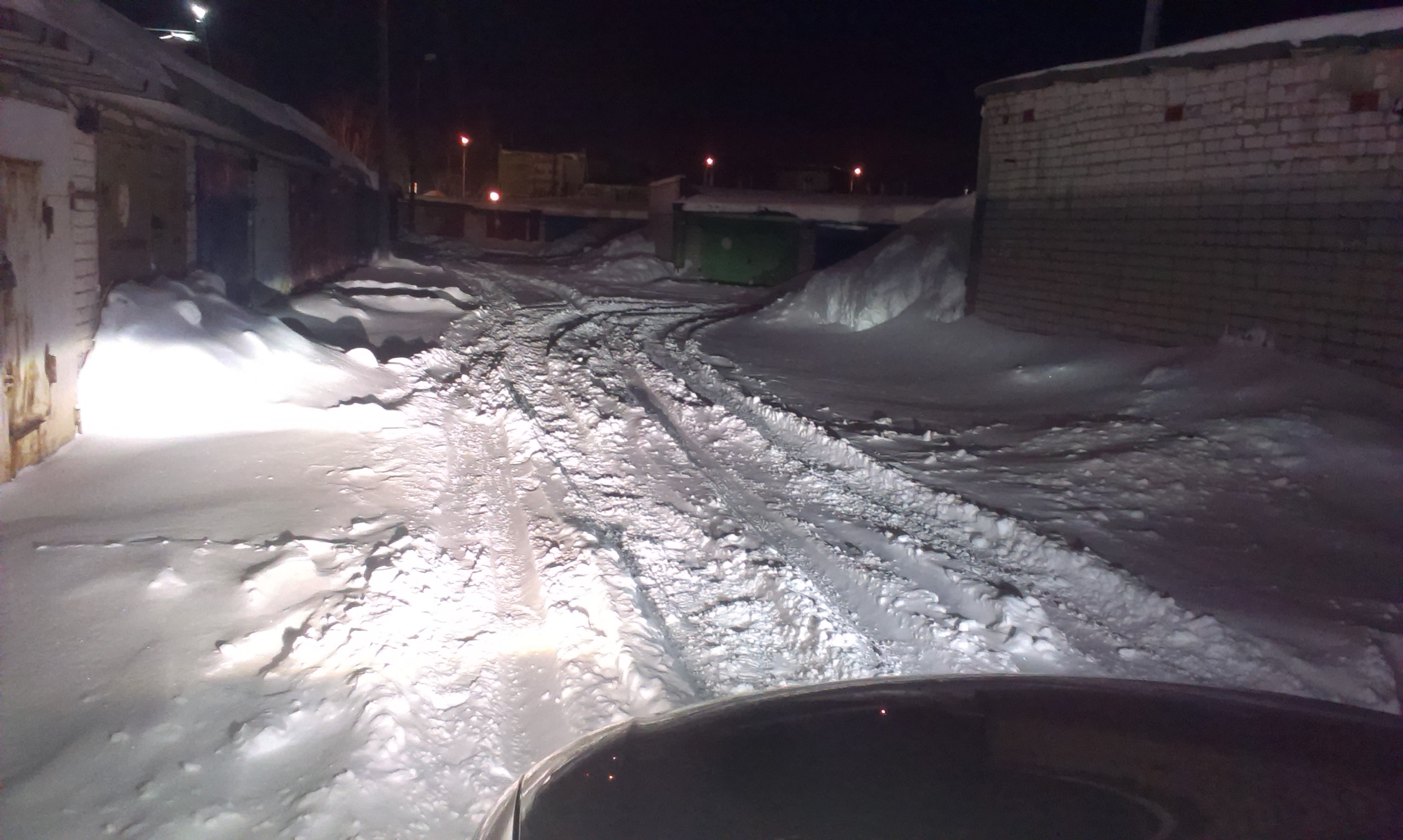

Всем привет, ребят подскажите по адаптивному би ксенону. Поменял обе лампы в фарах, взял оригинал. Поставил, но фары светят совершенно по разному. Водительская светит намного ярче и белым светом, пассажирская с голубоватым оттенком и тусклее. Есть фото, вроде видно, что свет разный. От чего может быть такая ерунда? лампы или блоки розжига?
