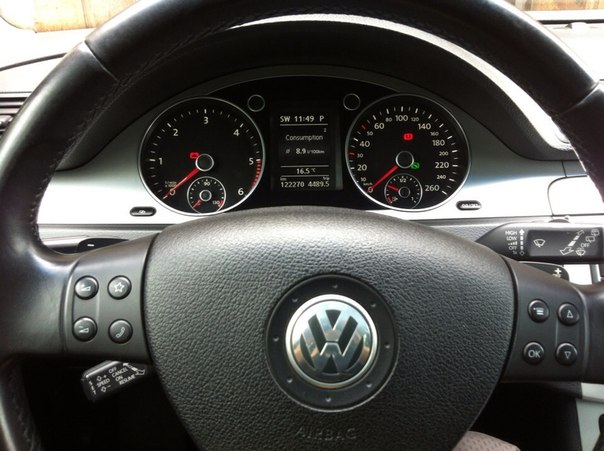

а как выглядит приборка ?
сине красная с половинчатым экраном
сине красная с мФА
белая без МФА
Белая с МФА
Цветная
Сообщения: 4391
Re: Прибор панели
Сообщение Sem18 » 25 янв 2016, 13:56
