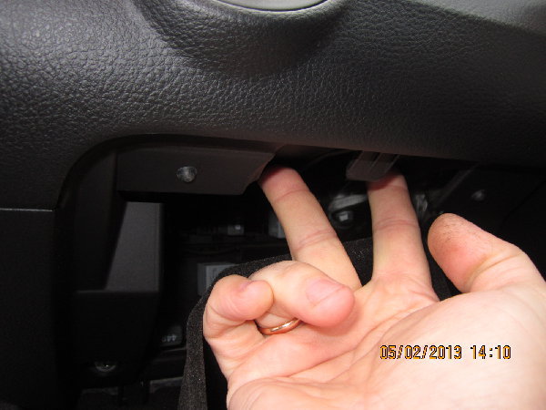

как бардачок маленький под рулем снимается
Бардачок снимается так - нажимаешь одновременно на два пластиковых уха одновременно -

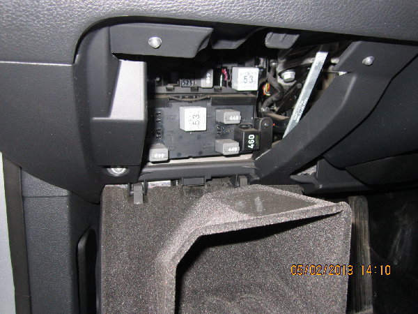

Он падает вниз,видим таку картину -
Но погоди потронить ... по моему дело не в рЭлюхах...

НЕ просто,а предварительно отжать стопор ( см . рисунок выше ;)
