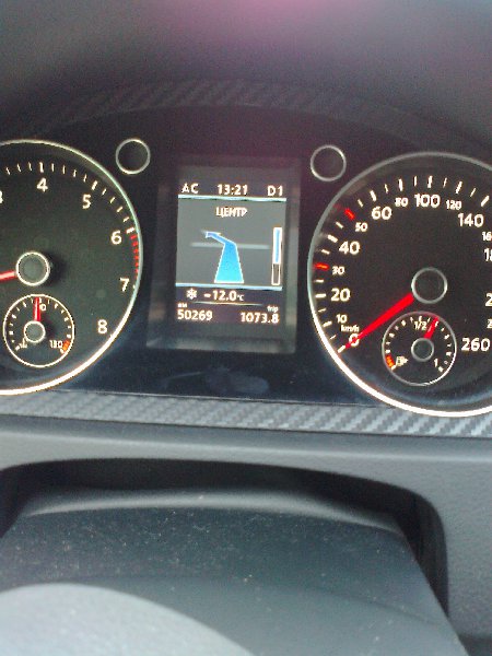

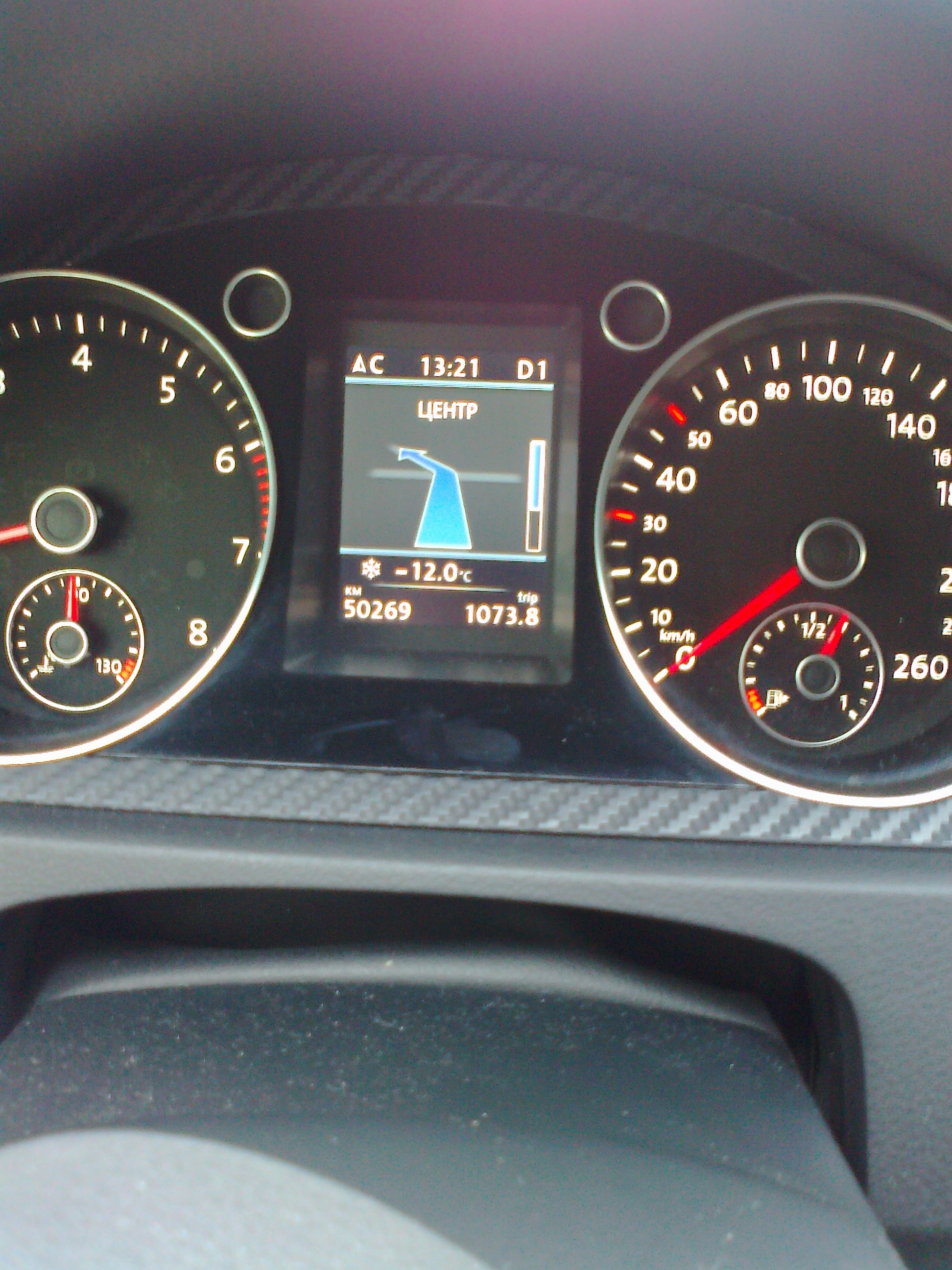

Прозвучал, читай внимательно, повторяю- замена приборки. И не надо тут орать :D А на фото моя приборка :P
