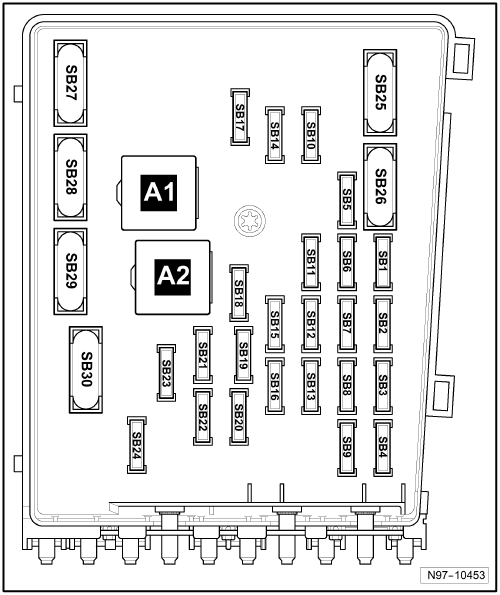

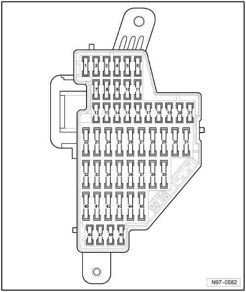

предохранители для начала проверить
Под капотом №17 и №11(этого может и не быть)
Слева в торпеде №7 №48 ( по году выпуска после 2008 года относятся к приборке)

где связь между номиналом предохранителя( написанном на самом предохранителе) и его порядковым номером ??
Вам написали порядковые номера которые надо проверить .
Если и этот рисунок не поможет, то лучше в сервис.

Да..слева в торпеде отсчет идет слева направо сверху вниз.

Для блока предохранителей слева в торпеде..если внимательно посмотреть в гнезда , то увидите что там где нет предохранителей, нижние губки пустые (нет контакта металлического на вид).
Картинку сейчас скину.

Блок приборки называется J285
Вид блока предохранителей С

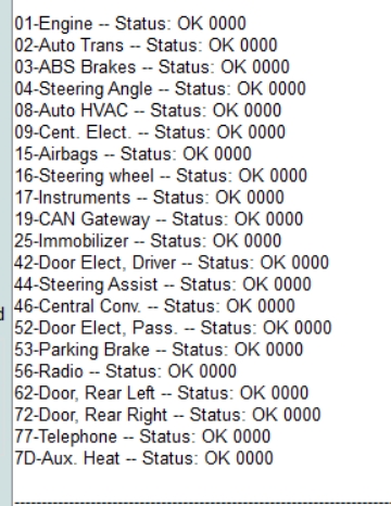

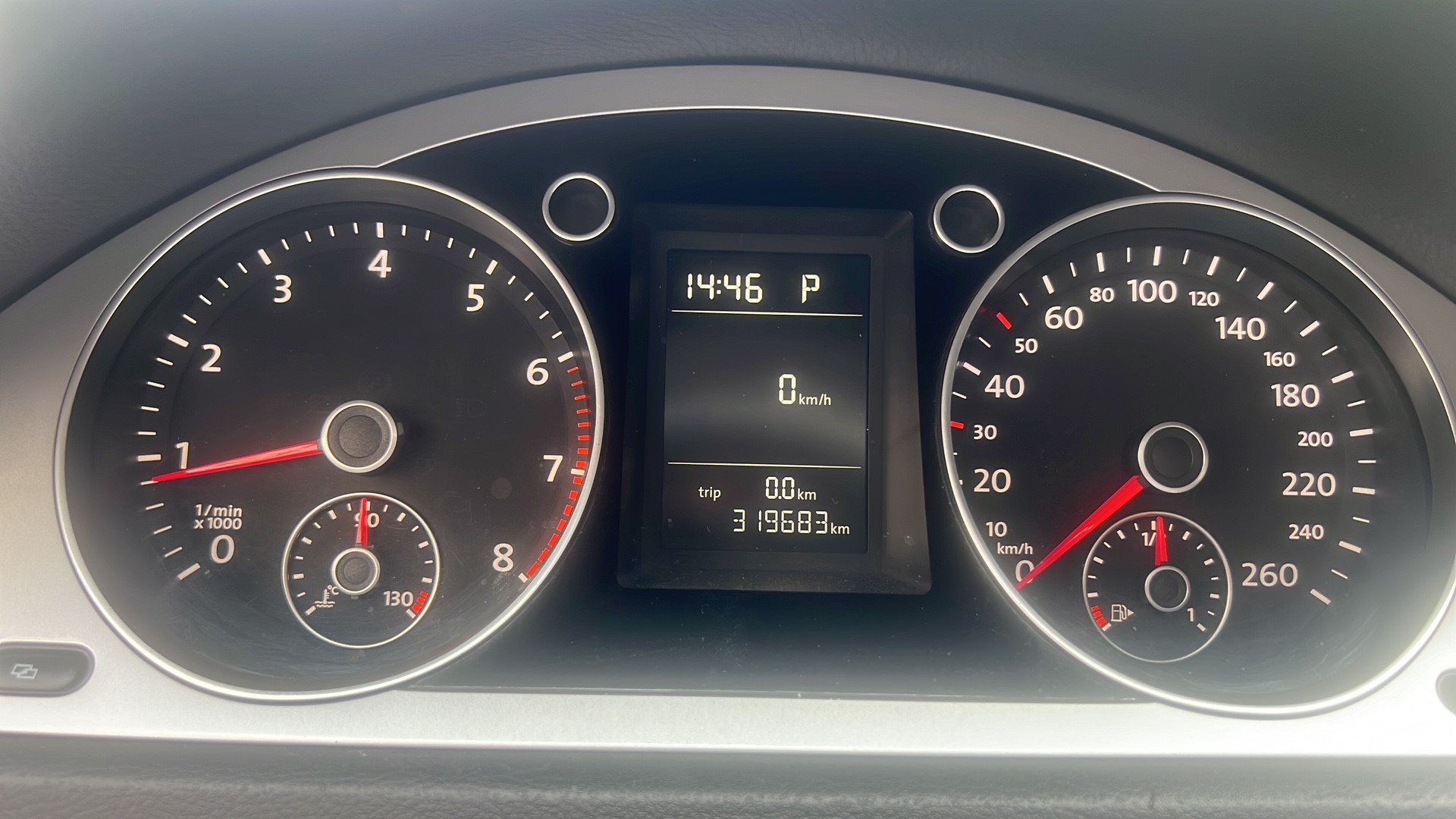

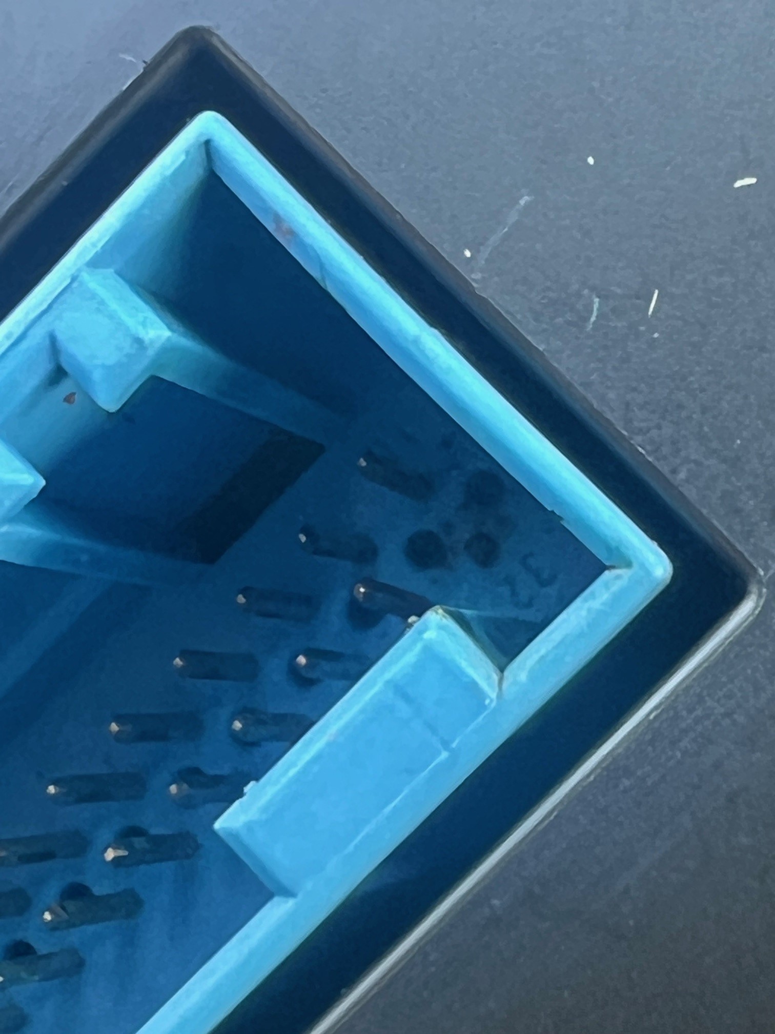

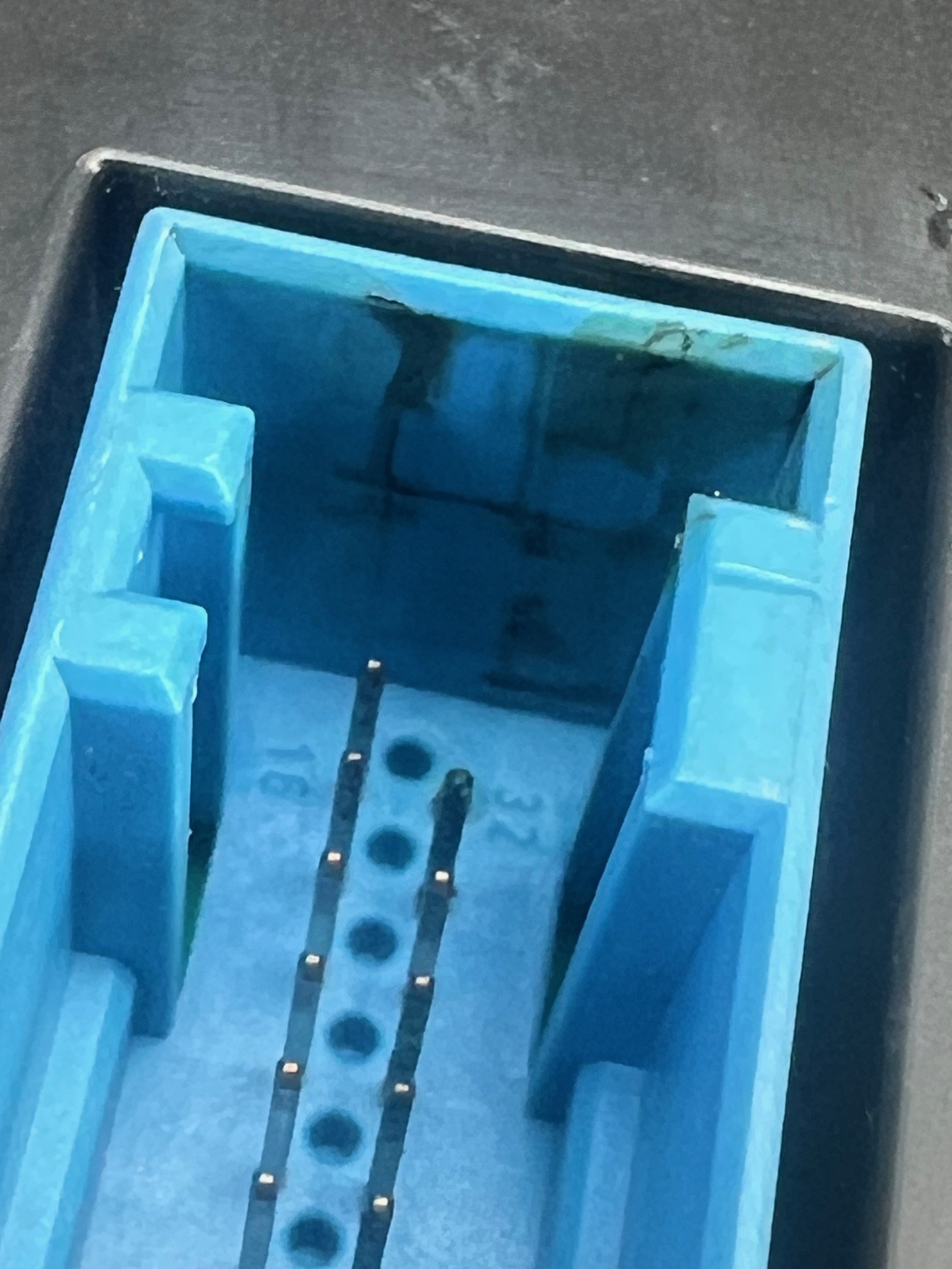

Сообщение Cyborg » 14 июл 2024, 13:59
Привет! Вот и у меня приборка выключилась. Причем вчера неожиданно. Оставил продуваться кондиционером заведенную, сам рядом на лавочке сидел)
Сажусь в машину - приборка погасшая. Причем стрелки тахометра, уровня топлива и температуры зависли на последних показателях.
Копался в предах - все в порядке (и под капотом, и у водительского места). Был вчера радостный момент, что после переустановки 11 преда под капотом приборка ожила. Но точно так же через пару минут погасла.
Менять приборку или еще что проверять? Простая белая МФА.
Все работает, включая сигнал, фары и поворотники.
Скан под спойлером

Fault Frequency: 6
Reset counter: 158
Mileage: 319245 km
Time Indication: 0
Date: 2063.14.31
Time: 19:47:16
Freeze Frame:
Speed: 0.0 km/h
Hex Value: 0x003A
Voltage: 14.00 V
Bin. Bits: 00011111
Count: 176
Hex Value: 0x0001
01314 - Engine Control Module
013 - Check DTC Memory - Intermittent
Freeze Frame:
Fault Status: 00101101
Fault Priority: 3
Fault Frequency: 2
Reset counter: 164
Mileage: 319371 km
Time Indication: 0
Date: 2063.14.31
Time: 00:00:22
Freeze Frame:
Speed: 0.0 km/h
Hex Value: 0x0000
Voltage: 11.75 V
Bin. Bits: 00011111
Count: 217
Hex Value: 0x0000
01317 - Control Module in Instrument Cluster (J285)
004 - No Signal/Communication
Freeze Frame:
Fault Status: 01100100
Fault Priority: 3
Fault Frequency: 15
Reset counter: 133
Mileage: 319682 km
Time Indication: 0
Date: 2063.14.31
Time: 15:00:05
Freeze Frame:
Speed: 0.0 km/h
Hex Value: 0x0103
Voltage: 13.50 V
Bin. Bits: 00011111
Count: 152
Hex Value: 0x0000
Address 08: Auto HVAC (J255) Labels: 5K0-907-044.clb
Part No SW: 5K0 907 044 CC HW: 5K0 907 044 CC
Component: Climatronic H15 0709
Revision: 00003001
Coding: 0000000002
Shop #: WSC 00028 028 00021
ASAM Dataset: EV_Climatronic A01006
ROD: EV_ClimaAutoBasis_SE36.rod
VCID: 6ED32833B162DE6E76F-803B
1 Fault Found:
13701456 - Function Restricted due to Missing Message(s)
U1111 00 [009] - -
Confirmed - Tested Since Memory Clear
Freeze Frame:
Fault Status: 00000001
Fault Priority: 6
Fault Frequency: 11
Reset counter: 134
Date: 2127.14.31
Time: 15:00:04
Address 09: Cent. Elect. Labels: 3C0-937-049-30-H.lbl
Part No SW: 3C8 937 049 F HW: 3C8 937 049 F
Component: Bordnetz-SG H54 2602
Revision: 00H54000 Serial number: 00000006066244
Coding: A1848F0700041A00470000001E000000000D55435C00012C000000000000
Shop #: WSC 00028 028 00001
VCID: 3467FA5B57CEB4BE40B-8061
Subsystem 1 - Part No: 3C1 955 419 B Labels: 1KX-955-119.CLB
Component: Wischer 091109 006 0208
Coding: 00046997
Shop #: WSC 00028
5 Faults Found:
01504 - Bulb for License-Plate Light (X)
012 - Electrical Fault in Circuit - Intermittent
Freeze Frame:
Fault Status: 00101100
Fault Priority: 2
Fault Frequency: 1
Reset counter: 165
Mileage: 319371 km
Time Indication: 0
Freeze Frame:
ON
Voltage: 11.60 V
ON
ON
OFF
OFF
ON
00985 - Right Tail Light (M2)
Freeze Frame:
Fault Status: 00111100
Fault Priority: 2
Fault Frequency: 1
Reset counter: 162
Mileage: 319307 km
Time Indication: 0
Freeze Frame:
ON
Voltage: 13.95 V
ON
ON
OFF
OFF
OFF
00978 - Lamp for Low Beam; Left (M29)
010 - Open or Short to Plus - Intermittent
Freeze Frame:
Fault Status: 00101010
Fault Priority: 1
Fault Frequency: 13
Reset counter: 174
Mileage: 319293 km
Time Indication: 0
Freeze Frame:
ON
Voltage: 12.40 V
ON
ON
OFF
OFF
OFF
00979 - Lamp for Low Beam; Right (M31)
Freeze Frame:
Fault Priority: 1
Fault Frequency: 13
Reset counter: 174
Mileage: 319293 km
Time Indication: 0
Freeze Frame:
ON
Voltage: 12.40 V
ON
ON
OFF
OFF
OFF
Freeze Frame:
Fault Priority: 6
Fault Frequency: 4
Reset counter: 135
Mileage: 319682 km
Time Indication: 0
Freeze Frame:
ON
Voltage: 13.65 V
ON
ON
OFF
OFF
OFF
Address 15: Airbags Labels: 5N0-959-655.lbl
Part No SW: 5N0 959 655 J HW: 5N0 959 655 J
Component: J234__00P VW10 HI 1916
Revision: 20013000 Serial number: 003E2PR9RVNW
Coding: 0012368
Shop #: WSC 00028 790 00310
VCID: 4487AA9B076E043EF0B-8011
Subsystem 1 - Serial number: 6332MTS683133359
Subsystem 2 - Serial number: 6342MTS657363449
Subsystem 3 - Serial number: 6351HTS63AM239KR
Subsystem 4 - Serial number: 6361HTS6OKVA76KR
Subsystem 5 - Serial number: 00000000000000000
Subsystem 6 - Serial number: 00000000000000000
1 Fault Found:
Freeze Frame:
Fault Priority: 6
Fault Frequency: 2
Reset counter: 173
Mileage: 319682 km
Time Indication: 0
Date: 2063.14.31
Time: 15:00:05
Address 16: Steering wheel (J527) Labels: 3C0-953-569.clb
Part No SW: 3C5 953 501 BE HW: 5K0 953 569 R
Component: LENKS.MODUL 009 0122
Revision: FF010035 Serial number: 20091208100654
Coding: 4980270002
ASAM Dataset: EV_VW360SteerWheelUDS A03002
ROD: EV_VW360SteerWheelUDS.rod
VCID: 69D95B2F888C395623D-803C
No fault code found.
Address 17: Instruments
Cannot be reached
Address 19: CAN Gateway Labels: 3C0-907-530-V3.clb
Part No SW: 3C0 907 530 Q HW: 3C0 907 951
Component: J533 Gateway H13 0172
Revision: H13 Serial number: 3620P09C15004F
Coding: FD807F16000602001002
VCID: 2F6DF537BEE897663D9-807A
1 Fault Found:
Freeze Frame:
Fault Priority: 2
Fault Frequency: 3
Reset counter: 133
Mileage: 319682 km
Time Indication: 0
Address 25: Immobilizer Labels: 3C0-959-433-25.clb
Part No SW: 3C0 959 433 AR HW: 3C0 959 433 AR
Component: IMMO 043 0383
Revision: 00043000 Serial number: VWZCZ000000000
Shop #: WSC 131071 1023 2097151
VCID: 7AFB1463352A82CEDA7-802F
Subsystem 1 - Part No: 3C0 905 861 H
Component: ELV 028 0380
3C0905861H ELV 028 0380
1 Fault Found:
01176 - Key
008 - Implausible Signal
Freeze Frame:
Fault Status: 01101000
Fault Priority: 1
Fault Frequency: 1
Reset counter: 124
Mileage: 319371 km
Time Indication: 0
Date: 2063.14.31
Time: 02:58:36
Address 42: Door Elect, Driver (J386) Labels: 3C0-959-70X-GEN4.clb
Part No SW: 3C0 959 701 HW: 3C0 959 793
Component: TUER-SG FT 002 0305
Revision: 13101005 Serial number: 0000175594
Coding: 0000B5
ASAM Dataset: EV_DCU42BroseDriveSide A03004
ROD: EV_DCU42BroseDriveSide.rod
VCID: E5C1D71FE4949D36875-80B0
Slave Driver:
Subsystem 1 - Part No SW: 3C0 959 703 HW: 3C0 959 795 Labels: 1K0-959-70X-GEN4.CLB
Component: J388__TSG-HL 004 0402
Serial number: 00000001211374
Coding: 000090
2 Faults Found:
66048 - Motor for Front Window Regulator
B11EC 54 [008] - Missing Calibration / Basic Setting
Intermittent - Confirmed - Tested Since Memory Clear
Freeze Frame:
Fault Priority: 7
Fault Frequency: 2
Reset counter: 165
68102 - Function Restricted due to Missing Message(s)
U1111 00 [009] - -
Freeze Frame:
Fault Priority: 6
Fault Frequency: 2
Reset counter: 133
Mileage: 319682 km
Date: 2127.14.31
Time: 15:00:04
Address 44: Steering Assist Labels: 5N1-909-144.clb
Part No SW: 5N1 909 144 K HW: 5N1 909 148 G
Component: J500__APA-BS KL.147 0703
Revision: 1AH03256 Serial number: 00092730222502
Coding: 0000258
VCID: 3A7BD46375AA42CE9A7-806F
1 Fault Found:
004 - No Signal/Communication - MIL ON
Freeze Frame:
Fault Status: 11100100
Fault Priority: 4
Fault Frequency: 16
Reset counter: 134
Mileage: 319682 km
Time Indication: 0
Date: 2063.14.31
Time: 15:00:05
Freeze Frame:
Term 15 On
RPM: 842 /min
Speed: 0.0 km/h
(no units): 7.0
Voltage: 13.90 V
Address 46: Central Conv. Labels: 3C0-959-433-46.clb
Component: KSG PQ46 ELV 043 0612
Coding: 10910A0001860E7630049415700A0F0B6078A1
Subsystem 1 - Component: Sounder n.mounted
Subsystem 2 - Component: NGS n.mounted
Subsystem 3 - Component: IRUE n.mounted
Address 52: Door Elect, Pass. (J387) Labels: 3C0-959-70X-GEN4.clb
Part No SW: 3C0 959 702 HW: 3C0 959 792
Component: TUER-SG BT 002 0305
Revision: 15101005 Serial number: 0000183645
Coding: 0000B4
ASAM Dataset: EV_DCU52BrosePasseSide A03004
ROD: EV_DCU52BrosePasseSide.rod
VCID: E6C3D0131992962E8EF-80B3
Slave Passenger:
Subsystem 1 - Part No SW: 3C0 959 704 HW: 3C0 959 794 Labels: 1K0-959-70X-GEN4.CLB
Component: J389__TSG-HR 004 0402
Serial number: 00000001223808
Coding: 000090
2 Faults Found:
66562 - Heated Exterior Mirror
B11F8 14 [009] - Open or Short to Ground
Freeze Frame:
Fault Priority: 2
Fault Frequency: 1
Reset counter: 117
Mileage: 319153 km
Date: 2127.14.31
Time: 18:30:27
U1111 00 [009] - -
Freeze Frame:
Fault Priority: 6
Fault Frequency: 2
Reset counter: 133
Mileage: 319682 km
Date: 2127.14.31
Time: 15:00:04
Address 53: Parking Brake Labels: 5N0-907-801.clb
Part No SW: 3C8 907 801 E HW: 3C8 907 801 E
Component: J540 EPB3 VW-15417 0007
Revision: 010 Serial number: 00000000108099
Coding: 0000057
VCID: 2C57E23B8FFEEC7E18B
Address 56: Radio (J0503) Labels: 5M0-035-1xx-56.clb
Part No SW: 5K0 035 190 B HW: 5K0 035 190 B
Component: Radio RCD510 005 0236
Revision: 00000001 Serial number: VWZ1Z3N1983685
Coding: 0500040004000F
Shop #: WSC 05314 000 00000
VCID: 24470A1B272E243ED0B-8071
3 Faults Found:
Freeze Frame:
Fault Priority: 6
Fault Frequency: 4
Reset counter: 133
Mileage: 319682 km
Time Indication: 0
Date: 2063.14.31
Time: 15:00:05
00871 - Bass Speaker Front Right (R23)
011 - Open Circuit
Freeze Frame:
Fault Status: 01101011
Fault Priority: 5
Fault Frequency: 1
Reset counter: 25
Mileage: 316385 km
Time Indication: 0
Date: 2063.14.31
Time: 15:06:59
00856 - Radio Antenna
011 - Open Circuit - Intermittent
Freeze Frame:
Fault Status: 00101011
Fault Priority: 5
Fault Frequency: 48
Reset counter: 174
Mileage: 315797 km
Time Indication: 0
Date: 2063.14.31
Time: 13:37:35
Address 77: Telephone (J412) Labels: 7P6-035-730.clb
Part No SW: 7P6 035 730 M HW: 7P6 035 730 M
Component: TELEFON H15 4216
Revision: 1B001001 Serial number: 00007664438697
Coding: 0B01000000010110
Shop #: WSC 01530 935 00200
ASAM Dataset: EV_UHVNA 002720
ROD: EV_UHVNA.rod
VCID: 3C77D27BB79E7CFE88B-8069
1 Fault Found:
12670208 - No Communication with Instrument Cluster
U0155 00 [009] - -
Freeze Frame:
Fault Priority: 6
Fault Frequency: 3
Reset counter: 133
Mileage: 319682 km
Date: 2127.14.31
Time: 15:00:04
Address 7D: Aux. Heat Labels: 1K0-963-235.lbl
Part No SW: 1K0 963 235 D HW: 1K0 963 235 D
Component: PTC-Element 0404
Revision: 00700000 Serial number:
Shop #: WSC 00000 000 00000
VCID: 2C57E23B8FFEEC7E18B-8079
End ---------------------------------------------------------------------

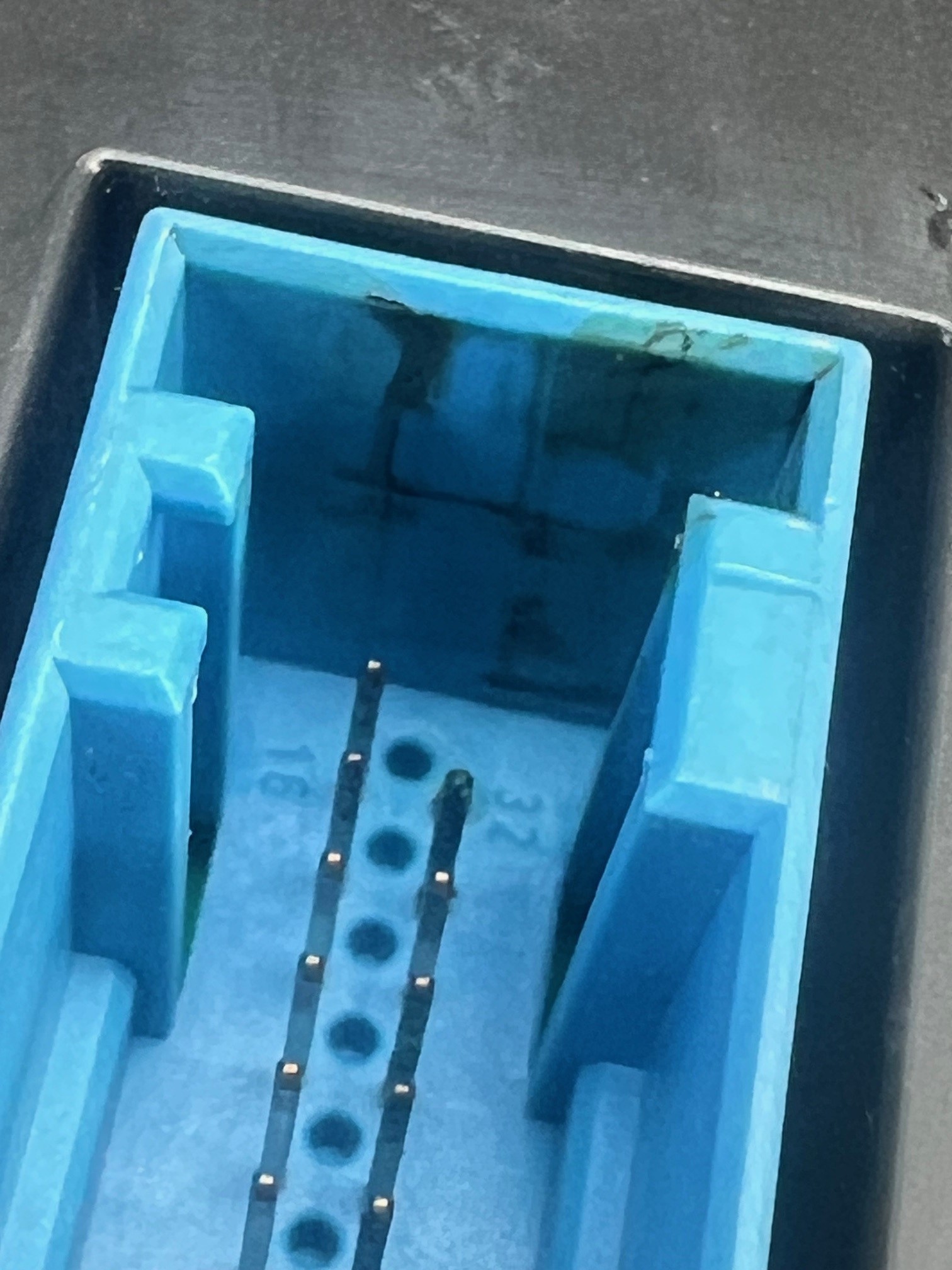

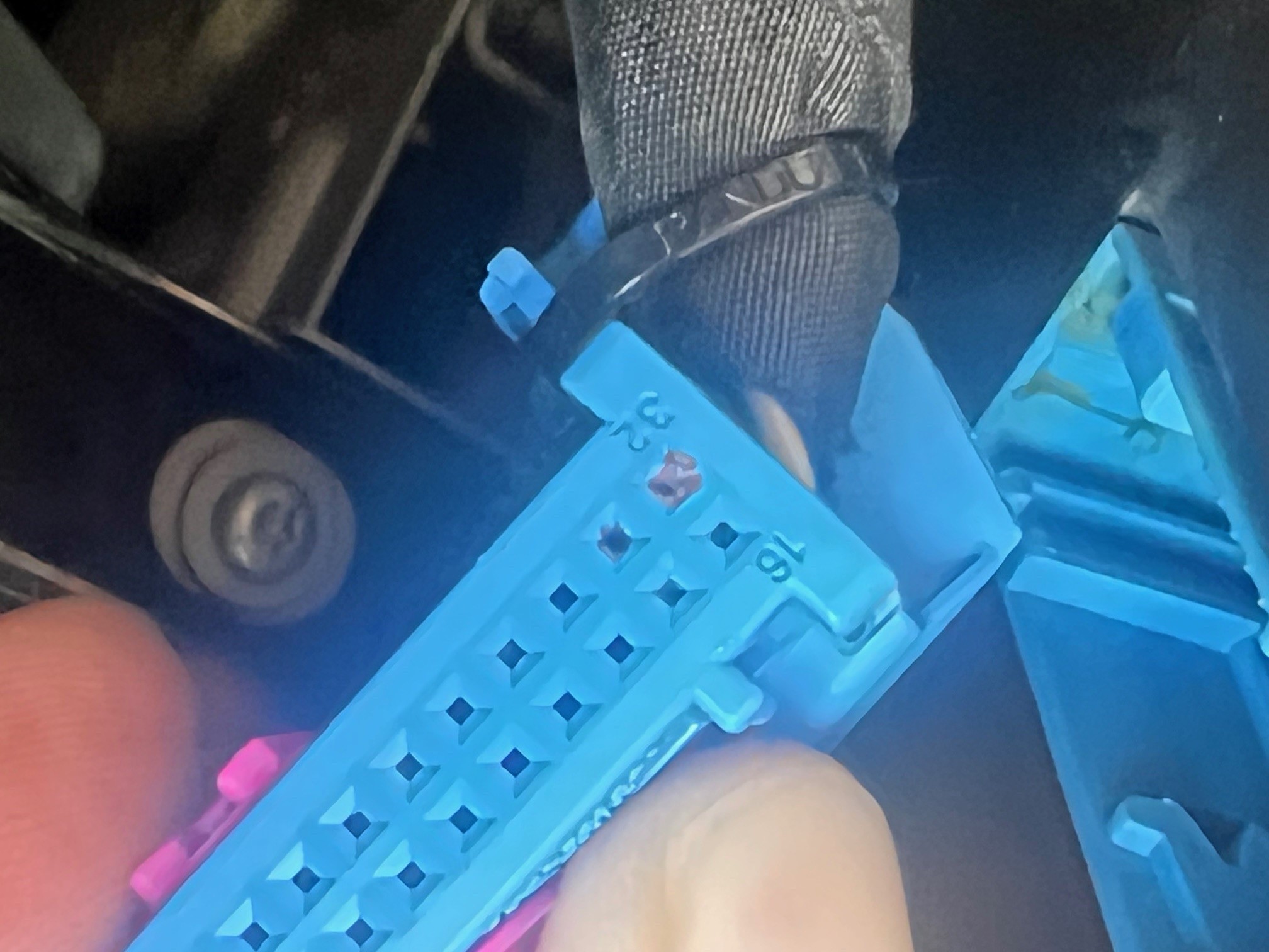

Скорее всего дело в контактах платы приборки.
Возможно разборка с чисткой контактов ее реанимирует.
Re: Приборная панель не работает!!!
Сообщение Cyborg » 14 июл 2024, 22:25
boroda II писал(а):Скорее всего дело в контактах платы приборки.
Сейчас вспомнил, что предпосылкой было, что с зимы наблюдал периодически сброшенные часы и пробег. Но не обращал внимание, было раза два.
Попробую разобрать или найти того, кто поможет разобрать. Машина сейчас в отпуске в паре сотен км от дома еще на пару-тройку недель.
А кататься так совершенно некомфортно. Если скорость - это ерунда, есть навигатор в телефоне, то я больше переживаю за уровень топлива и температуру двигателя в такую жаришку.
Их можно как-нить Васей смотреть?

Cyborg
Сообщения: 3638
Откуда: Москва, Железка
Сообщение Ksandr » 15 июл 2024, 10:05
Cyborg писал(а):С таким подходом даже приборка не нужна :D
А так в целом сегодня масло впервые за много лет по щупу проверил)
Почему бы для начала не вытащить приборку и глянуть на состояние проводов и контактов, заодно не побрызгать очистителем контактов на разъем?
А, уж потом разбираться в чем проблема : в сигнале или приборке.

Сообщение Cyborg » 21 июл 2024, 01:23
Ksandr писал(а):Почему бы для начала не вытащить приборку и глянуть на состояние проводов и контактов, заодно не побрызгать очистителем контактов на разъем?
Пришли выходные, была возможность поковыряться. В целом действительно проблема в разъеме. Как-то попала влага, сгнил один пин и от него почти ничего не осталось.
Зачистил остатки, зафиксировал пока так разъем, сегодня покатался - пока работает. Но принциписально нужно его восстанавливать. Точно не сейчас пока машина далековато от дома.
Спасибо за советы!
