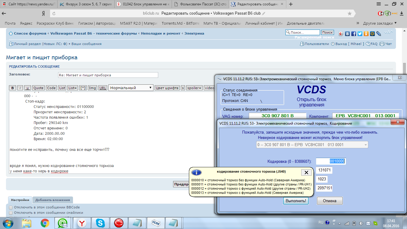

53- Электромеханический стояночный тормоз -- Статус: содержит неисправности 0010

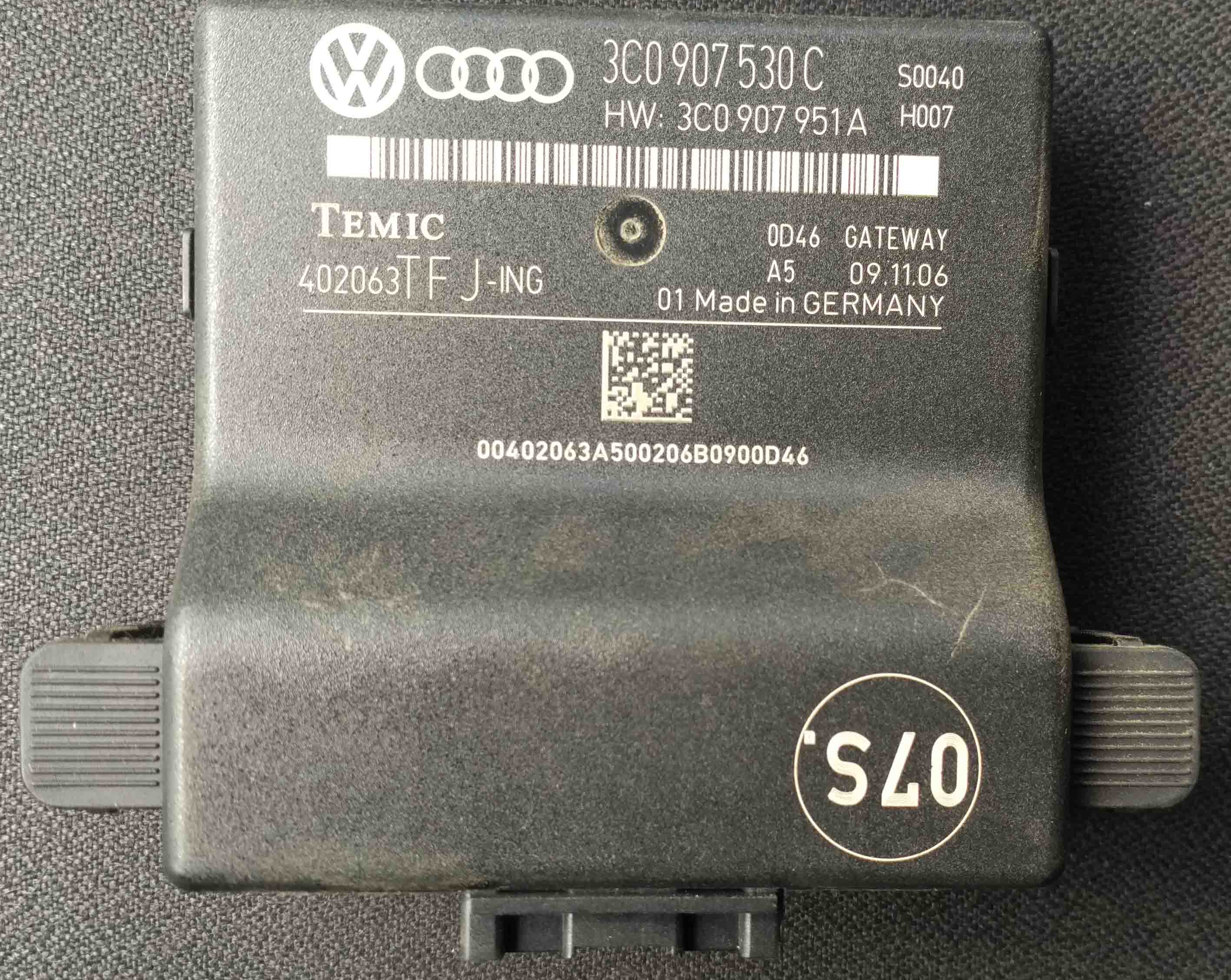

Компонент: Gateway 007 0040
Ревизия: 00007000 Серийный номер: 0700C0662006CE
Кодировка: 7D3F1C04C21002
Мастерская #: WSC 80093 222 69422
VCID: 2142199DF8D2CBB
1 неисправность:

Сообщение Mihael » 08 апр 2016, 17:17
нашел сайт как его програмировать, но вот беда, все пишет что ок
а ошибка осталась

помогите ее исправить, почему она все еще торчит???
вроде я понял, нужно кодирование стояночного тормоза
у меня каке-то херь в кодироке
.png
если ставить как положенно 0000012 то пишет что код мастерской недопустим, он должен содержать не более 5-ти цифр
Последний раз редактировалось Mihael 08 апр 2016, 17:44, всего редактировалось 1 раз.

Сообщение pashustic » 08 апр 2016, 17:33
Mihael писал(а):Ребят, доброго дня, помогите с проблемой справиться, начну с начала, на моем старом блоке комфорта что-то перегорело из-за коротыша, предыдущий хозяин сделал самодельные кольца, и они со временем замкнули, далее приобрел я блок комфорта с таким же номером как и у моего, привезли с германии други, ставлю я его, и все, машина засыпает перестает реагировать на ключ вообще, мне люди посоветовали дать напрямую на пред с акума питание, чтоб закодировать блок, типа он не кодирован под мой автомобиль. Ну я "умный" человек взял и подал питание, дельфи сначала считали кодировку старого моего блока и залили в новый, все ок прошло. Отключили провод и ..... ноль. психанул я и подключил обратно свой блок, так теперь у меня такая вот фигня, руль адаптировался, погас значок, а вот моргает srs, abs и восклицательный знак крассный (как когда на ручник ставишь). Горит лампа ручник перечеркнутый, epc, и чек(он горел, я знаю ошибки по нему, хочу перепрошиться на евро 2). Прикладываю скан лист ошибок:
смотри в старых сохраненных скана кодировку абс и после адаптируй все датчики.
Re: Мигает и пищит приборка
Сообщение Mihael » 08 апр 2016, 17:49
огромное спс, как все просто оказалось!!!!

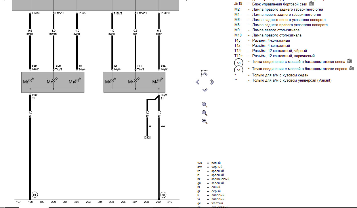

ну во первых задние фонари запитаны от блока бортовой сети, а не от блока комфорта.
Блок бортовой сети со стороны водителя за маленьким бардачком.
блок комфорта за пассажирским бардачком. ( его так просто нельзя поменять) . Нужно иммо перепривязывать.
Для начала я думаю надо снять задний фонарь и подключить слаботочную лампочку на 12 вольт (2-3 Ватта думаю нормально будет) и посмотреть как поведет себя ошибка. После этого уже и принимать решение о неисправности блока.
Схема подключения задних фонарей.

Купил новые фанори, все рано не работает. Подключал к правой чторане, он работает. То есть проблема не в фонаре
Passat b6, 2.0FSI, WVWZZZ3CZ7P026236
Mihael
Сообщения: 65
Зарегистрирован: 13 янв 2016, 14:06
Откуда: Domodedovo
Сообщение Alemania » 08 апр 2016, 21:35
Остается либо проводка либо блок бортовой сети.

гейтвей снял внешне все хорошо, проводку шевелил реакции нет
по ошибкам нет связи блоков с гейтвеем, в нем косяк получается?

в тот момент, когда глючит проверить бы исправным гейтвеем, но никто на тест не даст)....
я с разборки заказал 3C0907530Q за 1700руб., прийдет поставлю, тем более он пофункциональней) и на дальнейшие доработки пригодится.
