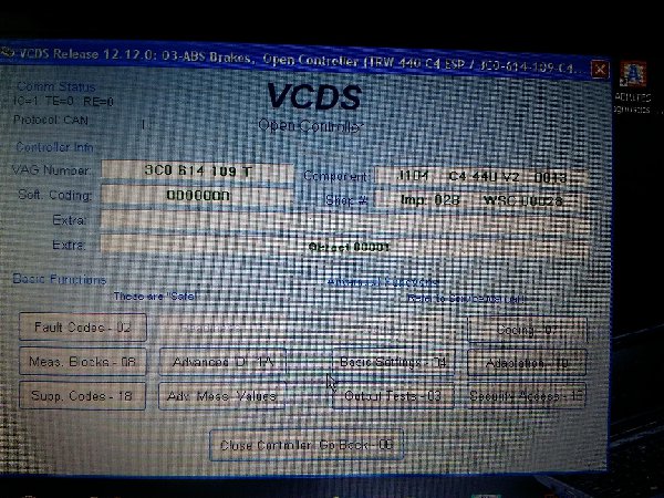

Здравствуйте, такая проблема машина стояла пару недель без клеммы, после подачи питания загорелась гирлянда, слетели кодировки ABS, Ручник, электроусилитель, весь инет перелазил, не могу найти правильные кодировки, может кто подскажет? Двигатель CCTA , vin wvwjk73c19p051914

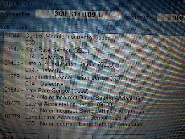

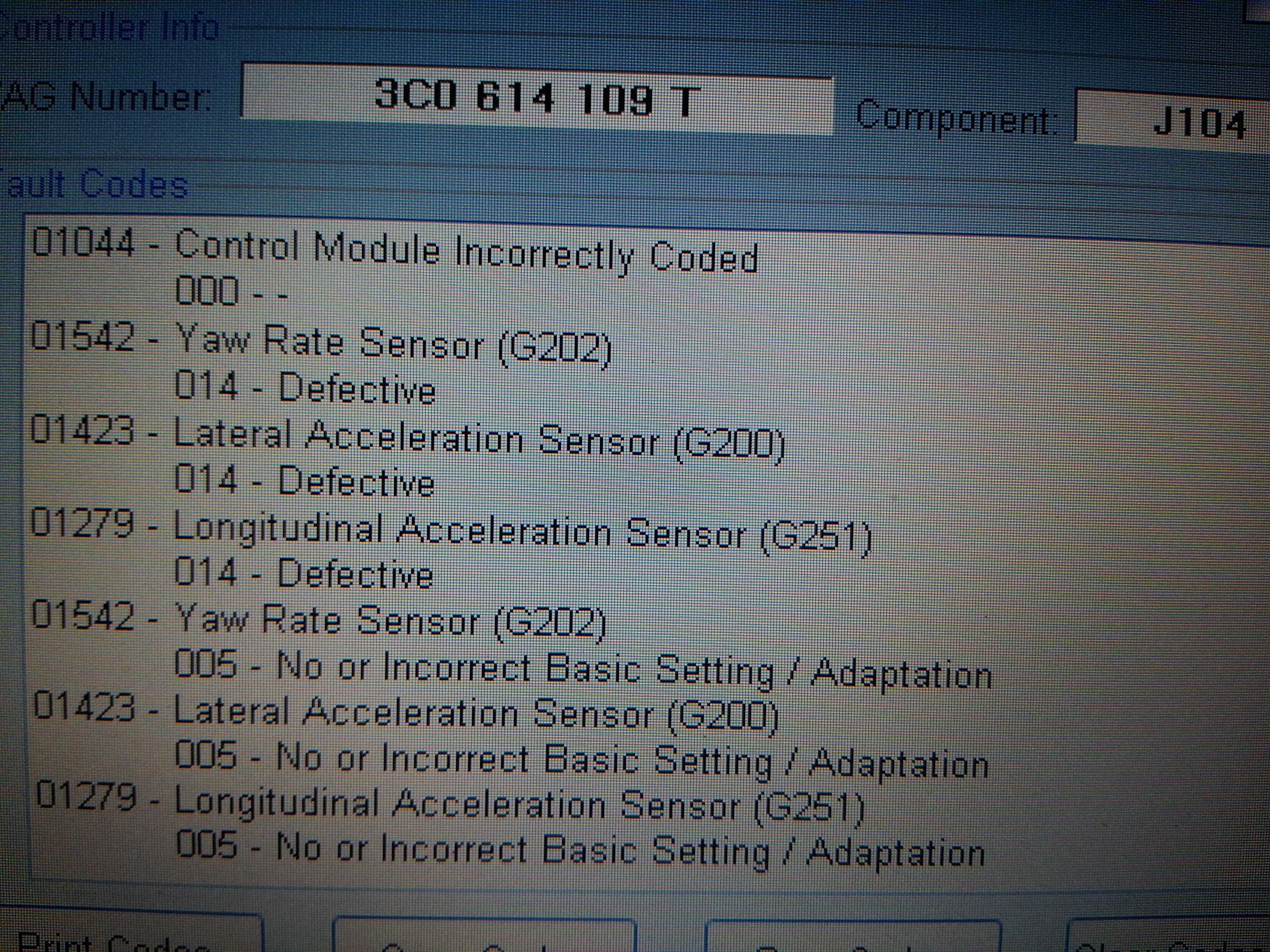

Сообщение pashustic » 13 апр 2016, 06:59
Ниче не погаснет
Читайте внимательно скан
Блок не кодирован
Кодировку искать в старых сканах, если таковы имеются

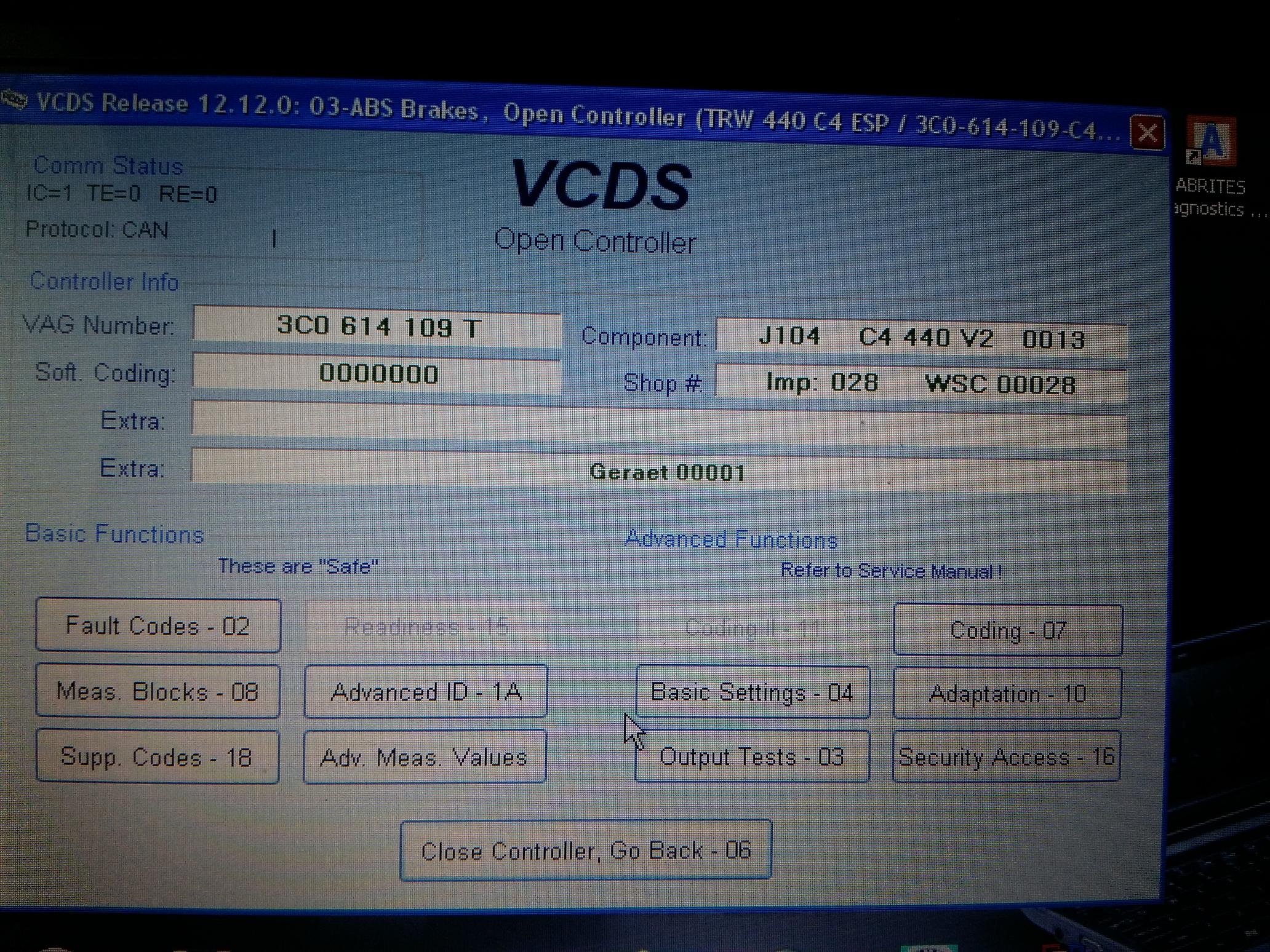

Сообщение pashustic » 13 апр 2016, 08:54
zero84
Пробуй
0002349
0006478
Re: WV Passat b6 2006 слетели кодировки
Сообщение zero84 » 13 апр 2016, 17:08
Не подошли к сожалению
