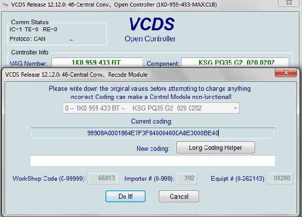

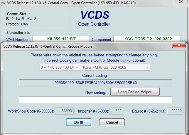

Сообщение Alemania » 10 май 2016, 11:37
кодировку 9 и 46 блока покажите
Сообщения: 4391
Re: Задние поворотники не работают без "зажигания". :(
Сообщение nepcuk » 10 май 2016, 11:41
Alemania писал(а):кодировку 9 и 46 блока покажите

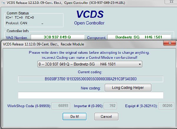

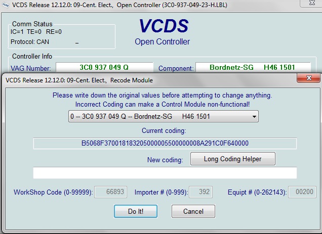

Сообщение nepcuk » 10 май 2016, 12:22
Вот, сбегал сделал скрин
46 блок
9 блок
9 блок
nepcuk
Сообщения: 175
Зарегистрирован: 27 июл 2015, 20:42
nepcuk
Сообщения: 175
Сообщение Alemania » 11 май 2016, 10:29
ну можно попробовать поиграться кодировками...какие то навороты непонятные в 9 блоке.
9 блок.
1. Байт 0 - попробовать убрать ДХО сев. америка . потом попробовать включить совместно ДХО сев америка + скандинавию.
2 Байт 7. Зачем включили передние поворотники как габариты. попробовать убрать.
3. Байт 12 - яркость задних габаритов. Для чего 80 % ??? у меня 15 % стоит.
4 Байт 16 Яркость передних ПТФ 138 % ..??
5 Байт 19 галочка не стоит что установлен электромеханический ручник. (не знаю на что она влияет. Есть тормоз должна быть галочка )
