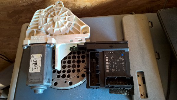

Duachenkosi писал(а):говорит не исправность блока j389. разобрал дверь не смог его найти
КАк это разобрали дверь и не смогли найти блок?? блок вместе с моторчиком - в одном узле собраны.
Re: ПОМОГИТЕ РАЗОБРАТЬСЯ НЕ ИСПРАВНОСТЬ БЛОКА J389
Сообщение fargo » 11 май 2016, 23:02
Блок и мотор стеклоподъёмника вместе соединены

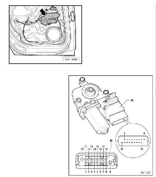

Как он выглядит могли бы фотку скинуть
Duachenkosi
Сообщения: 12
Зарегистрирован: 01 июн 2015, 09:19
Сообщение Alemania » 12 май 2016, 17:15
Duachenkosi писал(а):Как он выглядит могли бы фотку скинуть
1. не у всех сейчас возникнет желание сбегать и скинуть обивку
2. могли бы и сами сделать фото без обивки.
3. Гугль еще не внесен в реестр запрещенных поисковиков
Мне не трудно...могу загуглить

Он получается стоит на самой обшивке металлической как я понял. туда жгут проводов подходит большей. я его снял промыл вдшкой и не чего. Просто возможно блок комфорта умирает ???
