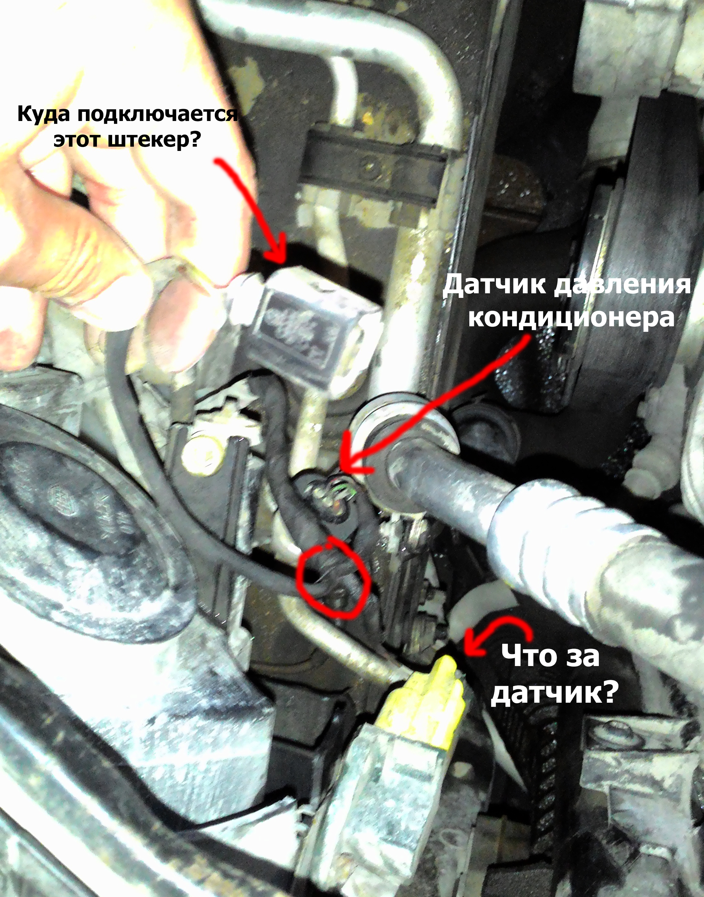

Здравствуйте, хотел посмотреть код датчика давления что бы поменять его но там обнаружил пустой штекер. Из одно места идут три разъёма, один датчик давления второй не знаю хочу чтоб ответили а третий вообще болтается не знаю куда должен подключатся. На фото все вопросы.
ПС: Машину купил месяц назад сильно не разбираюсь б6м.

Датчик давление системы кондиционера.

Сообщение a.haziyev » 17 май 2016, 12:42
Daniliv писал(а):Датчик давление системы кондиционера.
Датчик давления подключён там я его указал а этот штекер болтается не знаю куда должен подключатся.

Сообщение fargo » 17 май 2016, 15:30
Пустой штекер наверно от датчика замка капота

Сообщение Андрей 1988 » 17 май 2016, 16:15
a.haziyev писал(а):Здравствуйте, хотел посмотреть код датчика давления что бы поменять его но там обнаружил пустой штекер. Из одно места идут три разъёма, один датчик давления второй не знаю хочу чтоб ответили а третий вообще болтается не знаю куда должен подключатся. На фото все вопросы.
Желтый разъем это датчик удара!А пустой это замок капота :? наверное :D

Сообщение Daniliv » 17 май 2016, 16:29
Прошу прощения не заметил. Капот больше там нечему.

Сообщение a.haziyev » 18 май 2016, 00:13
Посмотрел но там нет разема для подключения микрику капота, но не помню система показывает открытие капота или нет завтра уточню.

Сообщение Daniliv » 18 май 2016, 01:14
Между фарой и радиатором прямо под верхней полкой, сразу и не заметишь.

Сообщение a.haziyev » 19 май 2016, 16:04
Daniliv писал(а):Между фарой и радиатором прямо под верхней полкой, сразу и не заметишь.
Уточнил, система не показывает открытие капота но сам разем тоже не увидел еще раз гляну туда куда написали но сам разем точно от капота.

Сообщение Daniliv » 19 май 2016, 18:23
Там больше нечего подключать, открыть капот показывает его или как???

Сообщение a.haziyev » 24 май 2016, 10:48
Нет не показывает но разема точно там нету смотрел внимательно!

Сообщение Андрей 1988 » 26 май 2016, 10:58
a.haziyev писал(а):Нет не показывает но разема точно там нету смотрел внимательно!
Разъём идти должен от замка капота, похоже кто то разбирал телек и забыл его обратно вывести :)

Сообщение a.haziyev » 24 апр 2017, 09:46
Ответил поздно сори но ваш ответ был верным разем от капота, спасибо за ответ тему можно закрыть.
