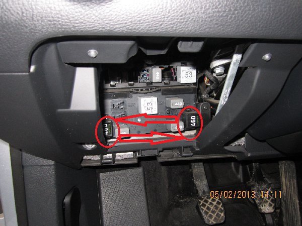

Сообщение pashustic » 22 май 2016, 18:48
Меняй местами 460 реле
Re: Ключ иногда не заводит двигатель
Сообщение Игорь43 » 22 май 2016, 19:50
pashustic писал(а):Меняй местами 460 реле
Где стоят? Как выглядят?

Сообщение Юра Криков » 22 май 2016, 20:33
Последний раз редактировалось Юра Криков 23 май 2016, 21:55, всего редактировалось 1 раз.
Сообщения: 17702
Сообщение Игорь43 » 23 май 2016, 21:22
Спасибо! Для начала поменял батарейку.
Не помогло.
Вчера поменял релюхи местами. Ждём-с....(25.05)
