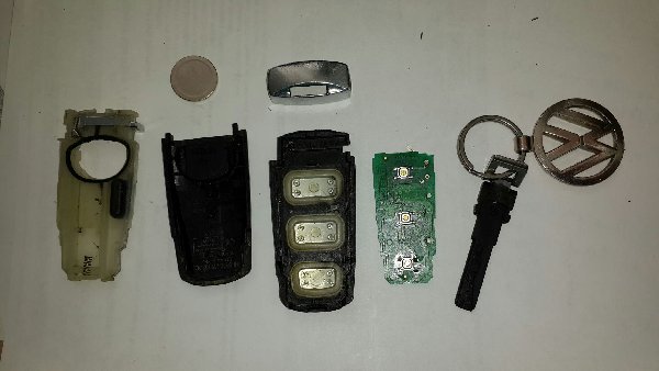

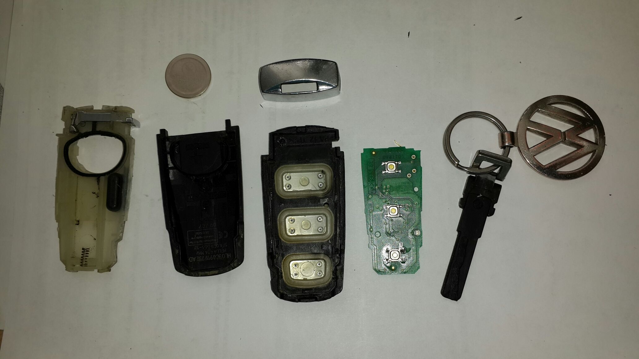

Сообщение Berish » 13 фев 2012, 14:11
Сегодня получил б/у ключик купленый на ebay, ключик почти новый без потертостей. Зачем я его купил? Просто мой старый ключик уже изрядно в потертостях, царапинах и эмблема вся затерлась.Я решил заменить заднию крышку, хром накладку и верхушку аварийного ключа. После того как донорские детали были переставлены я решил посмотреть что же там внутри...
Номер ключа
Долго ковырял кнопки но они упорно не хотели вылезать. Вот обратная сторона где кнопки
Все прорезинено и герметично.
Плата вид снизу
Плата вид сверху
Внутренний короб
Внутренний короб вид снизу, там же виден и чип
На чипе ничего не написано
Ключик очень хорошо гермитизирован, вода ему не страшна. Со всех сторон ключа идет резиновая прокладка, а внешняя часть с внутренним коробом приклеена. Я начал ковырять ключ с передней стороны и далее по мере отклеивания продвигался назад. Пластик ключа очень мягкий и легко деформируется. Я сначала хотел полностью корпус старого ключа заменить но после отклеивания ключ получает сильные повреждения и теряет первоначальный вид. Даже крышка ключа не защелкивается потому что он теперь не склеен с внутреней частью. Чип я вытащил, потом все склею и активирую его на открытие закрытие авто.

Сообщение PAMA » 13 фев 2012, 14:48
Berish писал(а):Чип я вытащил, потом все склею и активирую его на открытие закрытие авто.
чип из донора?
как ты собрался реализовать это, всмысле как активировать и чем открывать/закрывать

Сообщение Berish » 13 фев 2012, 15:16
Да чип из донора я вынул, получился ключ "пустышка". Очень хотелось сделать подобие KESSY но держа вблизи родной ключ от авто и пробуя заводить пассат ключем "пустышкой" ничего не получилось :( А активировать на открытие и закрытие авто можно любой ключ, для этого нужен ВАГ КОМ и вот:
-Прописывание ключей:
-46 блок -> Адаптация - 10 -> канал 001 -> жмем читать -> вводим 1 -> жмем тест -> жмем сохранить,
-далее в течении 30 секунд необходимо нажимать по очереди кнопку открытия на каждом прописываемом ключе
-(при записи каждого ключа машина моргнет аварийкой)
- Стирание ключей:
-46 блок -> Адаптация - 10 -> канал 000 -> жмем читать -> жмем сохранить
Это действут только для активации открытия и закрытия авто независимо новый это ключ, б/у ключ и вообще не от родной машины ключ. Данная процедура не пропишит чип имобилайзера в авто нового ключа! Это делается только у ОД.

Сообщение Chagi » 24 июн 2015, 14:43
Перестала работать 1 кнопка ключа - закрытие и постановка на сигнализацию. Похоже умер микрик в кнопке.
Если я правильно понял, то ключи не разборные.
Какой вариант починки этого добра?
Можно найти пустую болванку?
Чтобы купить донора, расковырять их оба, потом взять рабочую плату, вставить в нее свой чип, поставить все это в новую болванку, склеить и привязать если нужно.
Или кто то уже умеет их аккуратно расклеивать и чинить? Ну или еще способ парни?

Сообщение pashustic » 24 июн 2015, 14:45
Chagi
Купи бу ключ и переставь свой транспондер
Re: Подскажите как разобрать ключ замка зажигания?
Сообщение Chagi » 24 июн 2015, 15:14
pashustic писал(а):Chagi
Транспондер это сам чип (такая как пилюля черная, на фото выше есть) ?? Если да, то нужно расковыривать оба ключа полюбому и потом собирать один?
Или я не понял что именно переставить.
И нужно получить полноценный работающий ключ как был

Сообщение pashustic » 24 июн 2015, 15:21
Chagi
да..именно эту черненькую колбу

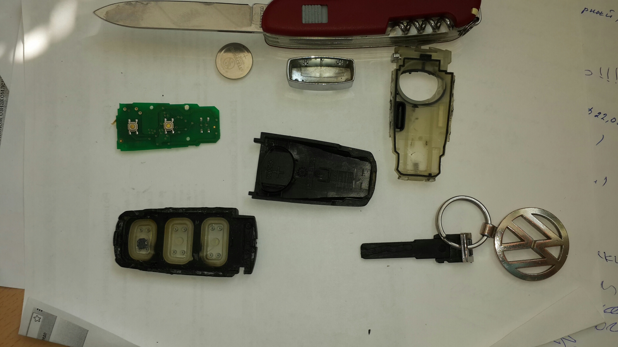

Сообщение sp-slon » 17 июл 2015, 10:30
Тоже перестала работать кнопка на закрытие
вскрытие показало отвалился микрик
B6 2,0 TDI BMP 2007

Сообщение sp-slon » 17 июл 2015, 10:36
микрик припояли и все заработало

Сообщение sp-slon » 17 июл 2015, 10:45
Ключ собрал следов вскрытия незаметно
