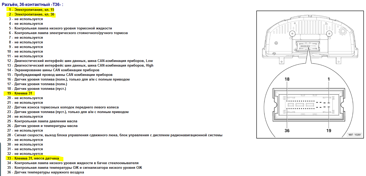

Начни с питания на приборке. Красный - плюс, коричневый минус.

Сообщение Alemania » 12 окт 2017, 06:06
Одно питание есть всегда второе при включении зажигания

Сообщение Alemania » 13 окт 2017, 13:12
dimasikribka писал(а):С левой стороны, две верхнии, широкие мамы показывают присутствие плюса! Что дальше посмотреть?
Дальше смотреть наличие массы
Если масса есть, то смотрим тему Замена приборки
Распиновка красно-синей прибокри
Сообщения: 4391

Сообщение dimasikribka » 13 окт 2017, 19:26
Проверял цшкой, по схеме где 2 плюса сходится массу завтро проверю (на работе). Подскажите с мфа приборку ставить кроме стрекозы и приборки что надо? 3с0 920 871D VD1 вот с таким номером мне пойдет? У меня сейчас 3c0 920 850 j.

dimasikribka писал(а):Проверял цшкой, по схеме где 2 плюса сходится массу завтро проверю (на работе). Подскажите с мфа приборку ставить кроме стрекозы и приборки что надо? 3с0 920 871D VD1 вот с таким номером мне пойдет? У меня сейчас 3c0 920 850 j.
871 - это случаем не белая?
Приборка должна соответствовать двигателю - бензин (тахометр до 8) или дизель (тахометр до 6).
Красная на красную или белая на белую/цветную меняется без проблем.
Если менять красную на белую, нужен переходник или замена разъёма приборки и новый декор.
Если хотите пользоваться МФА или МФА+ нужны кнопки на стрекозе или на руле.
При замене приборки штатные магнитолы затребуют код.
Re: не работает панель приборов
Сообщение dimasikribka » 14 окт 2017, 05:09
не красносиняя с 1.8
получается пойдет только подрулевой переключатель надо найти?

Сообщение dimasikribka » 15 окт 2017, 16:51
печалька минус идет!:((
