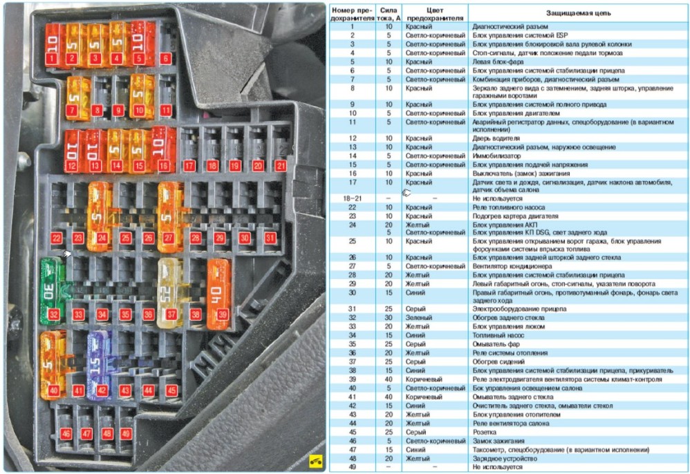

Вот держы) Со стороны водителя №14, immobilazer. Надеюсь поможет.!
