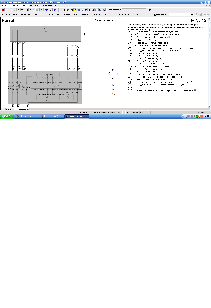

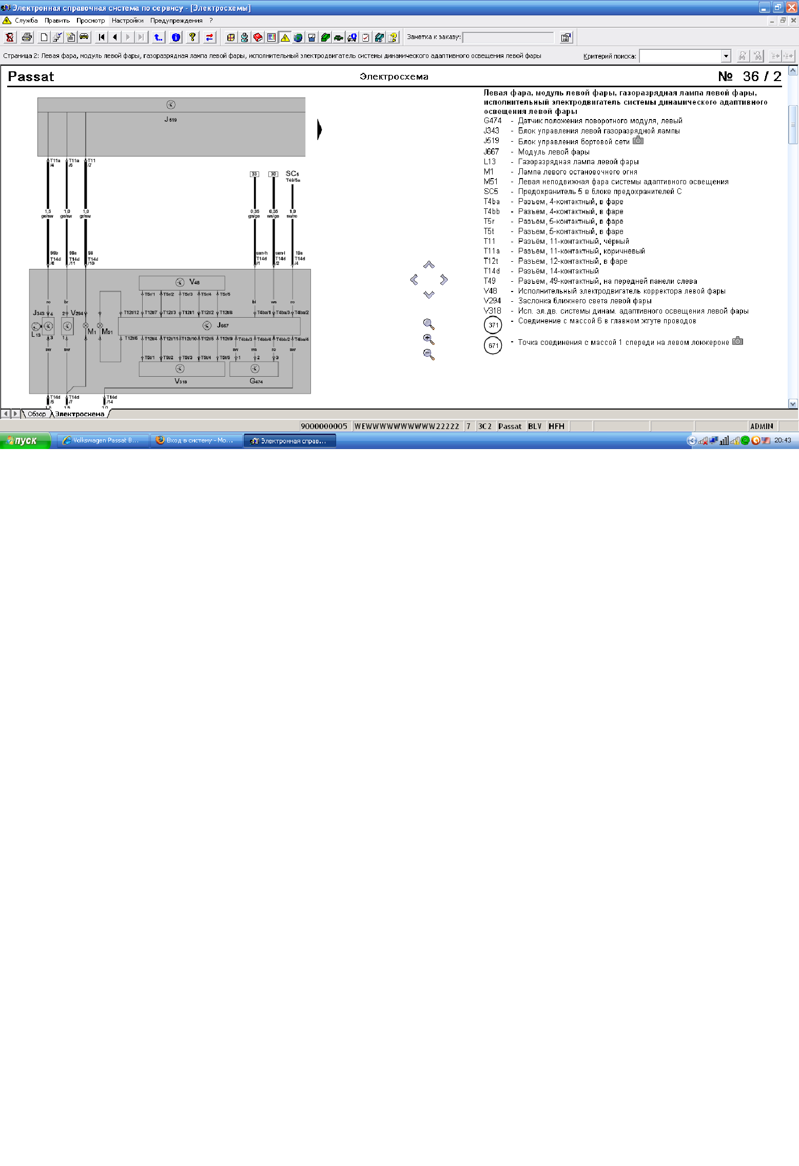

Сообщение Klon » 04 мар 2011, 20:39
Вот схемки
