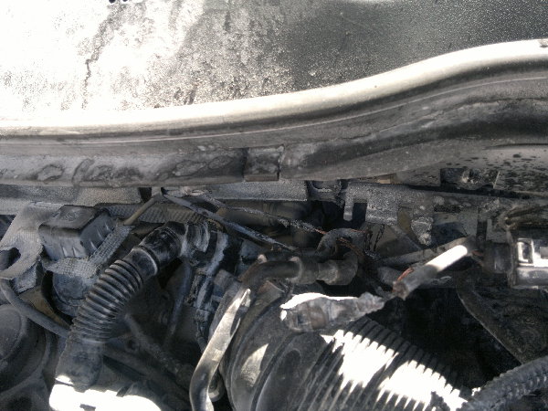

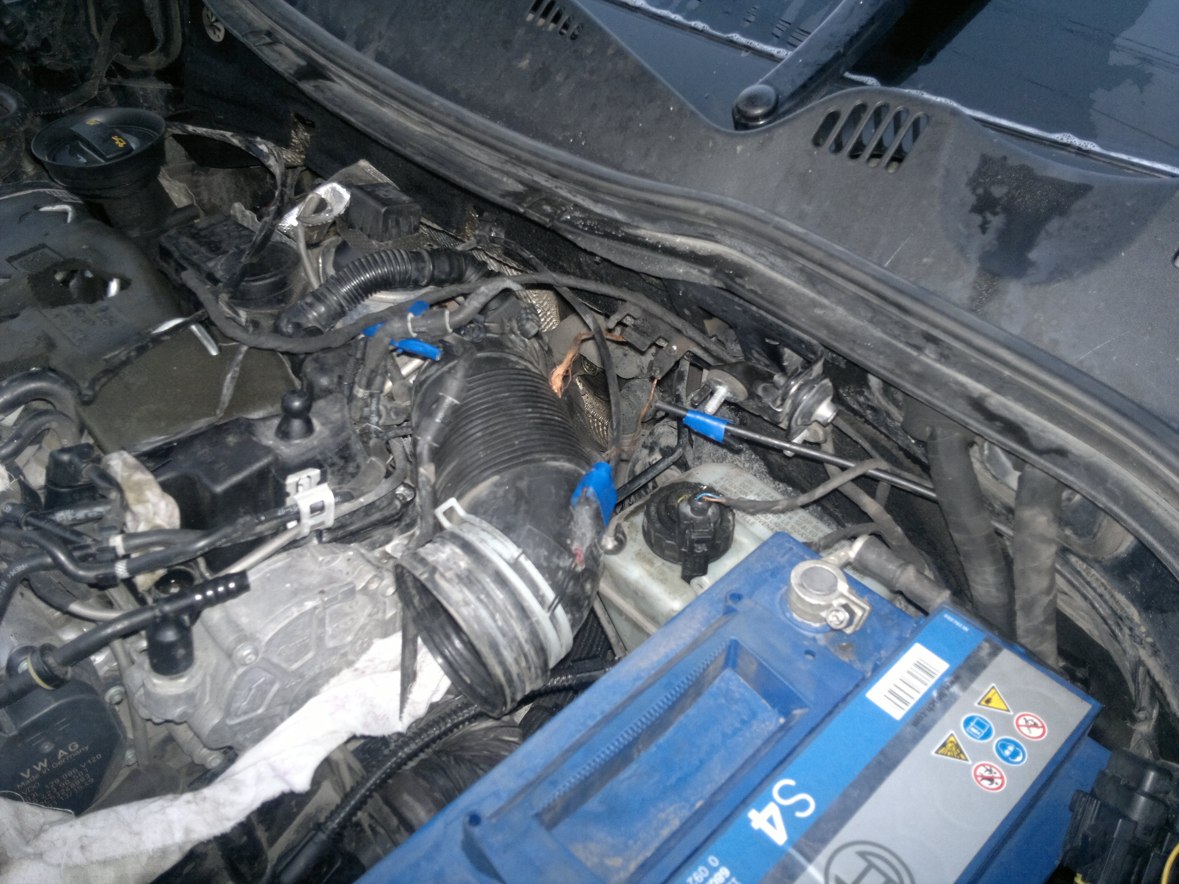

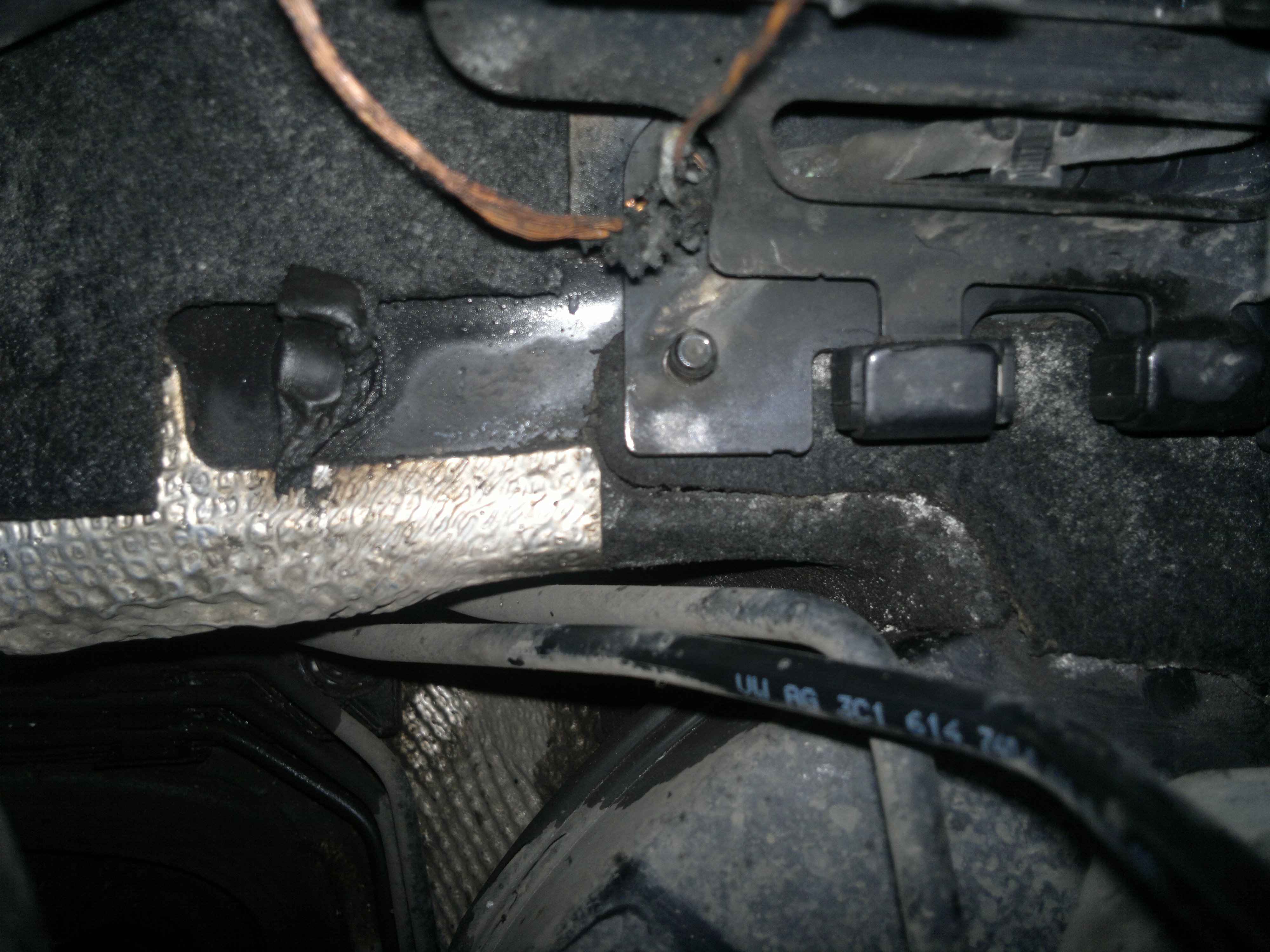

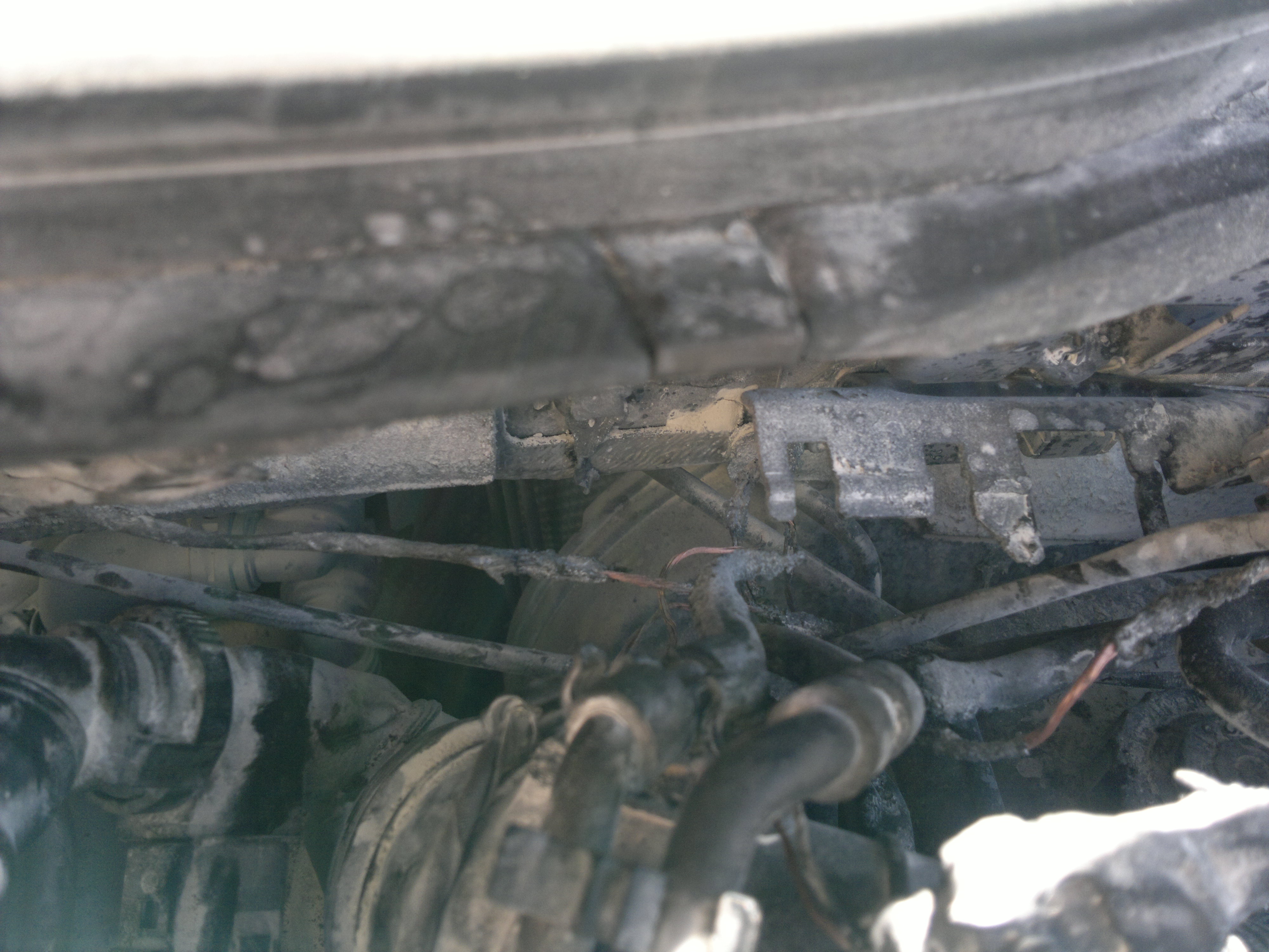

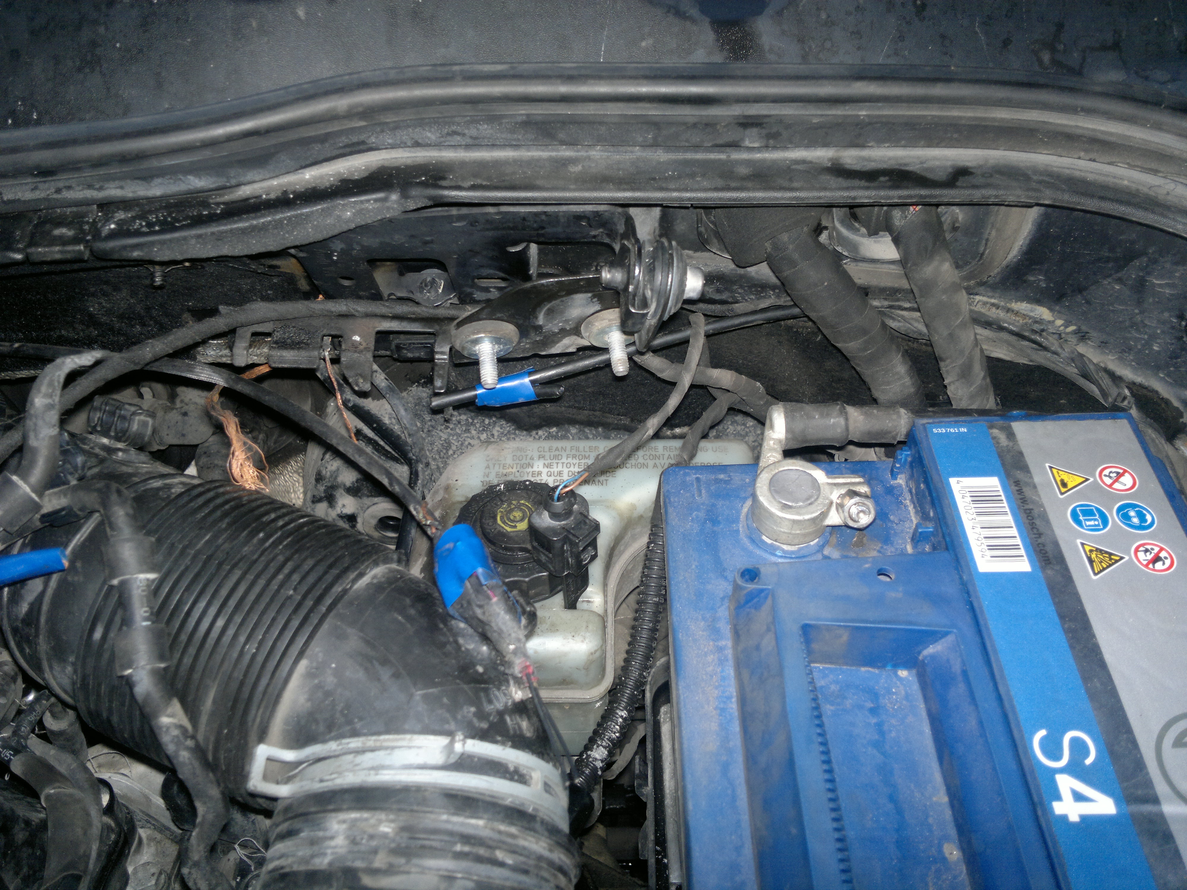

Сообщение rsn1305 » 16 июл 2016, 07:53
Однажды еду в городе медлено в потоке , загорается спиралька на панели, еще проезжаю метров 50 запах гари и тут понеслось .......... экстренно останавливаюсь открываю капот, а там дым горят провода и шланги. Хапнул адреналина потушил огнетушителем все обошлось , спасибо конечно всем кто хотел помощь с тушением всем вам лайк и респект. Разбор полета почему сообственно так случилось, коса с силовыми проводами провисла на 1см а там болтик с резьбой наверно терлось все так годами и бах ,предохранители перегорели , но не спасли. Сгорели вакуумные шланги, часть косы и шланг на тормоза вакуумный, тормаза пропали . Все востановил обошлось не дорого в тыс 3, вот фото
