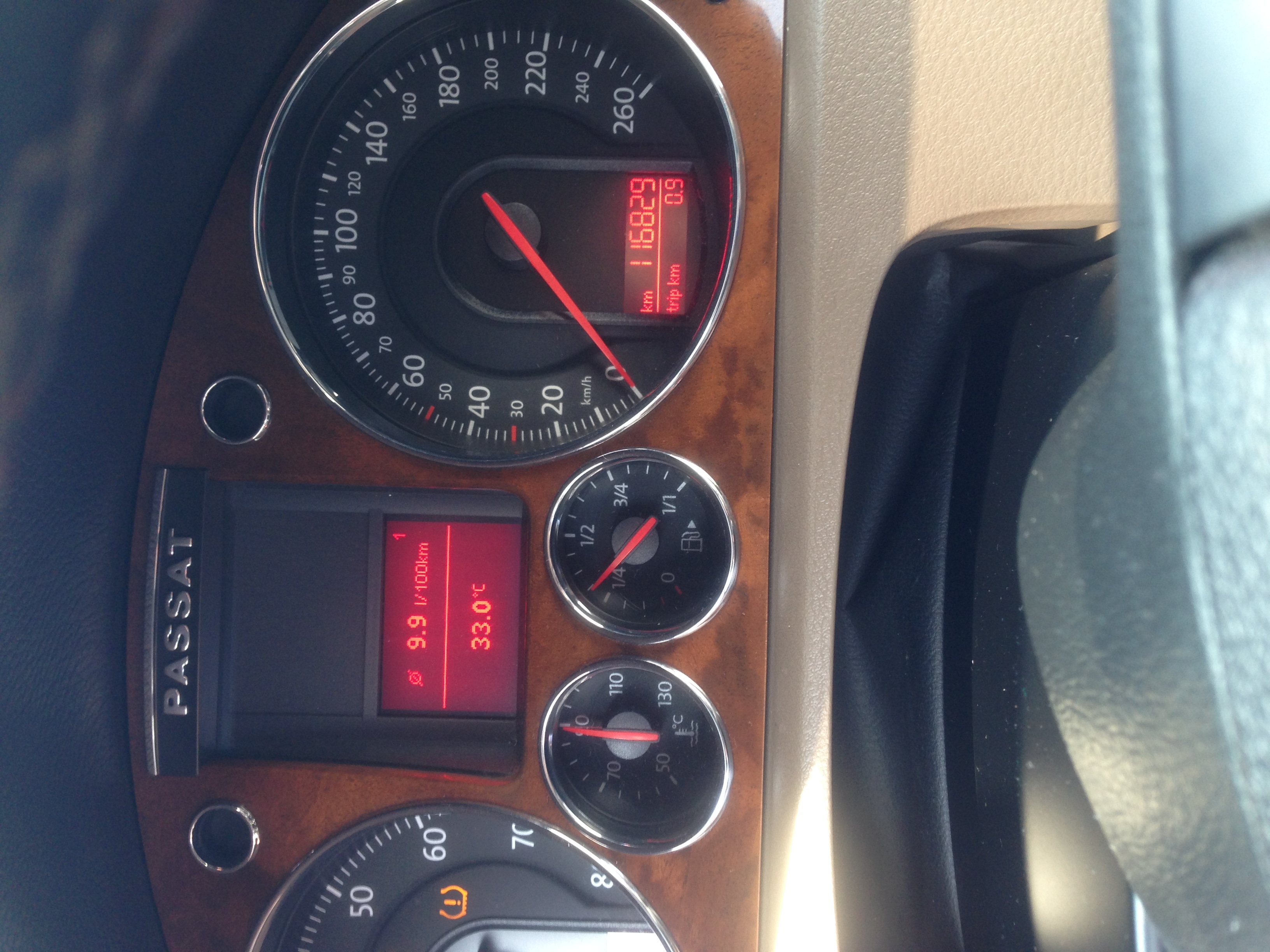

Сообщение dima5320 » 12 авг 2016, 22:38
шнурка нет, но найду...
мфа я так понял у меня обычное..(фото скинул)
буду благодарен в помощи так как недавно купил машину и не сильно прошаренный ))

Сообщение Cyborg » 13 авг 2016, 01:02
dima5320, это включается шнурком. Шнурок закажи у pashustic'a. Но вопрос, нужна ли тебе эта фича?)

Re: ПТФ
Сообщение pashustic » 13 авг 2016, 05:52
dima5320 писал(а):не работают птф при повороте руля.
А работала ли ? :?

Сообщение pashustic » 13 авг 2016, 12:42
dima5320
9 блок 21-23 байт смотри тогда

Re: ПТФ
Сообщение pashustic » 13 авг 2016, 21:12
Alega73 писал(а):так проде при повороте не туманки подсвечивают в нормальной версии B6?! :? ;)
Если установлен 30 байтный 9 блок то все гуд
