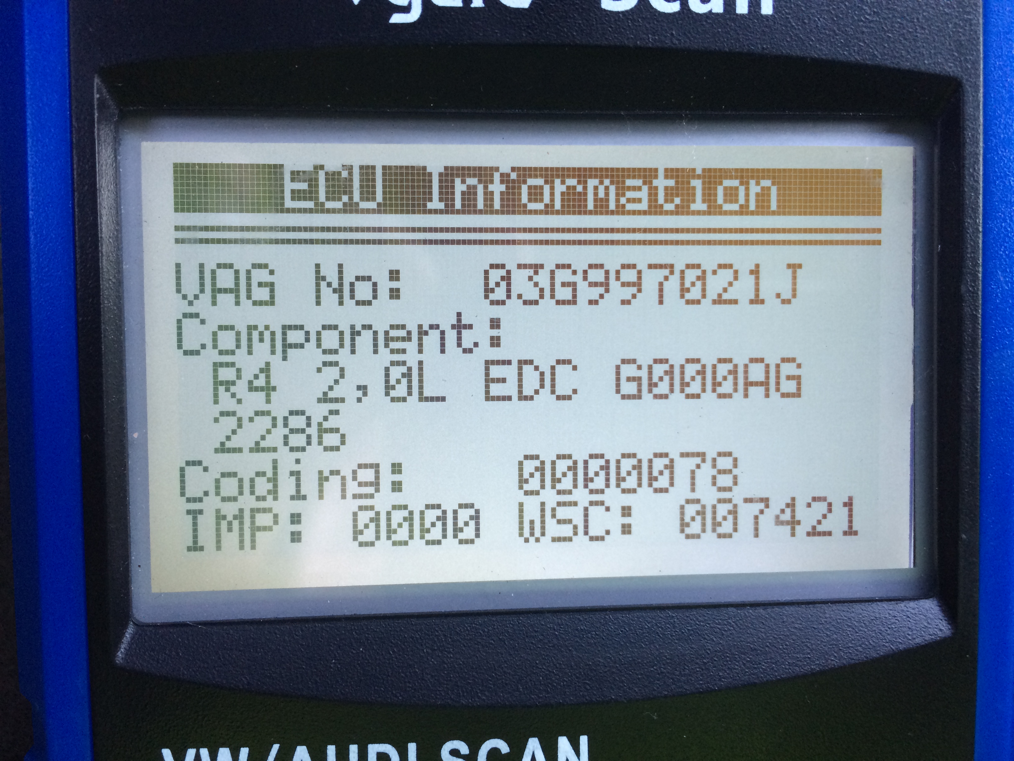

Доброе время суток, нужна ваша помощь!

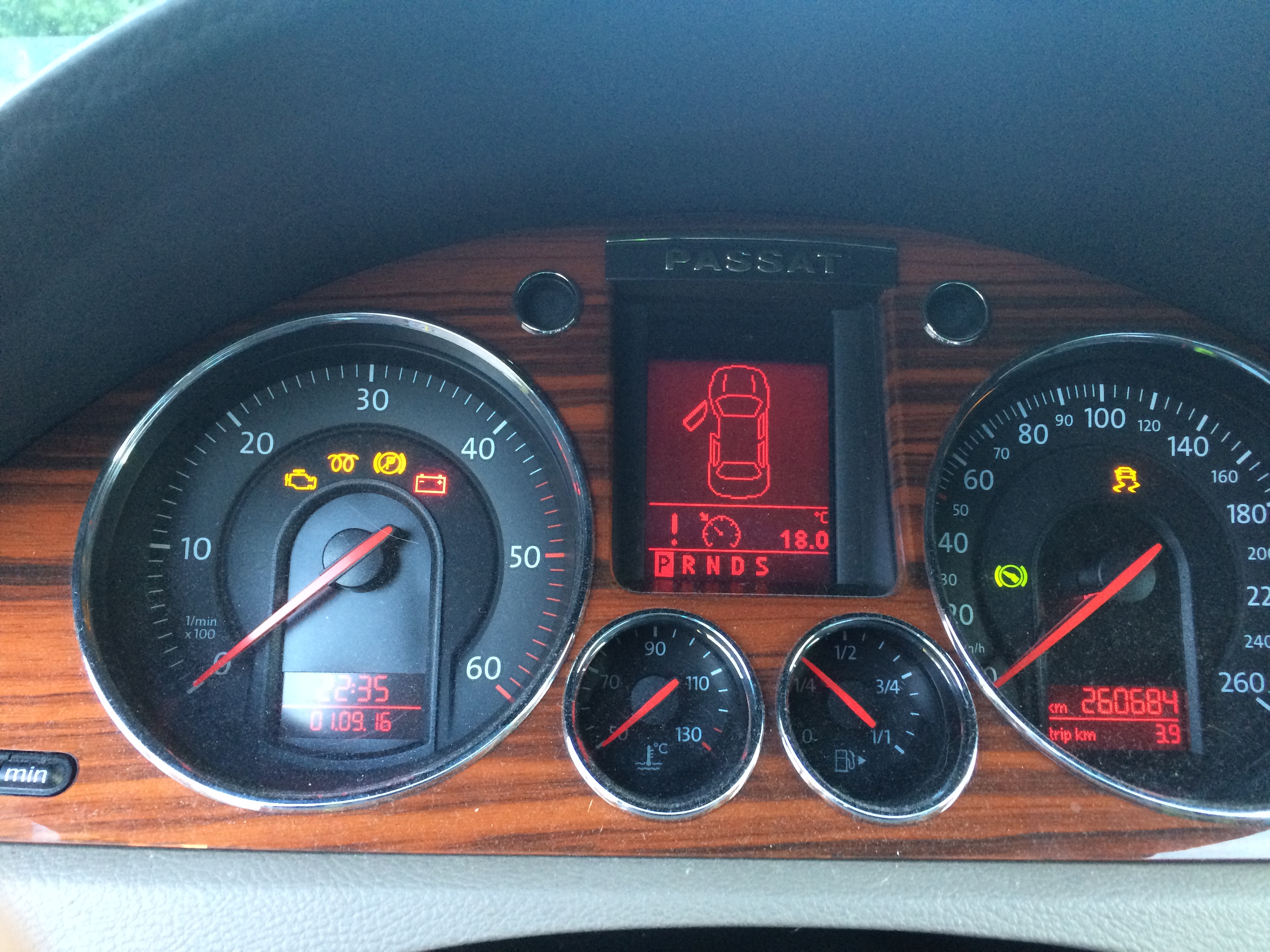

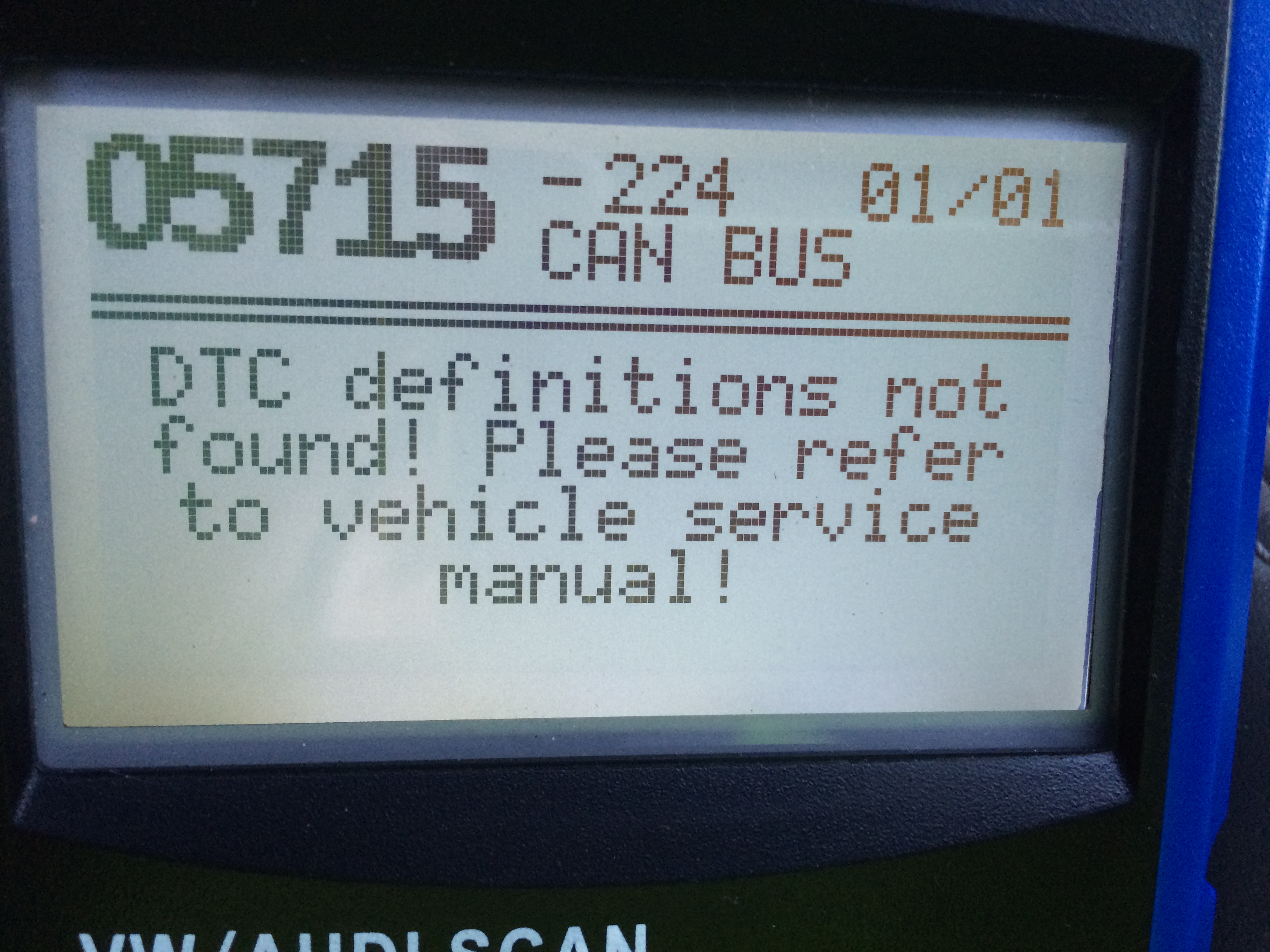

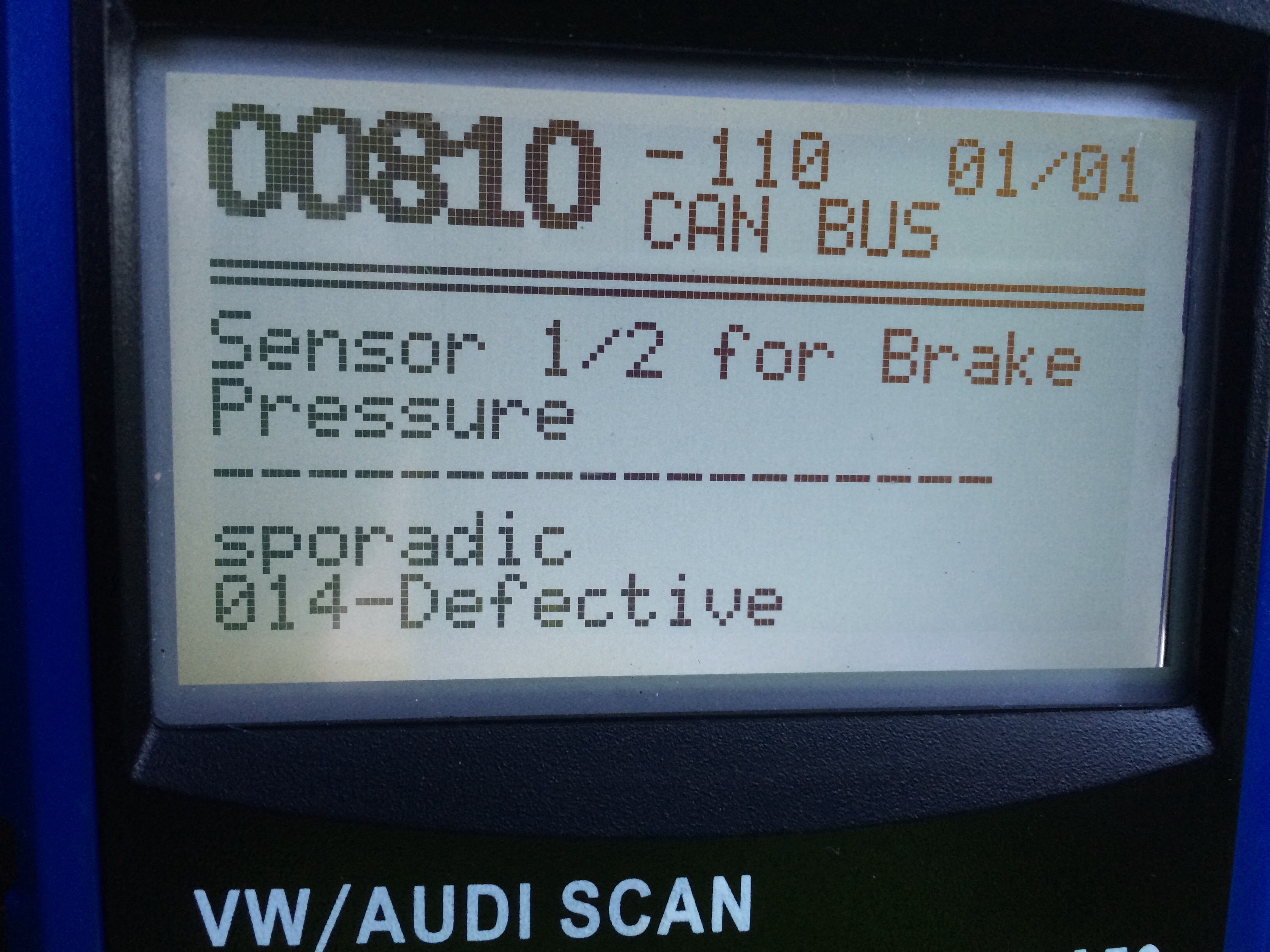

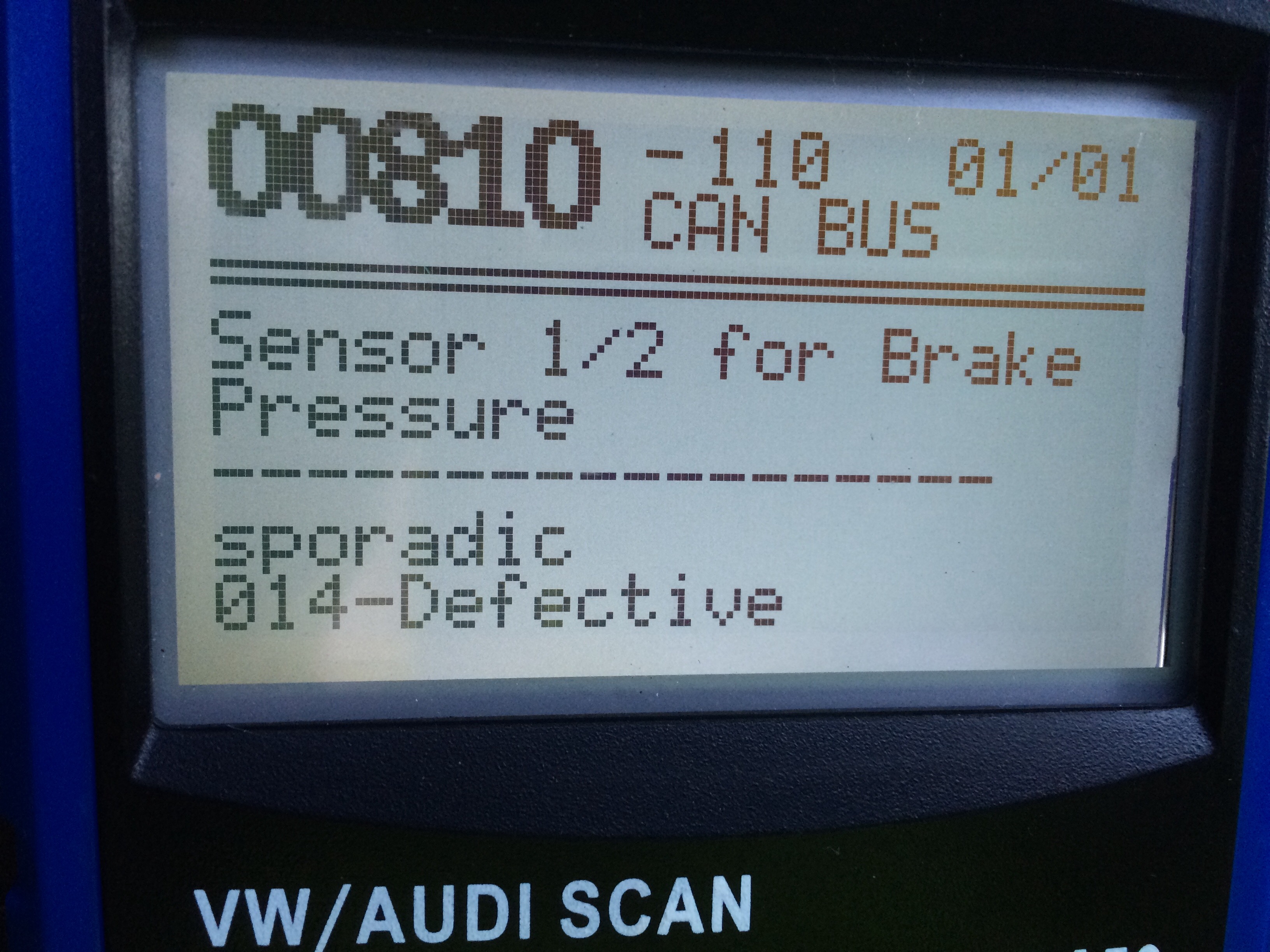

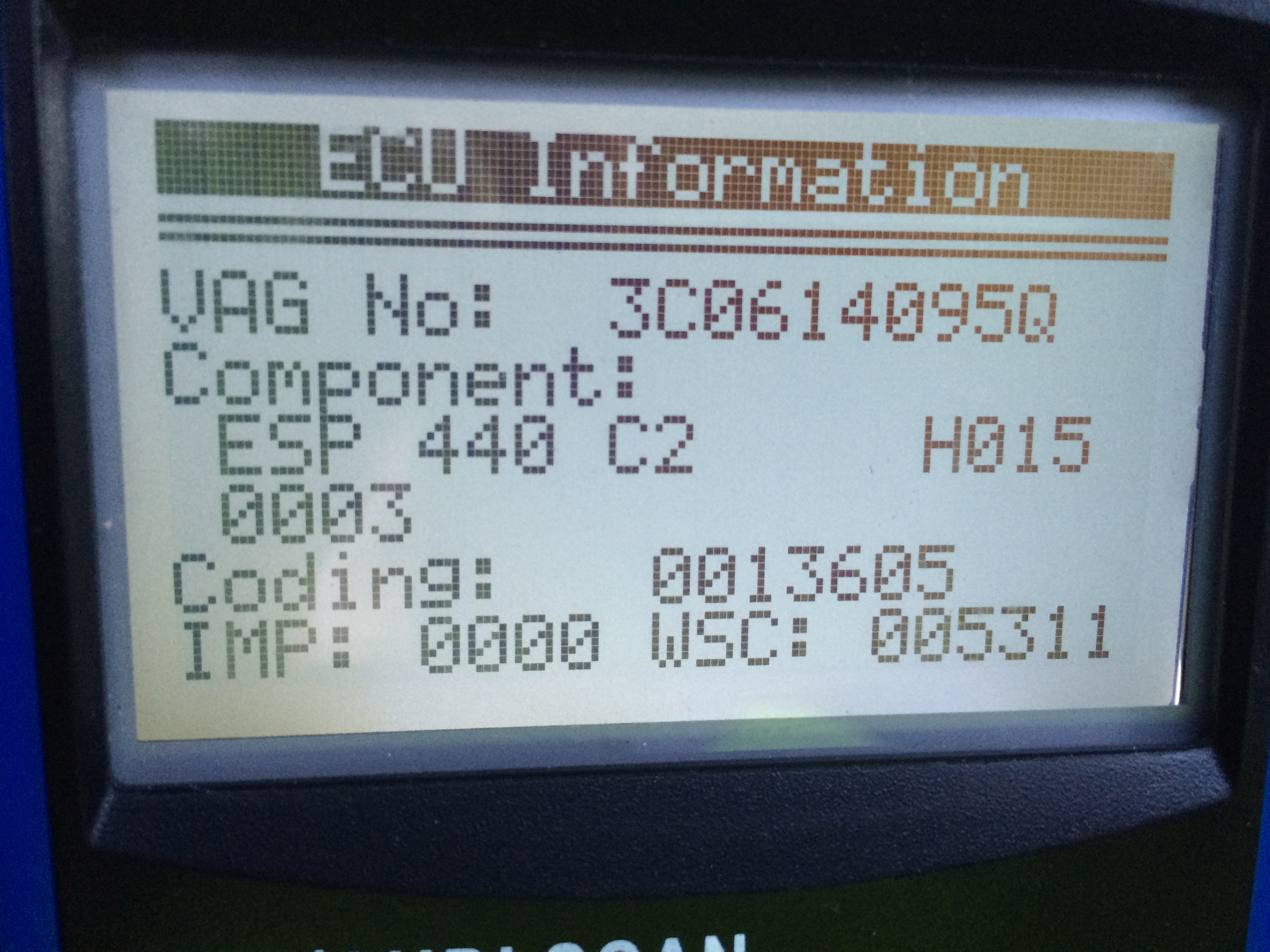

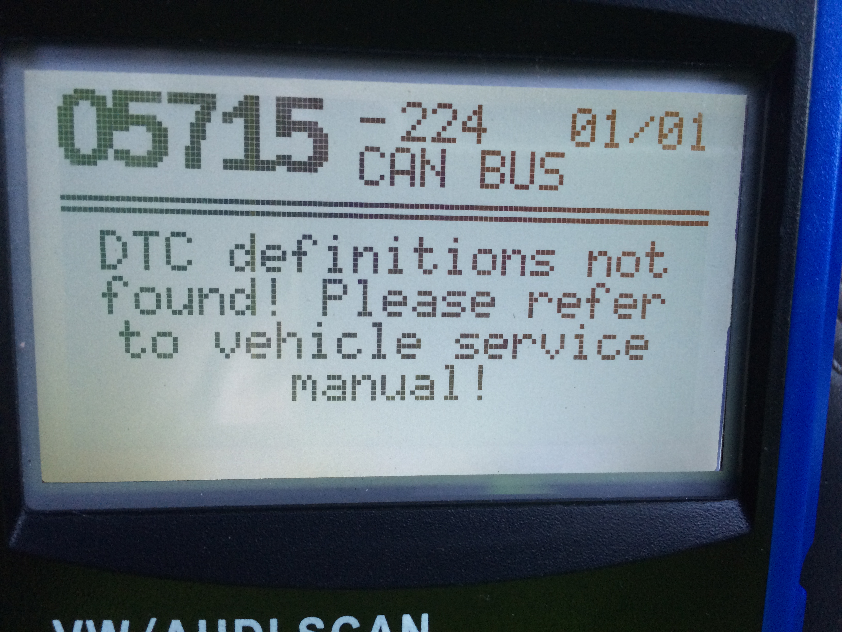

Проблема такая : вчера вечером сел в машину, завёл двигатель , комп выдал сразу ошибки и на приборке загорелись лампы ESP , мигающая спиралька , восклицательный знак на круизе и не исправности парковочного тормаза. Пытался перезапустить двигатель, но ошибка повторяется, сегодня взял сканер проверил на коды, он выдал код 05715 и 00810.
Подскажите парни кто знает или уже сталкивался с такой же проблемой, как решали ? Куда и в какую сторону рыть? Не очень хочется к офицалам везти сразу, накладно. Сегодня вечером успел до темноты поменять топливный фильтр и на всякий случай проверил и почистил все разъёмы датчиков колодок и ручника, но без результатно :(
Поехал тестироваться, все работает как всегда нормально, тормаза впорядке , педаль пинаеться обратно при резком нажатие, ручник включается и держит, единственное только круиз помер- не включить не выключить...
Жду вашего совета, за ранее спасибо !
Машина Passat b6 2005 года, 2.0 дизель, мотор BMP 103 kW, 6DSG

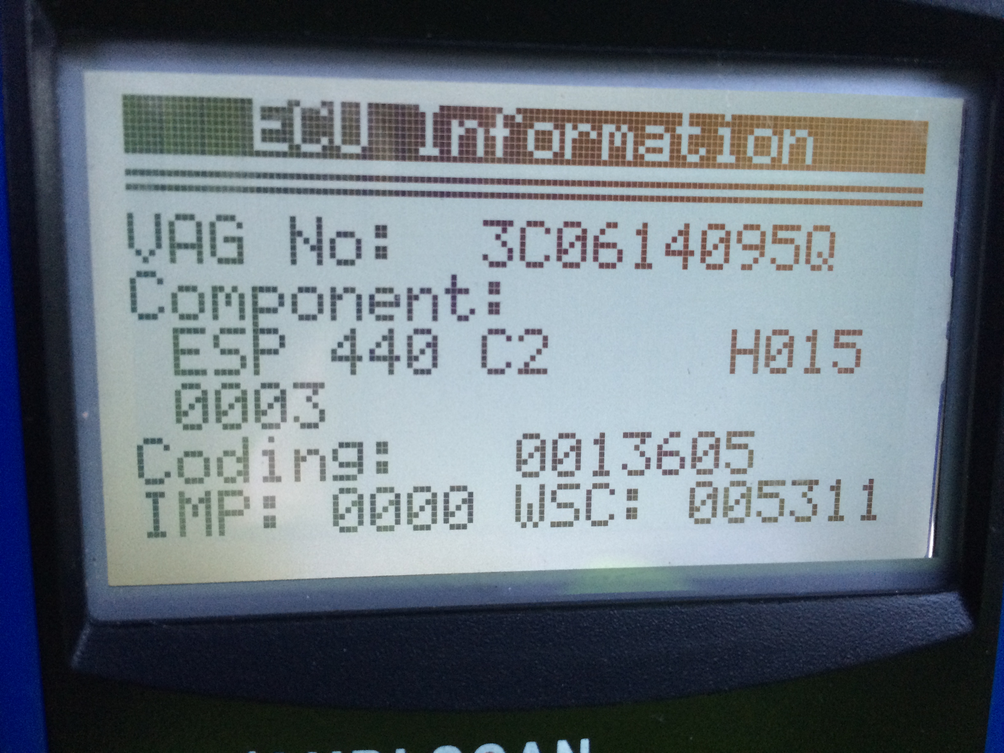

Блин, самое главное что бы не блок АБС, денег кучу стоит. А если все таки какой-нибудь из датчиков мозг парит? Можно ли как нибудь проверить?

ну посмотри сколько давление показывает G201 без нажатой педали тормоза и с нажатой.
Пока что не встретил чтобы кто нибудь легко отделался от этой ошибки.

Помогла замена гидроблока!
