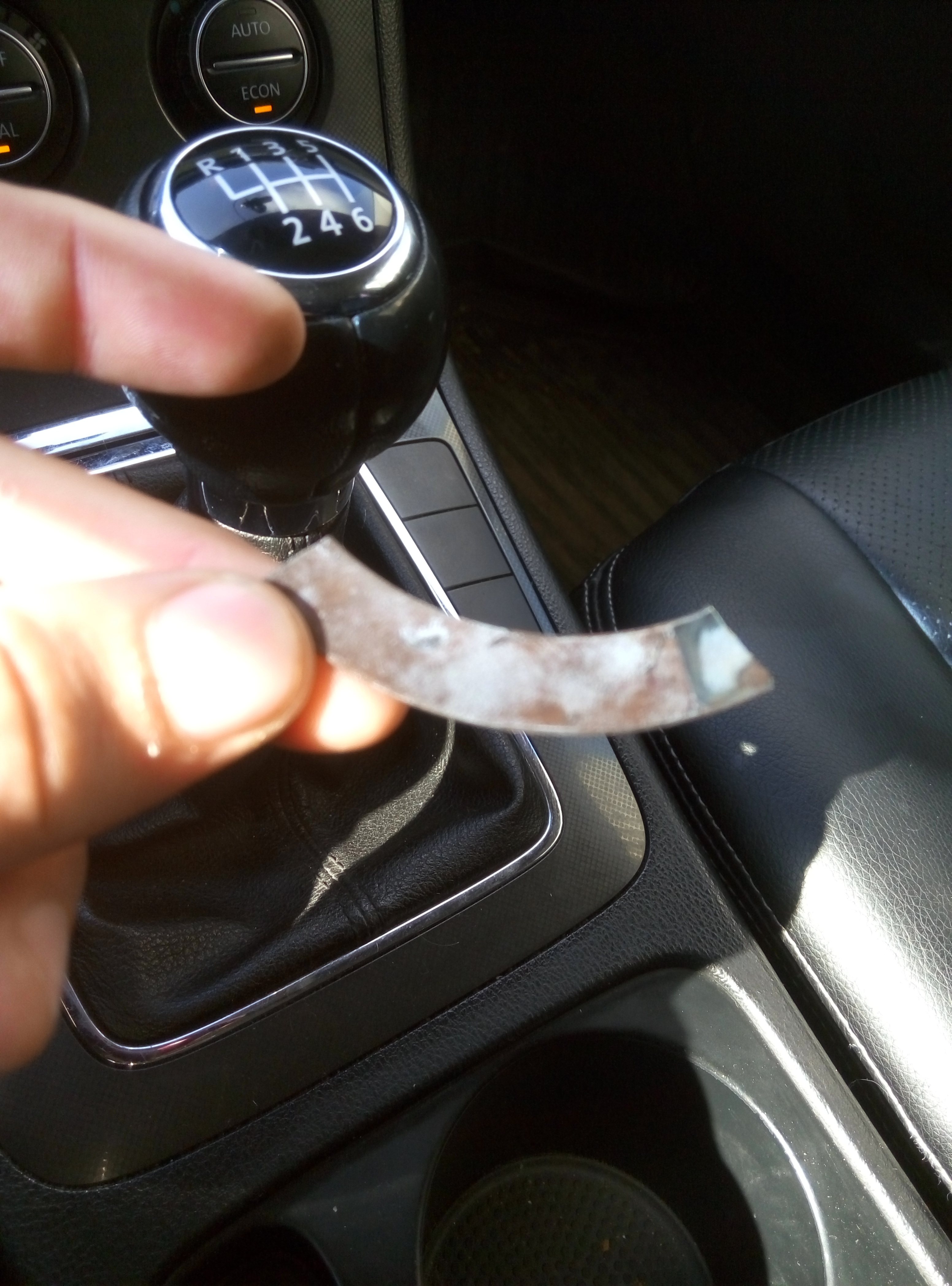

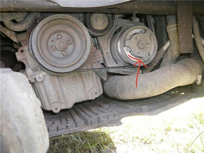

Вообщем сначала услышал шелест в области ремня генератора, затем звук пропал, посмотрел под капот а там лежит кусочек пластинки, из которой состоит прижимная пластина муфты компрессора кондиционера, как на этой фотографии отмечено красным... Все работает, кондиционер работает, звуков посторонних нет. Вопрос на что это влияет и чем чревато в дальнейшей?

Юра Криков писал(а):А покажите кусочек то.

оборвало защитную муфру. соотв заклинил комперссор, чтоб двс не глохнет сделали защиту.
итог компрессор под замену. промывка всей системы., замена фильтра-осушителя.

Привет. По твоему видео я вижу ржавчину у меня была подобная ситуация, раскрутился болт крепления прижимной пластины.Но я вовремя заметил и отделался заменой этого винта.Правда ели снял прижимную пластину со шлицов так как их даже немного скрутило.Так что попробуй снять эту пластину и осмотри состояние шлицов.

У меня уже все пластины отлетели походу дела... А что за болт?

Тогда скорей всего клин компрессора.Болт крепления прижимной пластины торекс на 27 кажется.

Привет! Срочно заправь кондей! Я два раза пластину эту менял, и ее рвет из за недостатка фриона. Вот тема:http://b6club.ru/viewtopic.php?f=51&t=19651

Ну тогда до весны и заправляй кондей. В наших компрессорах хватает утечки в 150-200 грамм и он начинает клинить.

Ну как мне объяснял один мастер, наш компрессор работает постоянно и подача фриона регулируется клапаном. При высокой температуре, мы делаем похолоднее и тем самым даем сигнал клапану на открытие. Чем меньше фриона в системе, тем клапан больше открывается и тем самым возрастает нагрузка на компрессор. Компрессор перегревается и приклинивает и тем самым рвет пластину. Если я не прав, поправьте меня.
P.s. У меня перестал холодить компрессор, через некоторое время порвало пластину. При заправке выяснилось что фриона в системе 400 грамм. Заправили до нормы, и год проездил без проблем. Потом история повторилась, и снова фриона было 400 грамм.

Если вал компрессора крутится, то компрессор норм. Если нет, то под замену компрессор. У тебя я так понял сорвало один лепесток на пластине, значит компрессор не заклинил(если бы заклинил, сорвало бы все три). И опять же, его клинит, когда он перегревается.
