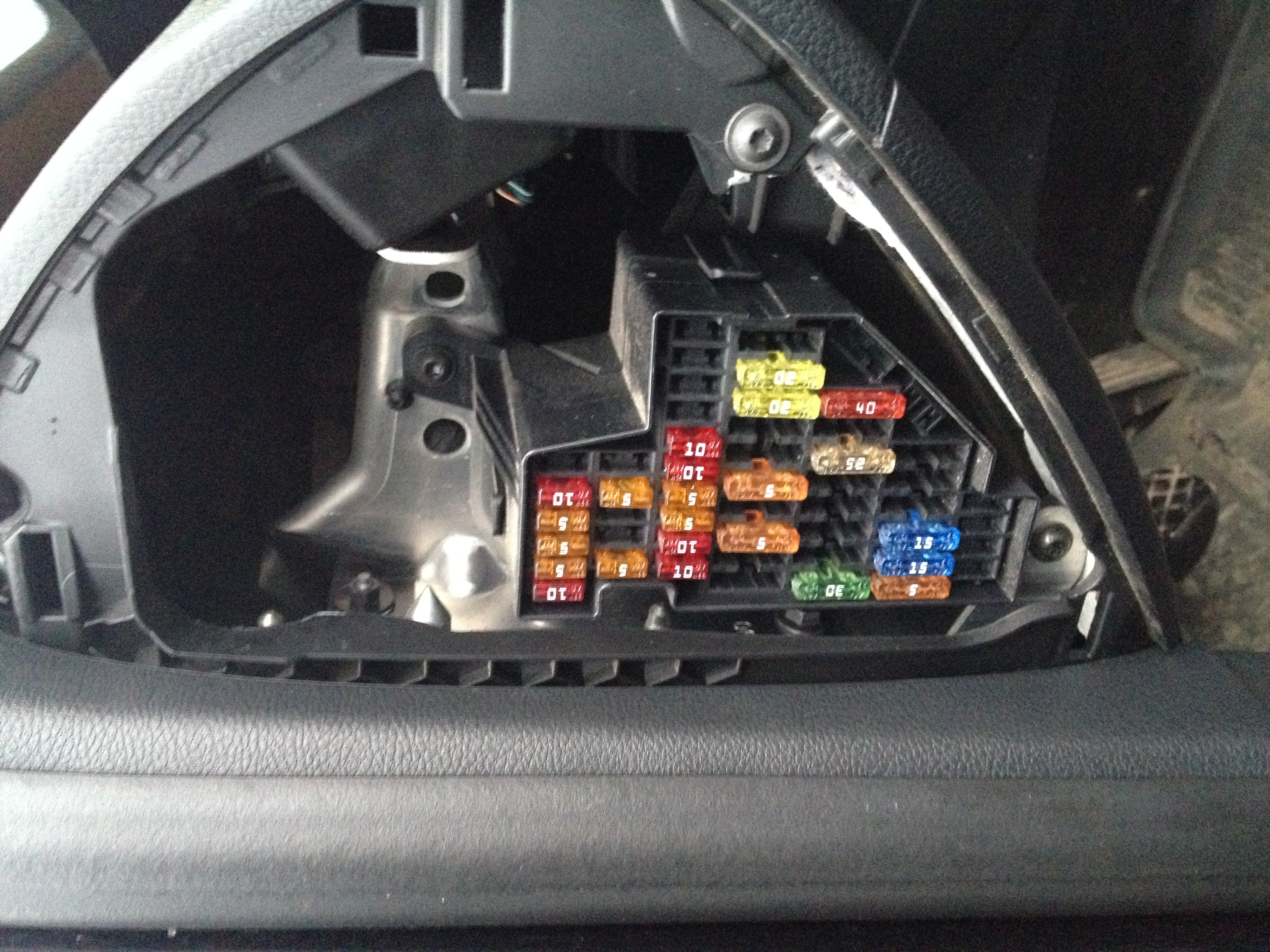

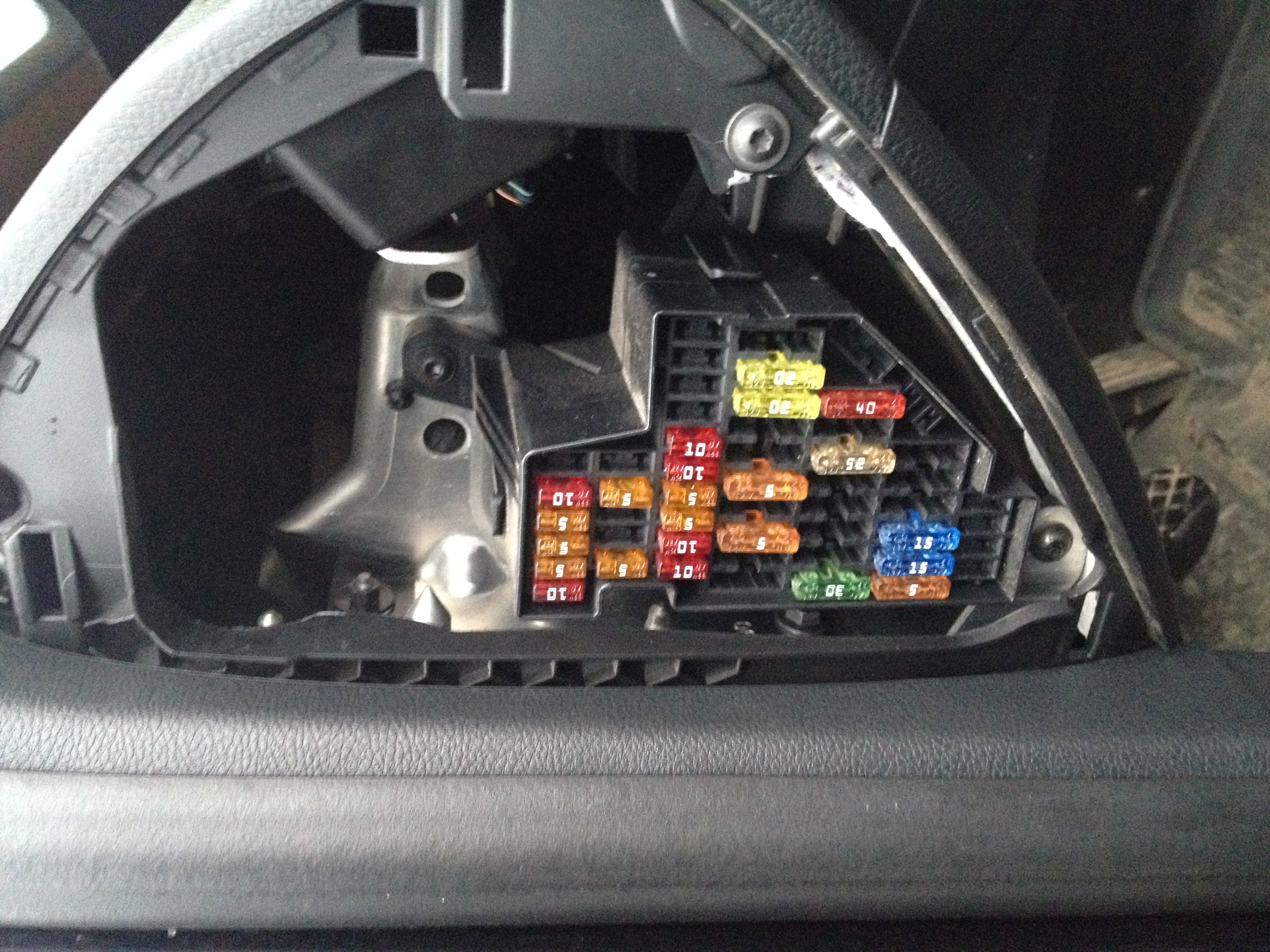

фото блока предохранителей слева в торце торпеды покажите..

Сообщение Sadgjl » 15 сен 2016, 21:57
Ок, фото завтра скину. Но проверяли тестером не вынимая предохранители. А реле у них общее?

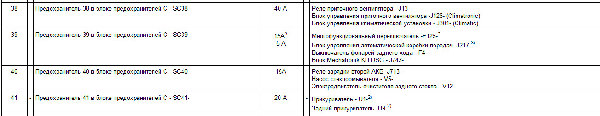

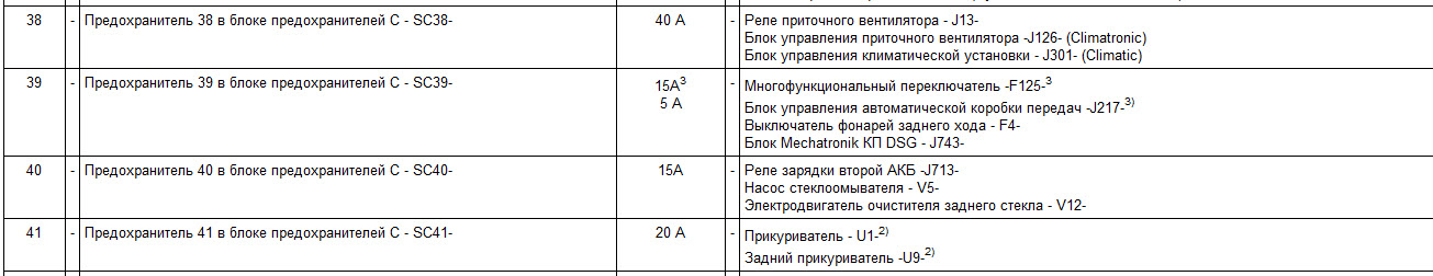

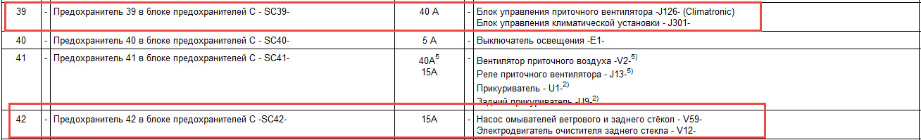

Сообщение Alemania » 16 сен 2016, 10:05
Похоже какая то переходная модель в период изменения схем.

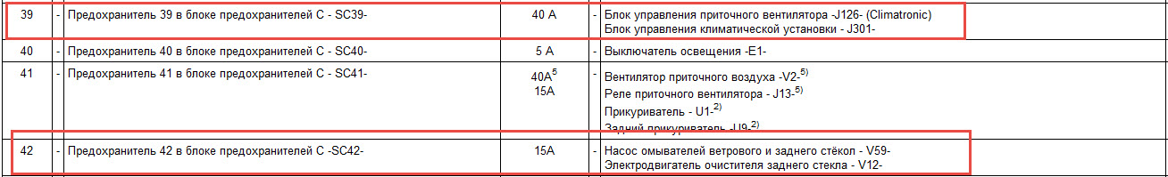

Как проверять предохранители не вытаскивая их я не знаю. Судя по всему, расположение ваших предохранителей относится к выпуску авто до апреля 2008 года.
Поэтому извлеките и проверьте или поменяйте на заранее целые SC39 и SC42
Предохранители до апреля 2008 г
Предохранители с мая 2008
