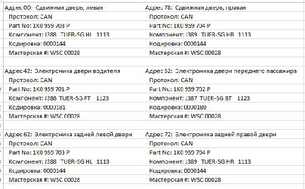

Просканировал все блоки и не совсем понял зачем в дверях 6 блоков управления.
Судя по артикулам они схожи.

Placent писал(а):Просканировал все блоки и не совсем понял зачем в дверях 6 блоков управления.
У вас же не Ambulance? Вот и не волнуйтесь. Блоки задних дверей просто унифицированы для установки,например,на медицинскую "каравеллу". После 2007 такое перестало быть,имхо.

эт че получается если разобрать задние двери, там по два блока управления ? и их по сути можно нафиг оттуды демонтировать ?

Placent писал(а):эт че получается если разобрать задние двери, там по два блока управления ? и их по сути можно нафиг оттуды демонтировать ?
покажите лучше полный скан авто..
Сообщения: 4391
Re: Результаты скана всех блоков управления
Сообщение Alemania » 04 окт 2016, 18:31
Placent
Если "левый" блок носит имя сдвижная дверь , не факт что он стоит именно сзади.

нет ни одной ошибки. При этом в скане адреса блоков которых нет на пассате.
как то: 33 адрес 0D - адрес и 78 адрес.
Я думаю это глюки шнурка и не стоит искать эти блоки сдирая обшивки. Лучше для начала просканить авто другим шнурком. например версией 11.11.2
