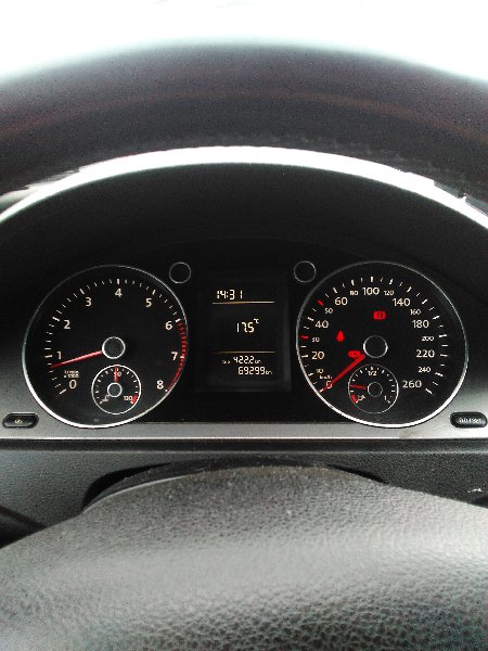

Sashok-b6
фото приборки в студию.

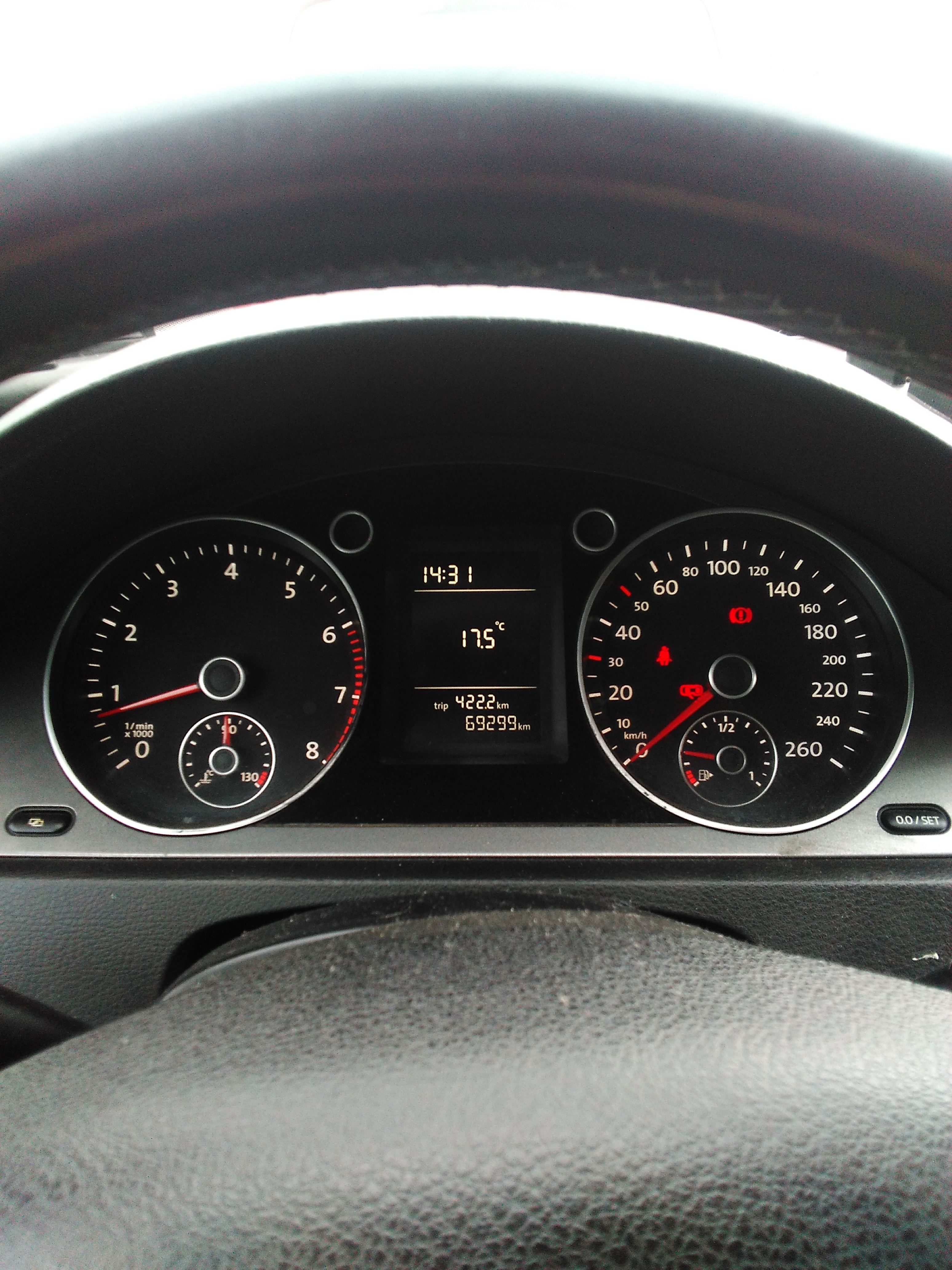

Сообщение Sashok-b6 » 04 окт 2016, 18:23
Вот она панель приборов :)

Авто 2009г.в.,1,6L (102л.с.) мкпп,панель его родная

Нужна приборка с МФА. На этой приборке кроме температуры ничего не будет показываться больше.

судя по фото,приборка без мфа.правильно?
замена приборки + мультируль или стрекоза.
недёшево обойдутся топику показания расхода топлива :(
