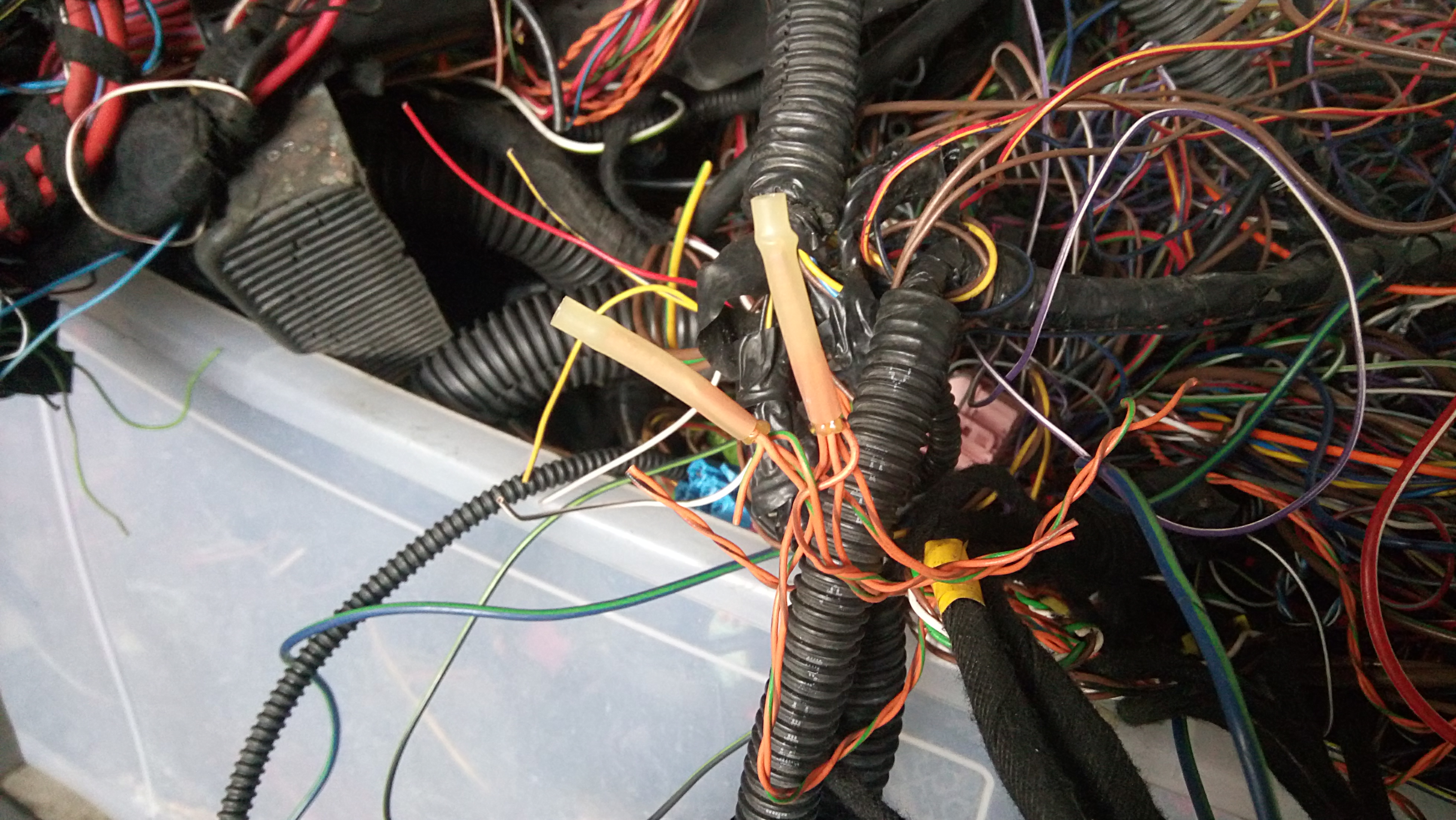

Штатно, если не ошибаюсь, КАН шины соединяются в жгуте в районе правой передней стойки. Обжимом, на гильзу одет презерватив.
Чем это лучше предлагаемого китайцами обхода я не понимаю.
Как не понимаю и зачем тупо копировать заводские решения при установке дополнительного оборудования, если можно сделать не менее надежно, но значительно проще.
