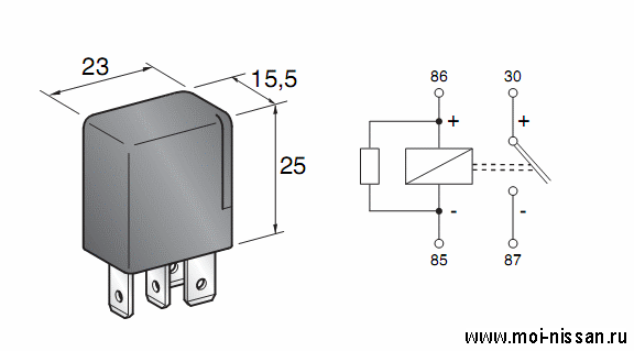

Сообщение Alemania » 26 окт 2016, 18:53
.gif
Aleksandr.Egov писал(а):контакты те которые паралельно друг другу,я правильно понял?у нас это в Курске...
Типовое обозначение контактов реле. Там должно быть подписано
Сообщения: 4391

не угадал по ножкам), которые перпедекулярно замкнуть нужно), утром замкну сниму скан,попобую завести,я так понял из поста если захлохнет то иммобалайзер или елв,а если не то еще что то...я так и не понял правда двигаться можно так?

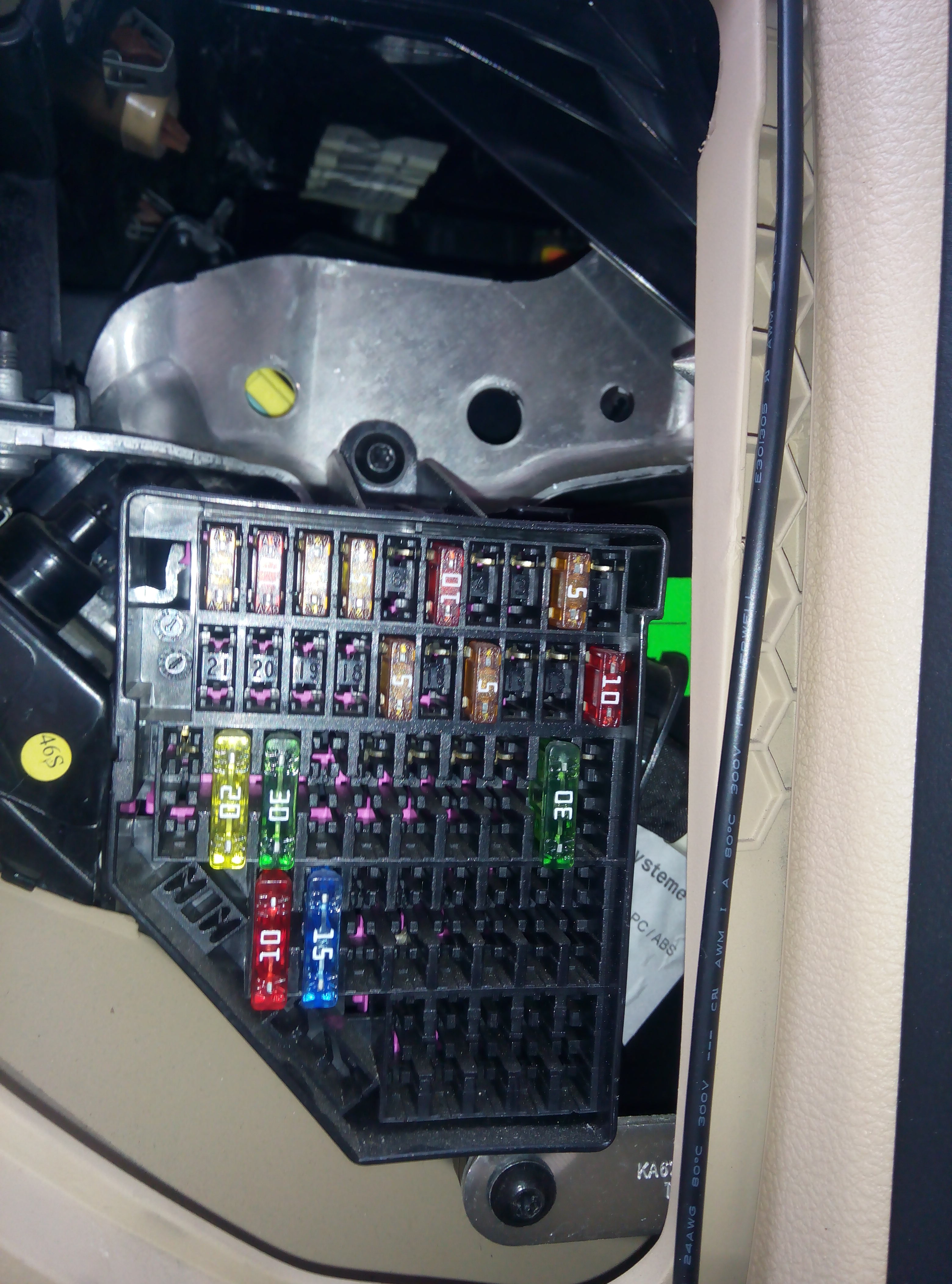

Сообщение Aleksandr.Egov » 31 окт 2016, 16:02
посмотрев схему,получается третий ряд сверху,от сидений 1-2?проверил,но у меня один стоит 29 получается,напряжение есть 11,8 и в пустом 30 также 11,8
Aleksandr.Egov

Re: не заводится,не включается зажигание
Сообщение Aleksandr.Egov » 31 окт 2016, 16:09
картинку напрямую не получилось вариант В 30 отсутствует
Сообщение Alemania » 31 окт 2016, 19:19
Пролистал таблицу с предохранителями. Ни один вариант расположения предохранителя питания блока комфорта не попадает к периоду выпуска вашего автомобиля.
Почему реальные фото блоков с предами не получается загрузить ? что , кто мешает ?
Сообщение Aleksandr.Egov » 01 ноя 2016, 12:05
правый
