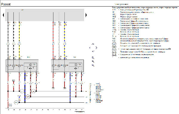

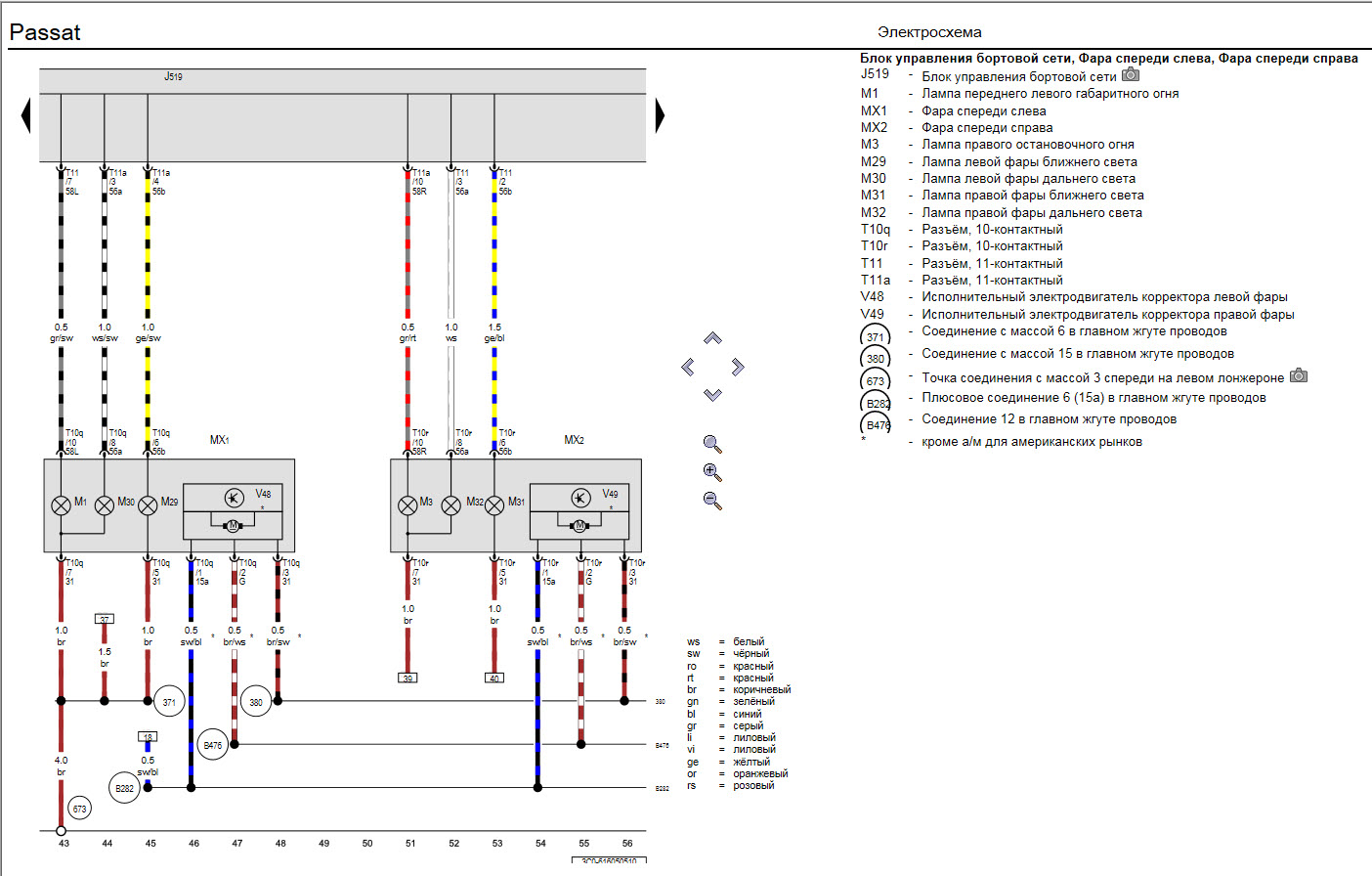

Сообщение Alemania » 26 окт 2016, 15:35
блок бортовой сети за водительским бардачком.
Схема на родные галогеновые фары.
Тот же рисунок , но если кликнуть качество получше будет
Та же схема, но качество лучше рисунка
Сообщения: 4391

Сообщение nikitakxg » 26 окт 2016, 15:50
Alemania писал(а):блок бортовой сети за водительским бардачком.
Спасибо, позже займусь этим.
