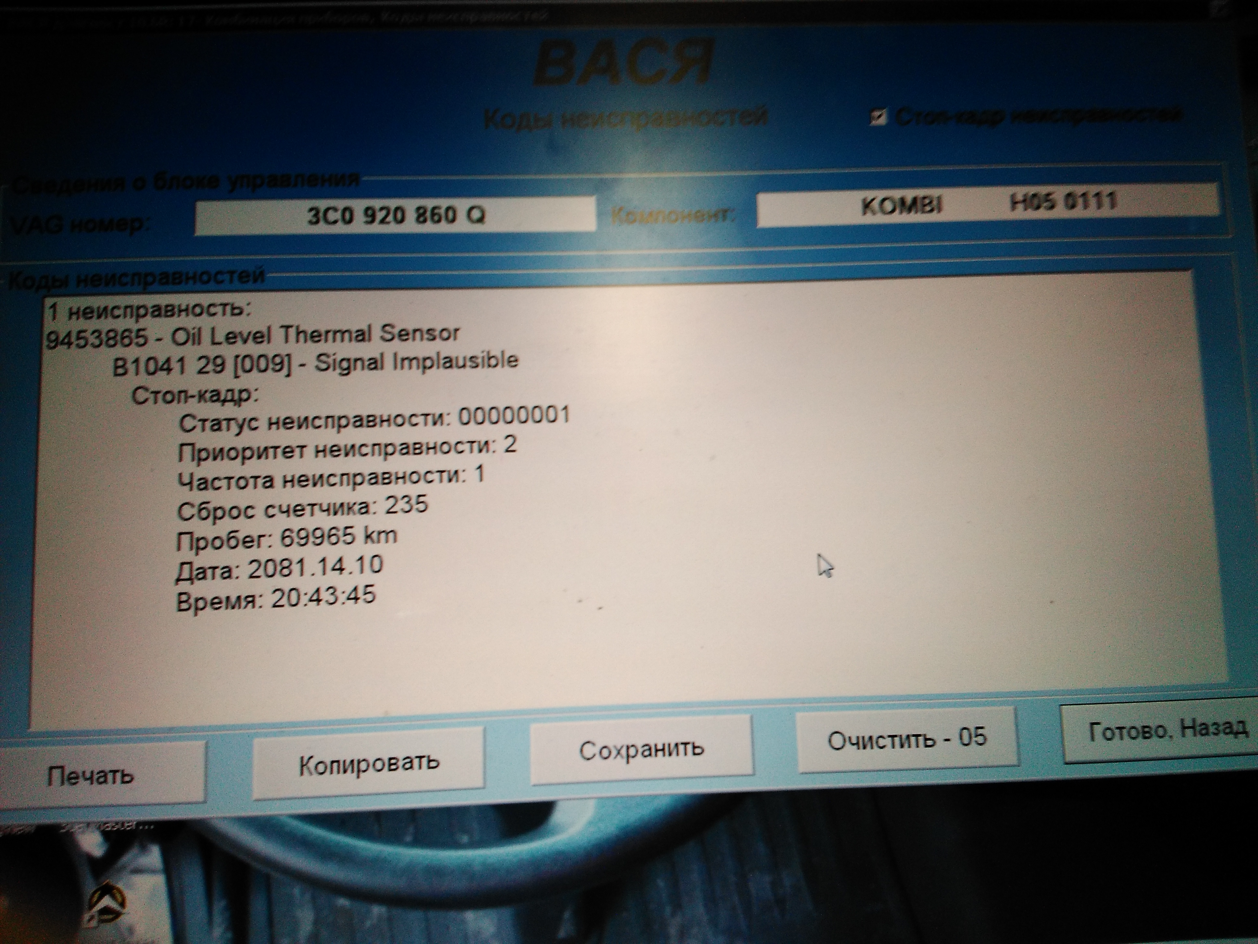

В панели приборов код ошибки 9453865,ваг комом

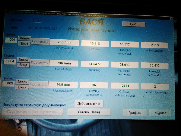

Сообщение Alemania » 07 ноя 2016, 11:58
Sashok-b6
а не судьба целиком скан приборки показать ? Там могут быть доп сведения типа обрыв или недостоверный сигнал или еще чего нибудь.
Уровень масла мой:
Уровень 66 мм Порог срабатывания 53 мм

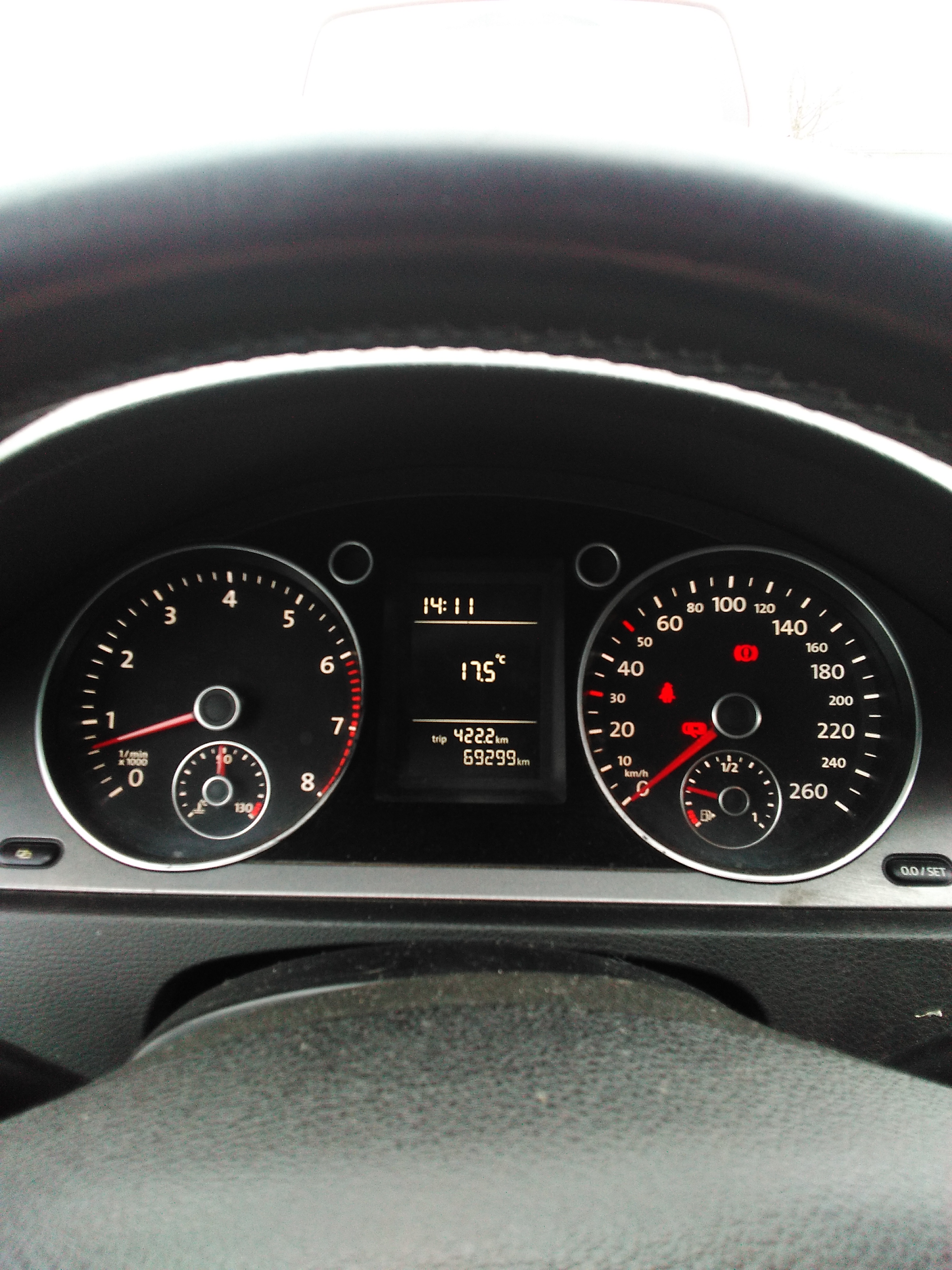

Сообщение Sashok-b6 » 07 ноя 2016, 20:46

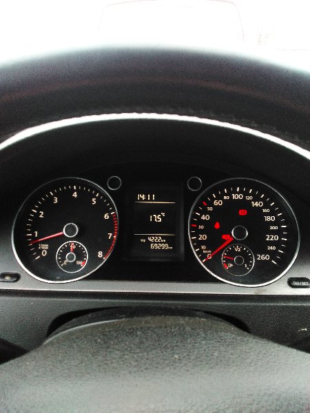

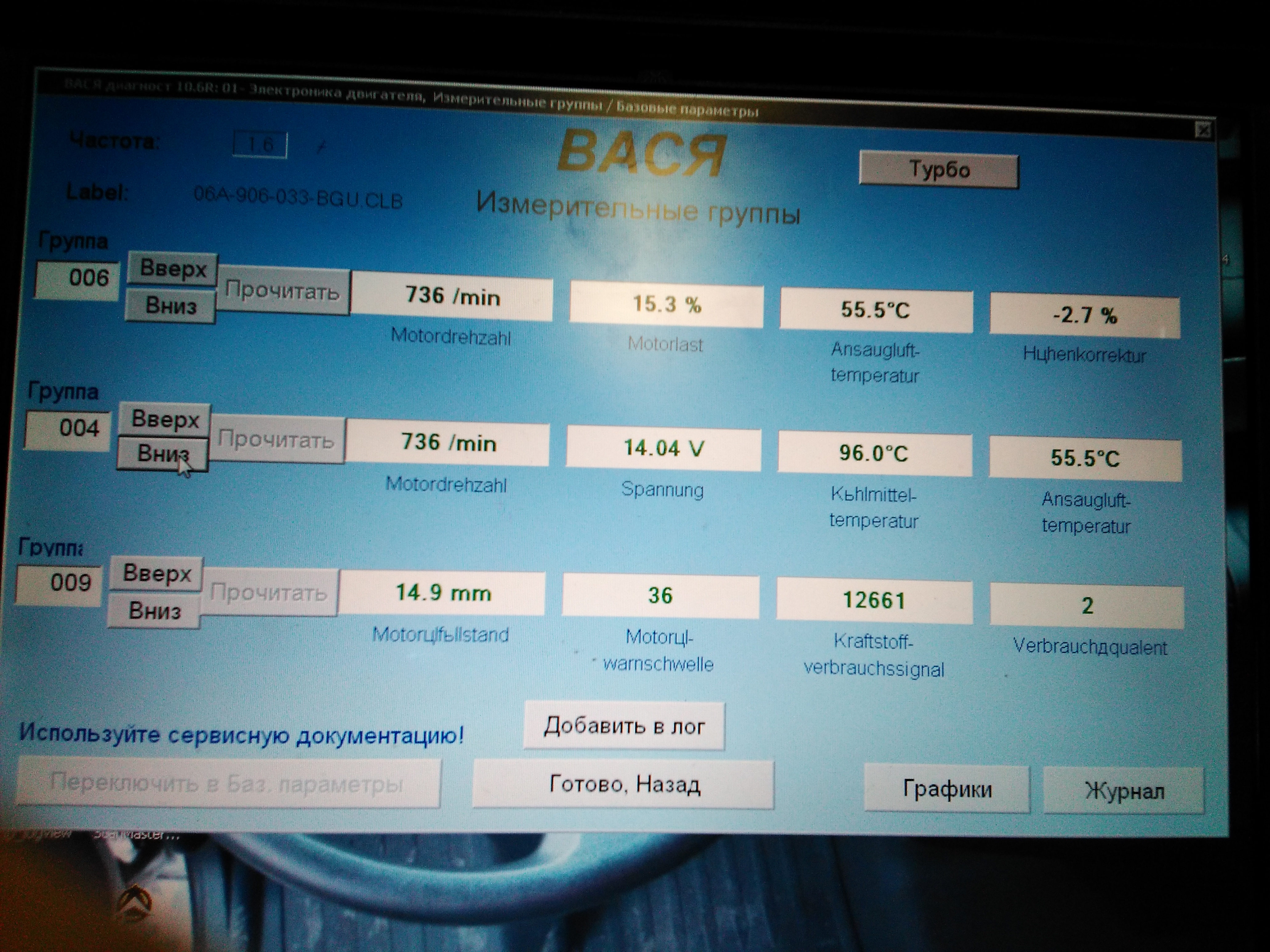

Вот что у меня показывает,куда дальше копать не знаю,прошу Вашей помощи. Это моя панель приборов (родная),авто 2009 г.в. Куплена у ОД,лично мною.

Re: Мигает 5 раз желтая масленка
Сообщение 1gdm » 07 ноя 2016, 21:46
Sashok-b6 писал(а):Подскажите мне пожалуйста,кто чем может
Хорошо. Если уверен в датчике и проводке к нему(G266), проверяй концевик капота. Проверить просто-замыкаешь его и сбрасываешь ошибку по масло датчику. Если не появится-концевик под замену или ревизия,в любом случае.
