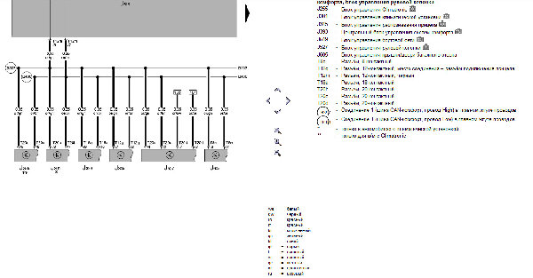

что то гугл меня в тупик внес разными вариантами... Необходимо подключиться к кан шине на климате, какого цвета там провода??? Этот рисунок верный?

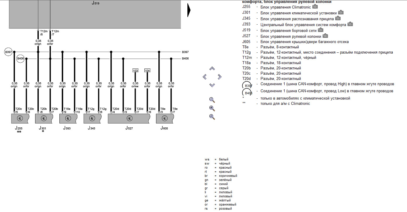

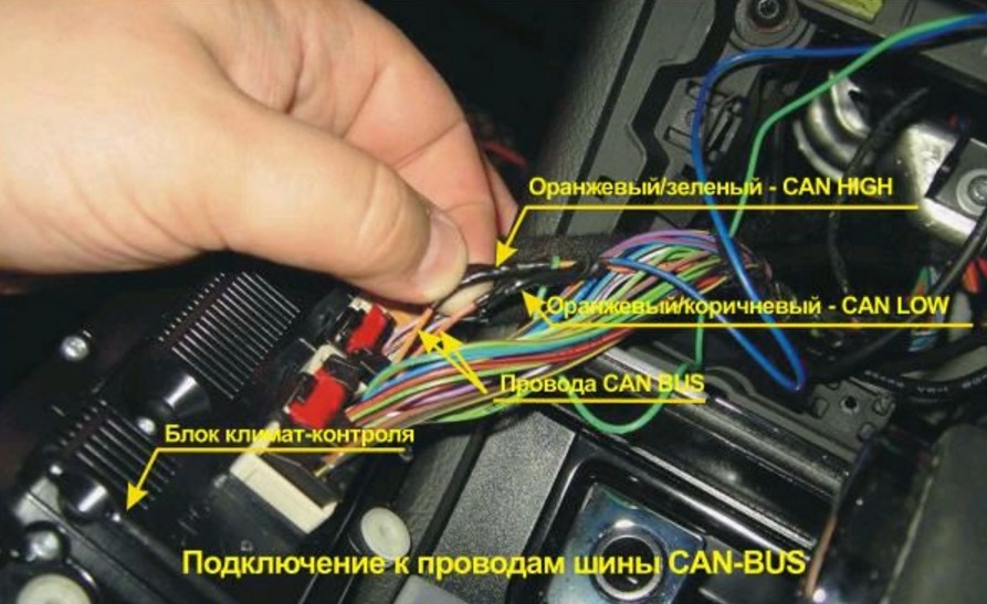

Лучше по пинам смотреть наверно.
20-ти пиновый разъем.
5-CAN HIGH оранжево зеленый
6-CAN LOW оранжево коричневый
