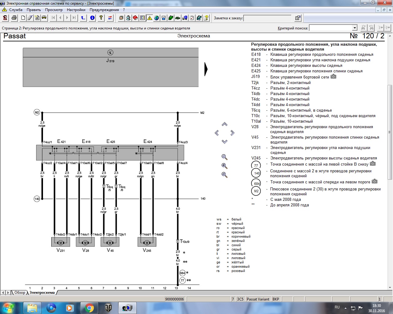

Сообщение komalex » 30 ноя 2016, 18:42
может так

Re: Электропривод сиденья водителя
Сообщение ReadyToFly » 30 ноя 2016, 18:51
komalex
Не особо понимаю как воспользоваться данной информацией(
