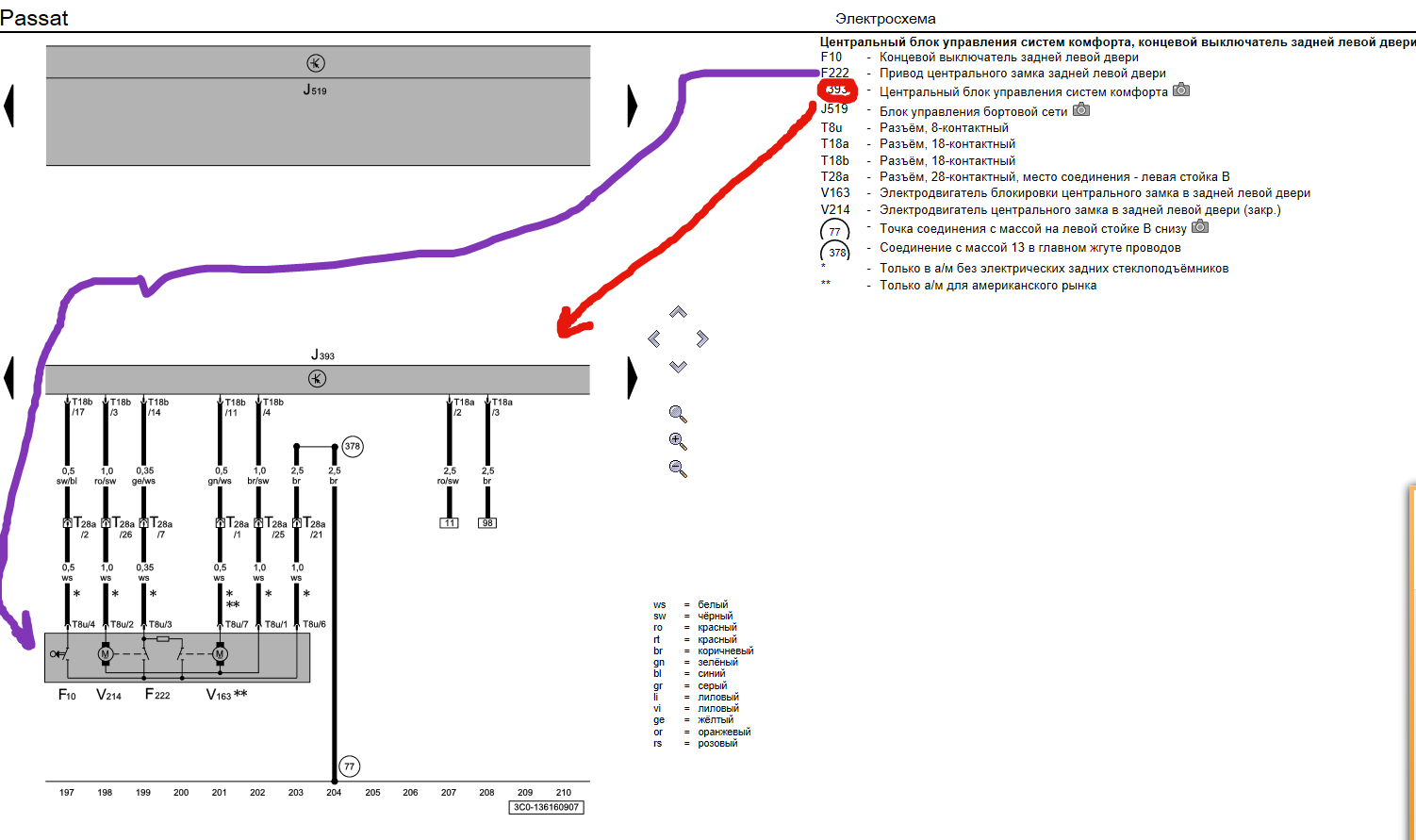

Всем привет, подскажите, замки задних дверей в 2008-м модельном управляются задними дверными блоками или комфортом?
Переделываю свой 2006-й год, сейчас все 6 проводов замка задних дверей уходят сразу в стойку, минуя задний дверной блок.
Начинаю смотреть эльзу, схема 2008-го модельного года, раздел "Системы комфорта, с ноября 2007-го года"
Страница 10 говорит, что заправить в новый задний дверной блок нужно
но тут же, страница 16 в том же разделе для того же модельного года говорит, что оставить провода замка как есть в стойке
Я как-то неверно пользую эльзу?

Потому что в сноске * написано где есть задние стеклоподьемники и где нет - разные схемы

ой как неудобно ) Спасибо за ответ, затупил
