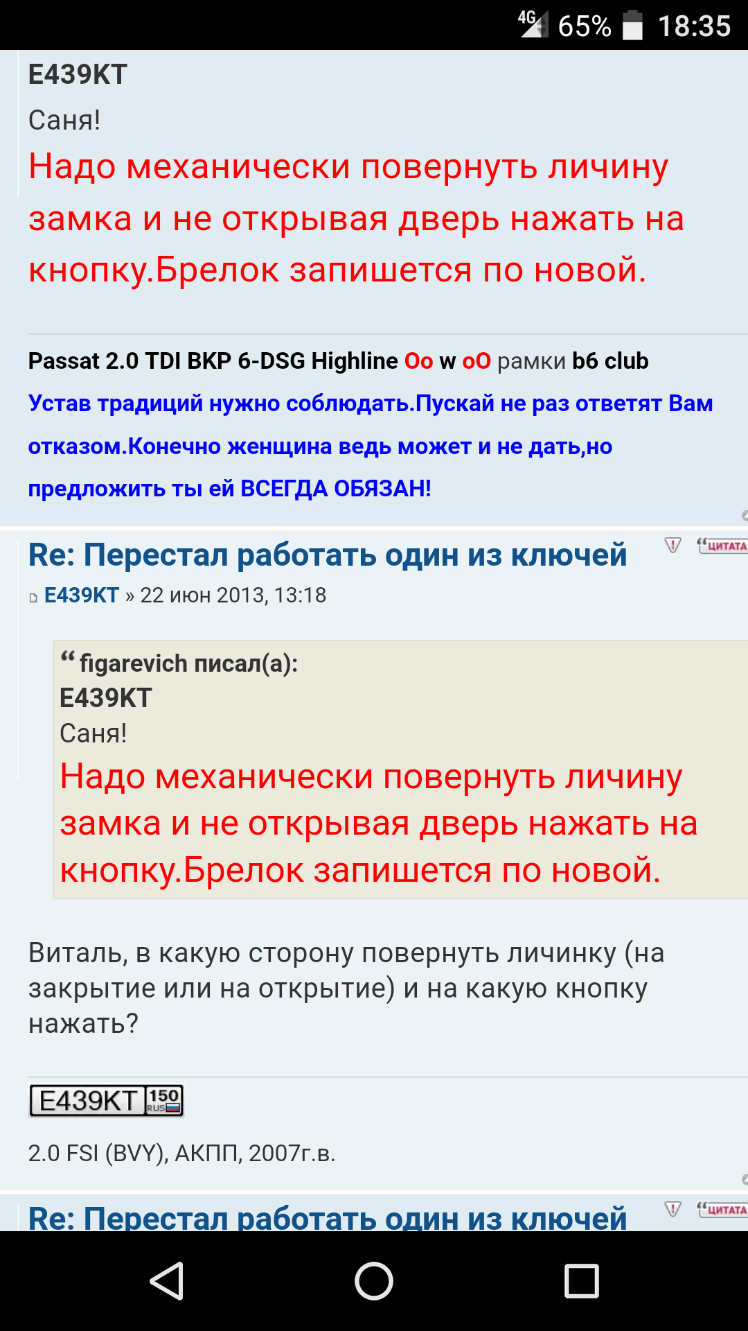

я бы на месте автора темы еще и адаптацию ключей сделал бы
Stig
Сообщения: 1388
Откуда: Химки
Re: Ключ не открывает пассат
Сообщение sturmmann » 09 янв 2017, 07:34
Stig писал(а):я бы на месте автора темы еще и адаптацию ключей сделал бы
Это вот таким образом?
