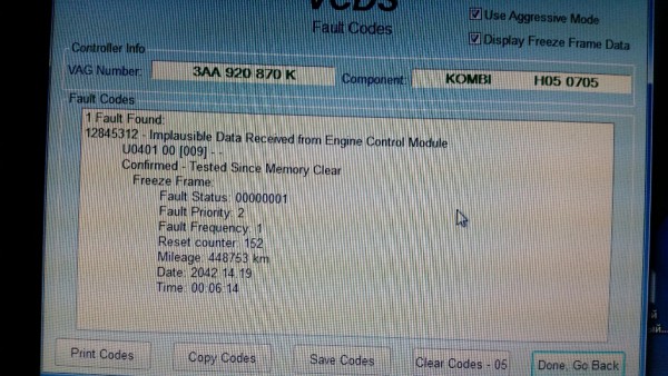

Приветствую, сталкивался ктонибудь с проблемой отсутствия связи приборки с двигателем?
Машина 9год, 10 модельный, с чб приборкой с двумя указателями топлива ecofuel.
Нашёл и поставил (редкость большая по вменяемому ценнику) приборку от такого же b7 ecofuel 13г, пропали ясно меню света и комфорта, но кроме того не живёт указатель уровня газа и индикация режима на газу, нет данных по расходу на любом топливе. Всё остальное работает, машина едет на любом топливе, в блоке двигателя ошибок нет. Гейт от б7 AN ситуацию не изменил. Что посоветуете проверить, попробовать, прежде чем менять эбу на б7? :)

Нужно снять оба дампа мне.. могу попробовать.. но за редакт возьми денег!
Дампы высылай на почту или ко мне на прием

Это будет просто отлично если получится переключить протокол связи в епроме, дампы есть попробую поэкспериментировать, спасибо) Не получится обращусь.
На приём в любом случае надо, цифра в 448 ткм достойна уважения, но не уместна на собственной приборке :)
