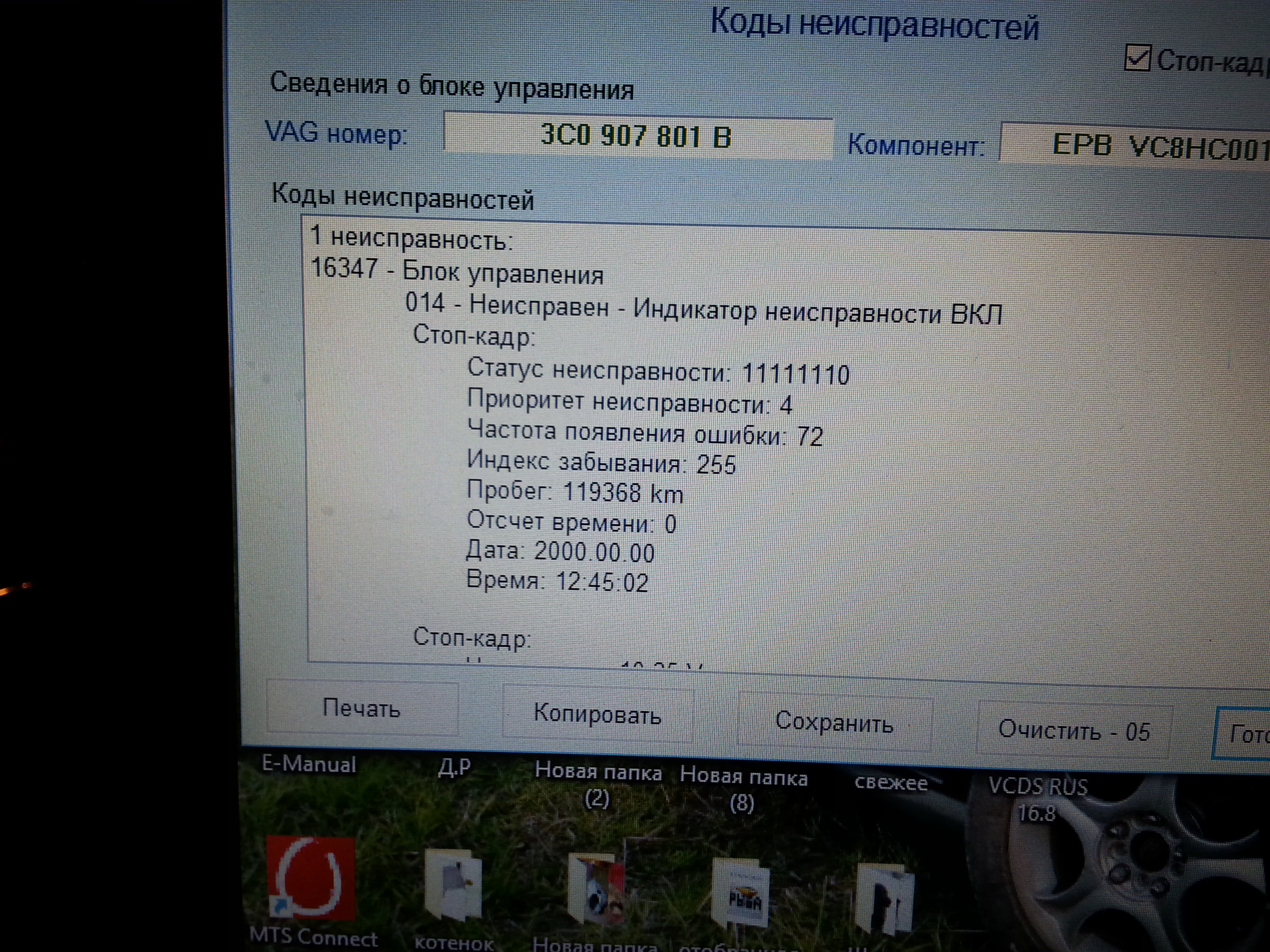

Re: Ручник работает но ошибка не снимается
Сообщение dimasikribka » 13 фев 2017, 22:28
Вот вроде вычитал такую!
Сообщение pashustic » 13 фев 2017, 23:02
dimasikribka писал(а):Вот вроде вычитал такую!
Пробовать прошить блок.. К оффам или в гараж к спецам.
В питере я могу это сделать!

Сообщение Sideshowbob » 14 фев 2017, 08:29
если блок исправен, а он исправен, раз всё работает, то эта ошибка не сотрётся, пока не стерта ошибка по ручнику в разделе самого ручника и ещё в каком то блоке.
Смотри все блоки, три ошибки там, а потом эту, в последнюю очередь. По крайней мере у меня было так.
