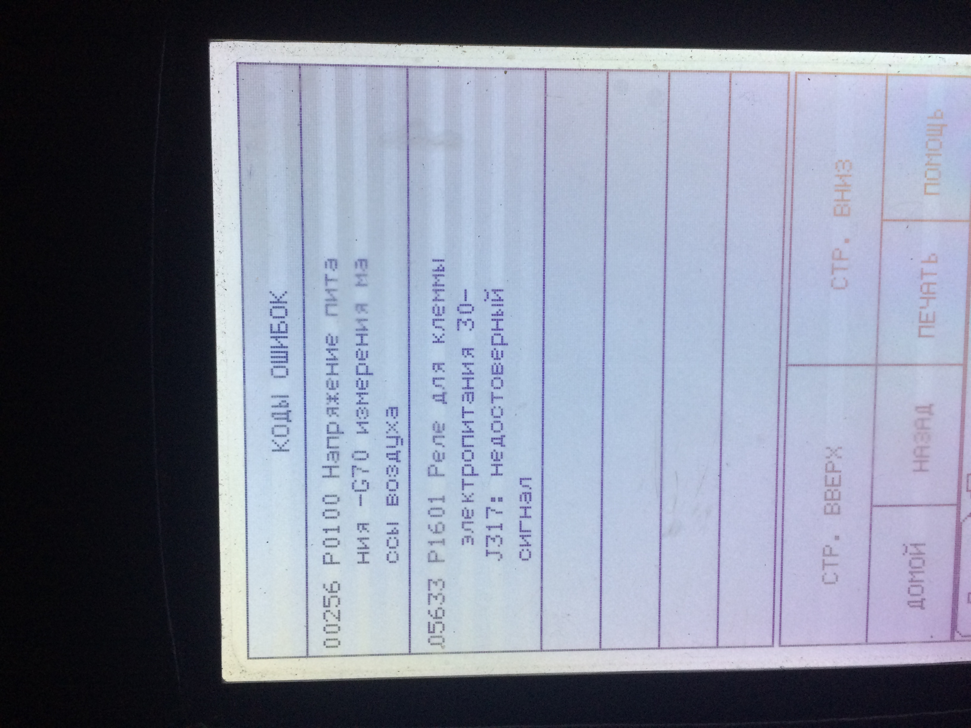

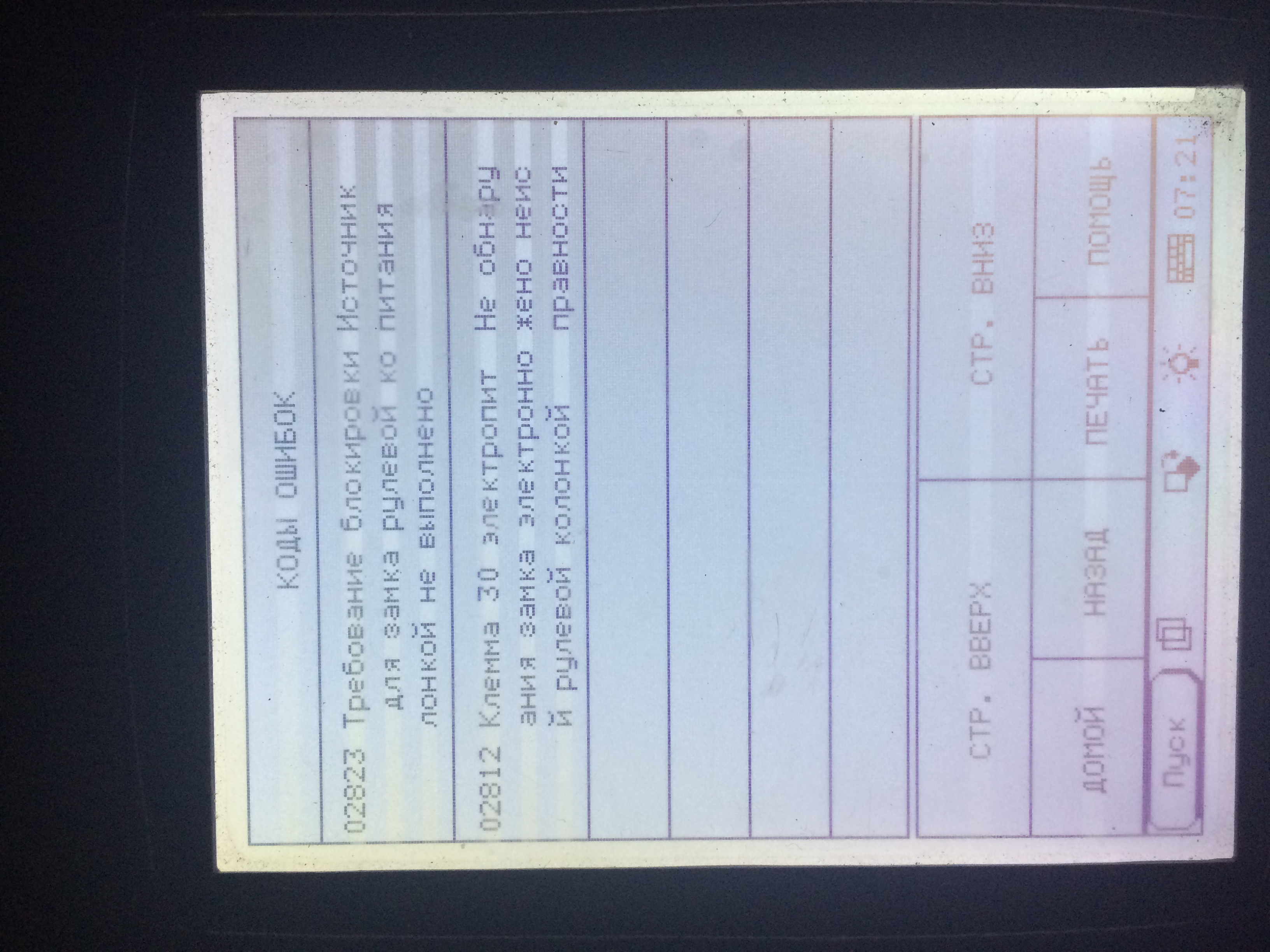

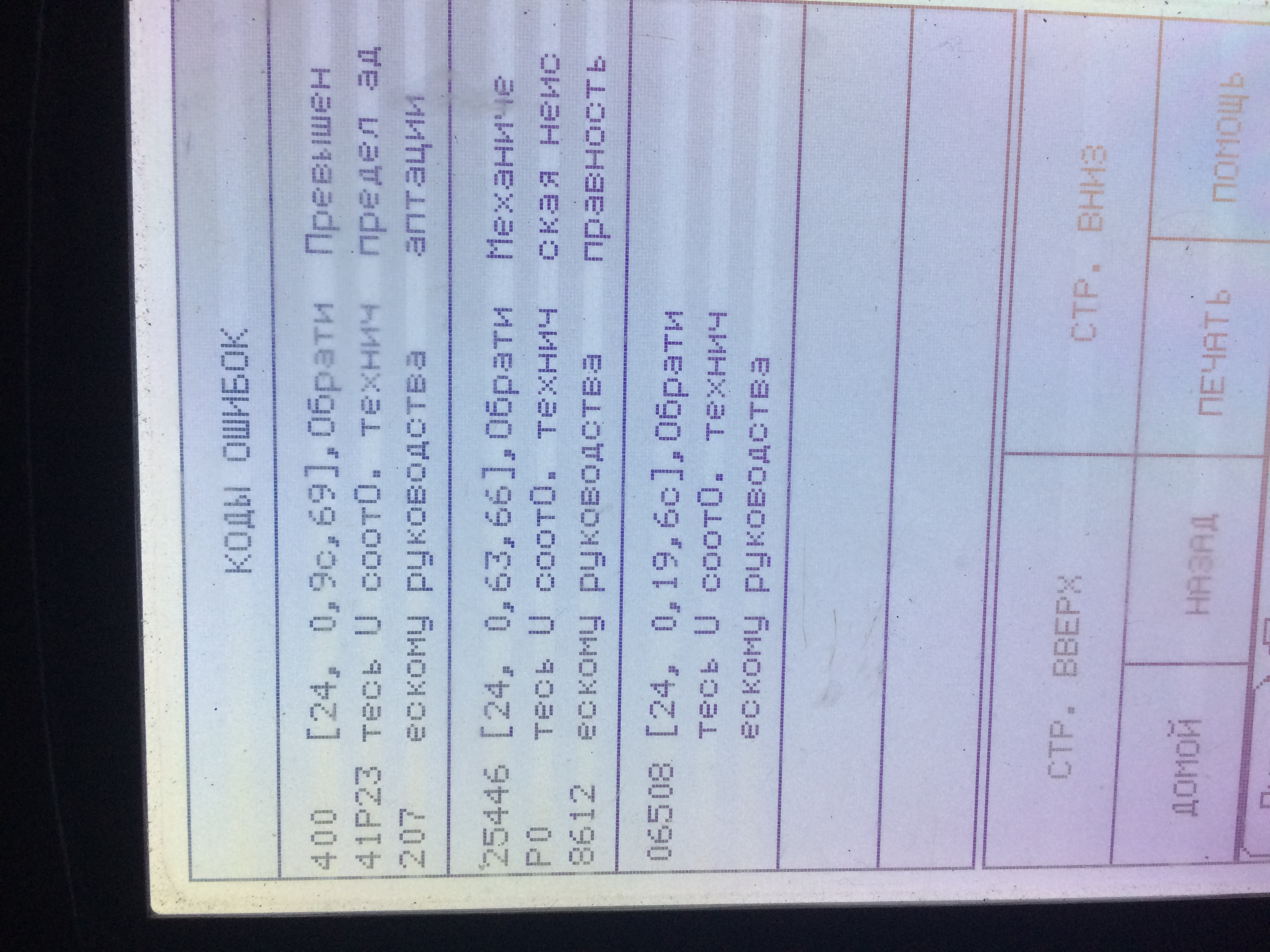

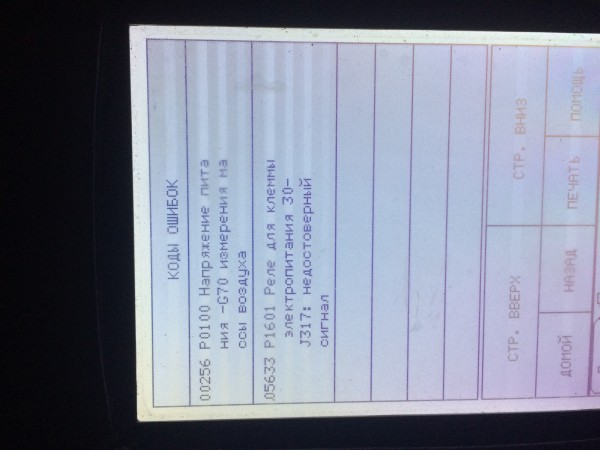

Доброго времени суток. Подвёл меня мой пассат В6 , 2008 г, 1,8 Т . Началось все с того что полез в меню удобств на панели прибор ( зашёл в меню с кнопки на руле которая, не шнурком ! ) Значит зашёл я в менюшку строка "Convenience"( удобство ), далее Door Open и поставил галочки везде, этим самым я хотел активировать блокировку дверей при разгоне . Что произошло дальше, а дальше прозвучал сигнал и машина заглохла . Немного удивившись, ничего не подозревая завёл, и дальше продолжил ковыряться в этом злополучном меню . Прозвучал очередной сигнал и машина заглохла во второй раз и намертво . При попытки завести во второй раз загорелся желтый руль на 3 секунды и все ! Это все что горит на панели приборов когда я вставляю ключ . Заглох во дворе посередине дороги в дождь, с открытым окном и (по советам одного умника) с заблокированным ручником . Перечисляю то что работает: свет в салоне, горят фары, радио, центральный замок, и на панели приборов показывает пробег и то что двери открыты .
Машина стоит две недели . Что я только не делал: гладился заднюю левую фаршу, Протер глушитель, танцевал вокруг ( без бубна ) и признавался в любви — результатов 0 .
Прочитав 407 страниц на всевозможных форумах начал действовать . Проверил все предохранители, клемы, плюсы и минусы . Менял реле клема 15 — не помогло . Подключил диагностику Launch x431, но поскольку зажигание не включается не удалось прочитать . Вытащил реле клема 15 и проводом замкнул контакты в результате чего появилось зажигание и в итоге смог прочитать . Конечно же никаких существенных ошибок не удалось выявить и ещё я не мог зайти в следующие блоки : центральный блок управления, блок упр стояночным тормозом и блок упр водительской дверью.
Приглашал несколько профессионалов в автоэлектрике . По их мнению нужно было менять : блок ЕЛВ, блок комфорта и прописывать иммобилайзер и прочие всевозможные блоки .
Забыл на всех и продолжил сам ковыряться . В очередной раз замкнул клему и залез также как и сначала в меню на приборке . Хотел зайти в тот же раздел "Convinience" но обнаружил что этой строки нет, тогда зашёл в "tiers" и начал ковыряться там . И что вы думаете ? Прозвучал сигнал и я услышал как начало все работать . То есть центральный блок ожил . При попытки завести все начало кланцать в торпеде и и мигать и конечно же она не завелась. Вставив ключ повторно снова ничего не отображалось кроме желтого руля .После этого повторил подобную операцию и подключил Launch.Выдал следующие ошибки : 1) центральный блок управления 2) электроника электронного управления . Если кто дочитал до конца тему — помогите !

Сообщение pashustic » 12 мар 2017, 06:31
DeNiro
Почему не встречали???
Все элементарно
1. Рулевая колонка разблокируется??
Если нет то шагаем в 25/блок и смотрим ошибки
По лаунчу непонятно откуда эти ошибки, имею ввиду в блоках

DeNiro писал(а):Забыл на всех и продолжил сам ковыряться . В очередной раз замкнул клему и залез также как и сначала в меню на приборке . Хотел зайти в тот же раздел "Convinience" но обнаружил что этой строки нет, тогда зашёл в "tiers" и начал ковыряться там . И что вы думаете ? Прозвучал сигнал и я услышал как начало все работать . То есть центральный блок ожил . При попытки завести все начало кланцать в торпеде и и мигать и конечно же она не завелась. Вставив ключ повторно снова ничего не отображалось кроме желтого руля .После этого повторил подобную операцию и подключил Launch
А можно было зайти в 25 блок и если там ошибка по блоку управления и других никаких нет то стираешь ошибку и вуаля зажигание появляется до последующего бага
БОЛЬШЕ ИНФЫ ПО БЛОКАМ ПРЕДОСТАВЛЯЙТЕ А НЕ ПИСАНИНУ
все что вы лазили по меню комфорта к заводу НУ НИКАК не относится, банально совпадение. Понимаете??
приведу пример ( была машина на ремонте у меня)
стоит авто..не заведенное.. открыты просто двери.. и тут без ключа раздается сигнал по иммо на приборке.. после этого желтый онли руль при вставке ключа и зажигания нет.... крути верти.. танцуй с бубеном..
КАк пример!

Сообщение DeNiro » 12 мар 2017, 09:10
pashustic писал(а):DeNiro
Все элементарно
Да ! Без ключа срабатывает блокировка и соответсвенно с ключом разблокируется . В других блоках нет ошибок .

Сообщение DeNiro » 12 мар 2017, 09:27
Нахожусь я в Москве ((( Это все ошибки по блокам ! И я повторюсь , она оживает только когда я захожу в меню и там меняю Настройки . Я тоже думал что это совпадение и все говорили что то что я залез меню никакой роли не играет , но , тем не менее, только так она оживает .

Сообщение pashustic » 12 мар 2017, 10:10
DeNiro
25 блок где скан?дальше будем писать.. То что пишет нажми педаль меня мало устраивает..

Сообщение DeNiro » 12 мар 2017, 15:00
По 25 блоку ошибки
