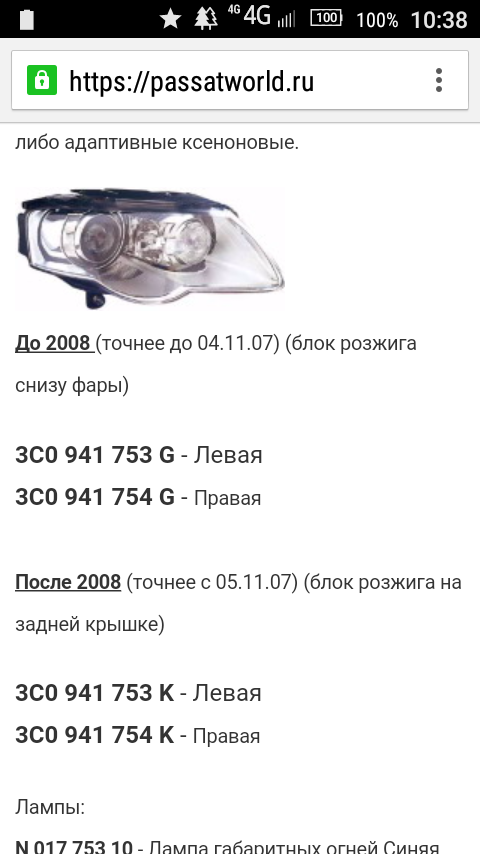

Вот такие данные есть

эээ. это для всех фар или для данной?
у меня просто модельный год 2009 и оем номер 3C0941751k
