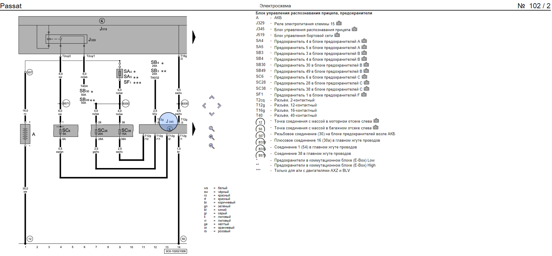

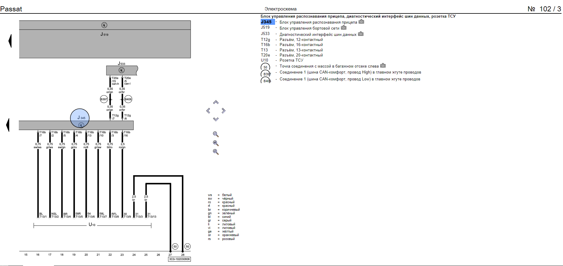

Сообщение alexxan » 24 мар 2017, 22:54
схема

Сообщение greenpaece2008 » 25 мар 2017, 12:49
Спасибо за схему буду разбираться
