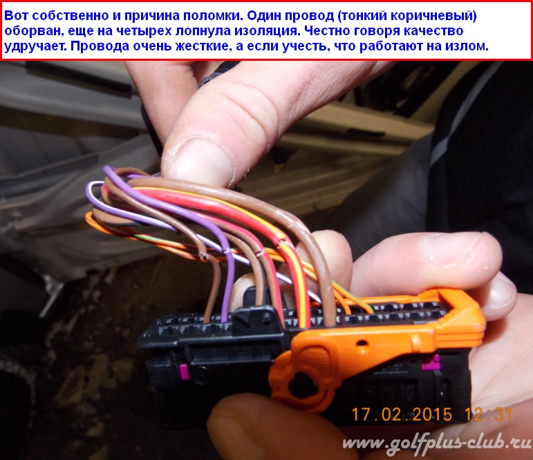

Други, подскажите партнамберы пинов (можно уже с обжатыви проводами) для колодки стоящей в водительской двери. Хочу часть водительской косы двери заного создать, старые провода в гофре в хлам потрескались.
Фото колодки не моё, просто для понимания детали:

купи б/у жгут, будет дешевле

Если бы не адская цена, купил бы новый, а так нет никаких гарантий, что провода в б/у жгуте тоже не полопаются. Проще заменить их в гофре и забыть о проблеме.
Нашёл как вариант вот такой ремкомплект и ремкомплект без гофры, но насколько понял, есть ремкомплект, где одни провода без фишки и гофры.
