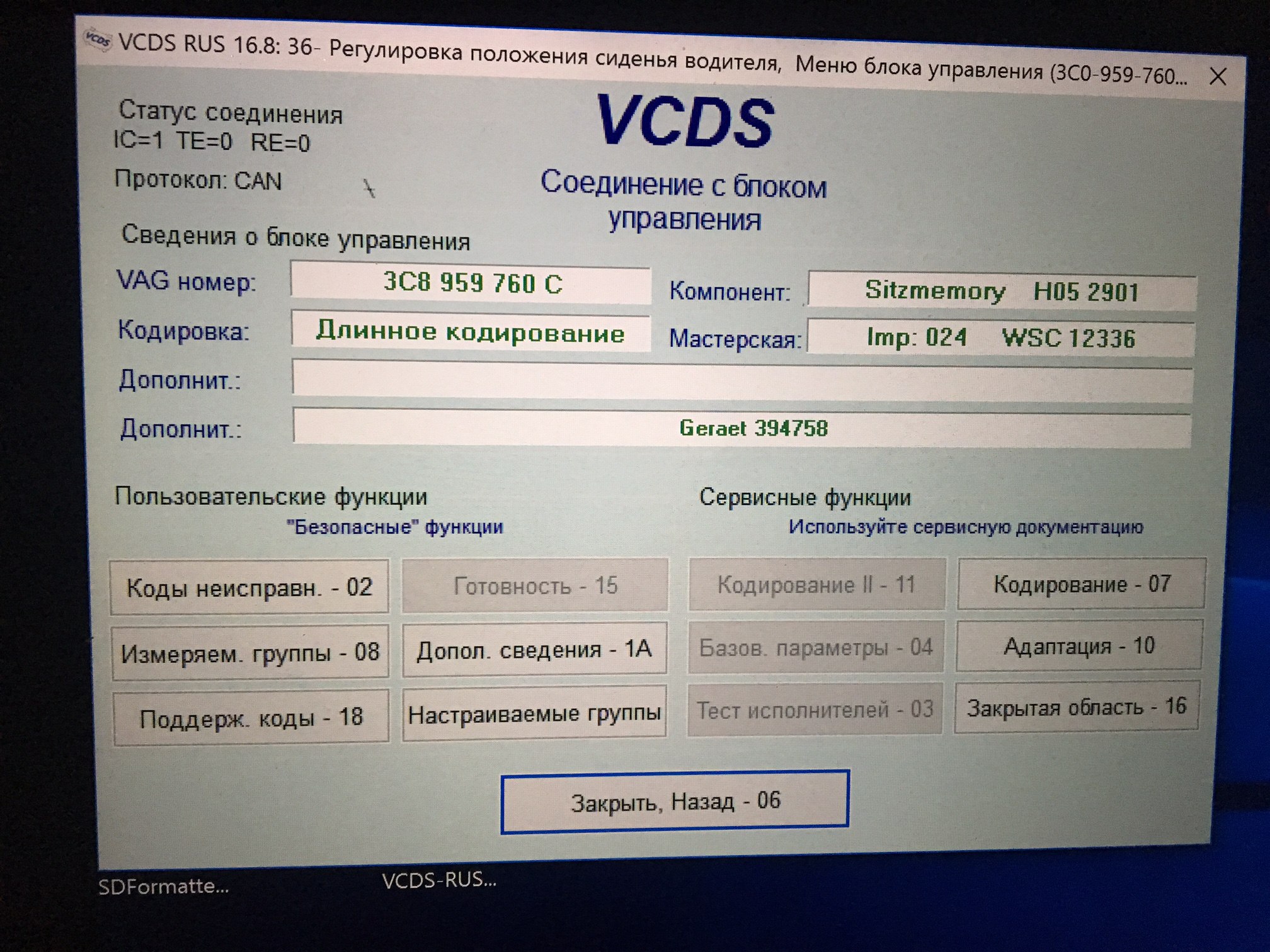

Всем привет!
Есть у кого салон как у меня, чтобы электрокресла с массажем и вентиляцией? Большая просьба глянуть Васей блок управления креслами, нужен вот такой скрин:)
Суть в том, что у меня стоит такой, но под его управлением у меня 3 положения памяти, а должно быть 2 положения памяти и массаж.
passat cc fl 1.8 dsg

Сообщение pashustic » 28 апр 2017, 12:06
The AGENT
от СС
Адрес 36: Регулировка положения сиденья водителя (J810) Label: 3C0-959-760.clb
Part No SW: 3C8 959 760 A HW: 3C8 959 760 A
Компонент: Sitzmemory H05 2501
Ревизия: 00H05000
Кодировка: 000039
VCID: 336EE3D5921DB7D88A-8066
Неисправности не найдены.
еще один СС
Адрес 36: Регулировка положения сиденья водителя Label: 3C0-959-760.clb
Part No SW: 3C8 959 760 HW: 3C8 959 760
Компонент: J810 0801
Ревизия: 00002000 Серийный номер: 00000000000000
Кодировка: 0000001
VCID: 72E026D16D87FED12A-8026
Б7
Компонент: Sitzmemory H05 2601
Ревизия: 00H05000
Кодировка: 000039
VCID: 336EE3D5921DB786591-8066
Б7
Part No SW: 3C8 959 760 B HW: 3C8 959 760 B
Компонент: Sitzmemory H02 1001
Ревизия: 00H02000
Кодировка: 000039
VCID: 346CE0C99713B0BE40B-8061

Сообщение The AGENT » 28 апр 2017, 12:13
Спасибо, но не то, нужен был именно скрин от машины с массажем...я его нашел и теперь ищу прошивку для блока 3C8 959 760 D с версией H02 1101, именно такая залита в блоки машин с массажем

Сообщение pashustic » 28 апр 2017, 12:22
The AGENT писал(а):я его нашел и теперь ищу прошивку для блока 3C8 959 760 D с версией H02 1101, именно такая залита в блоки машин с массажем
УГу только найдя прошивку она у тебя не ляжет в твой блок
См. версию железа!) ;)

Сообщение The AGENT » 28 апр 2017, 14:37
вот блин, значит обломался я с массажем((
