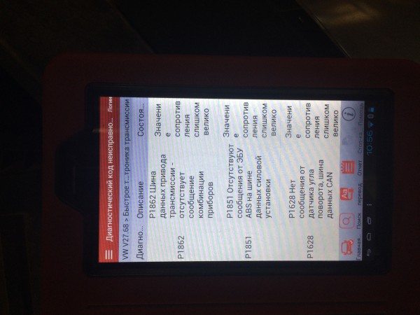

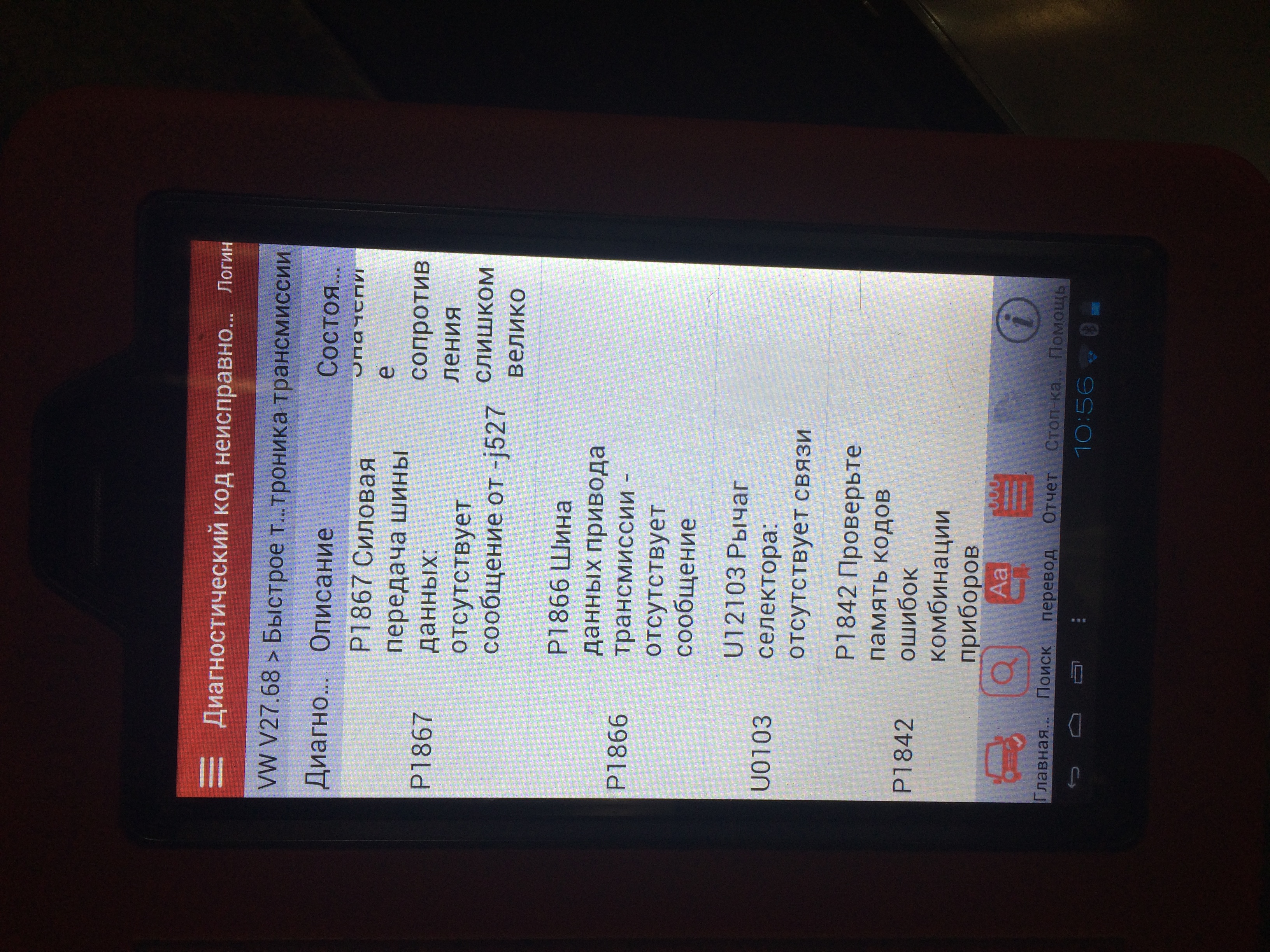

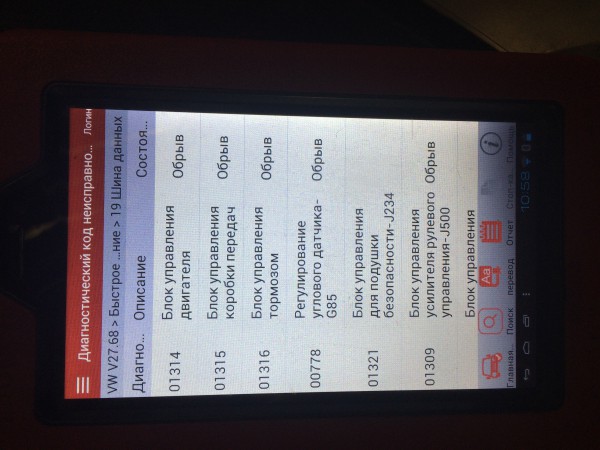

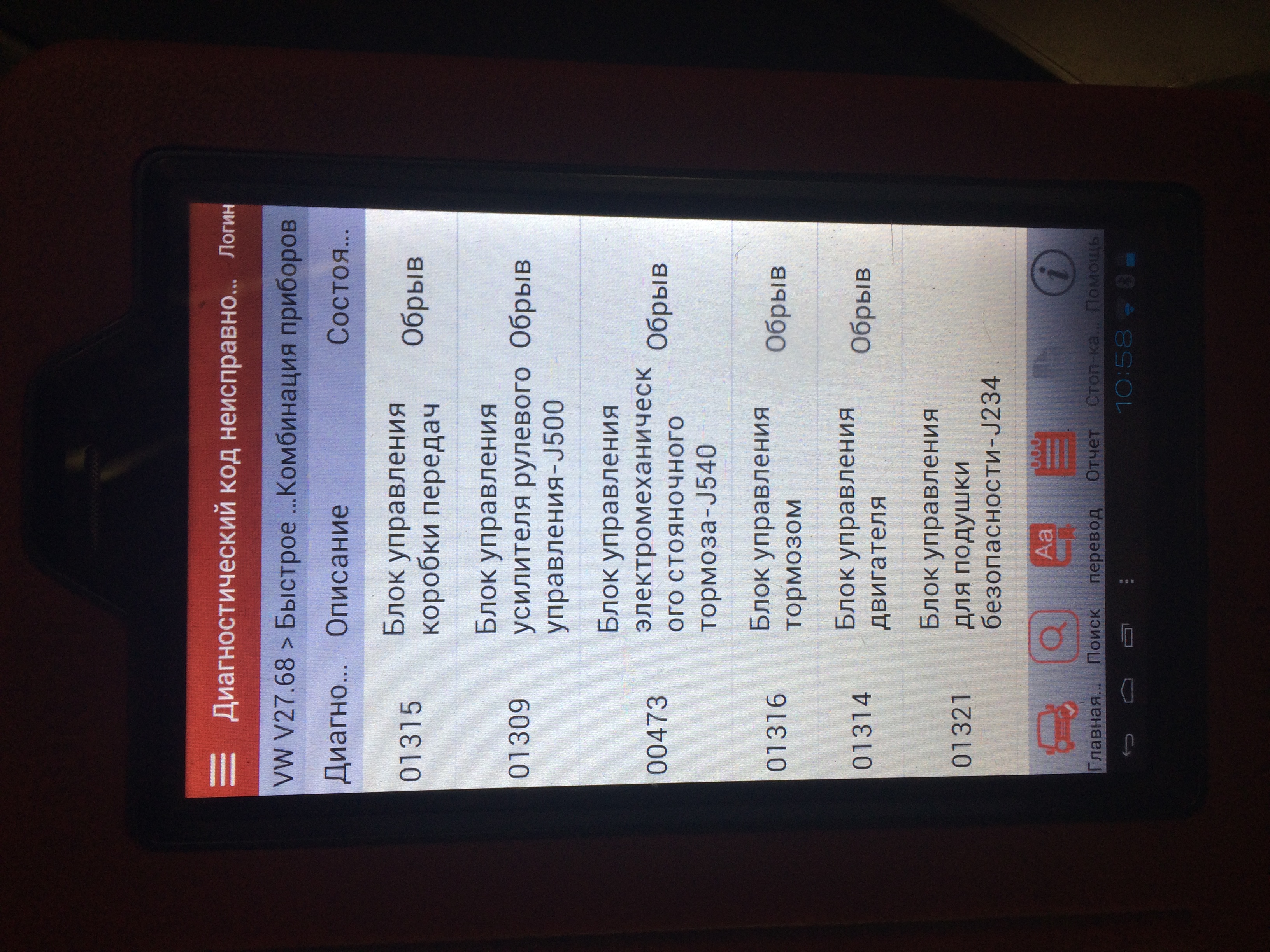

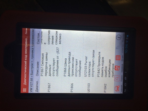

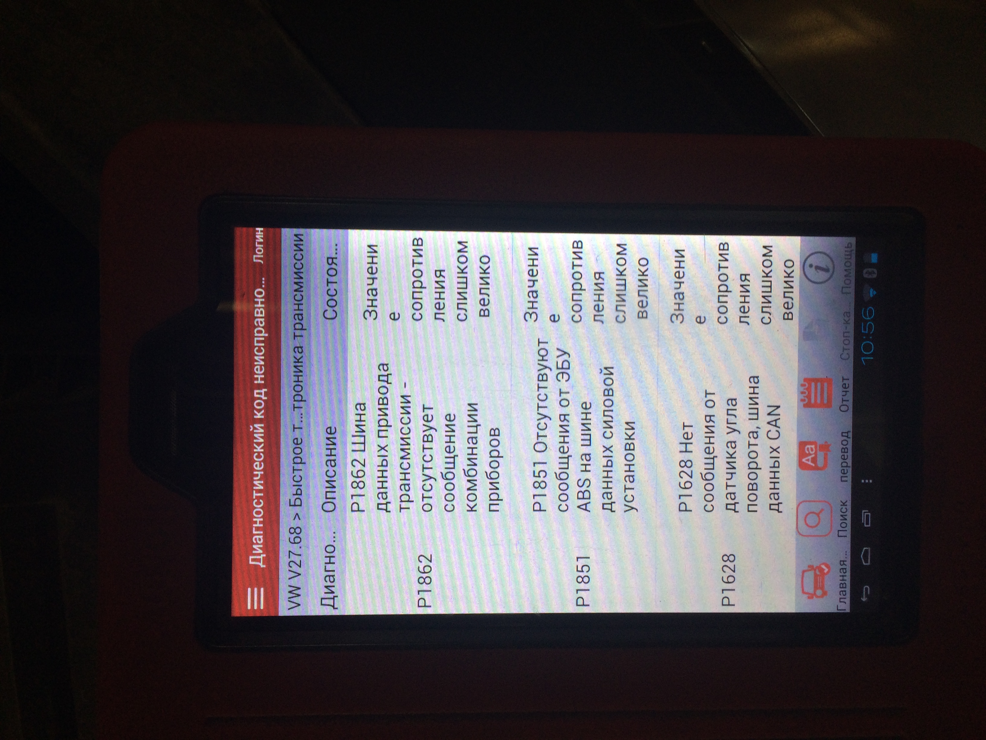

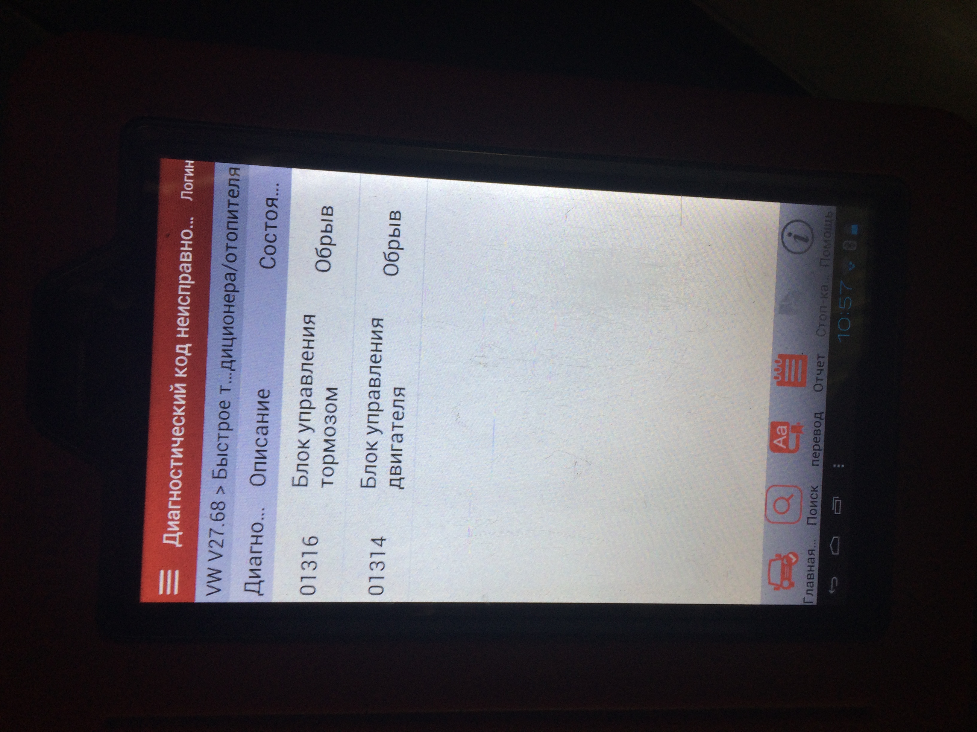

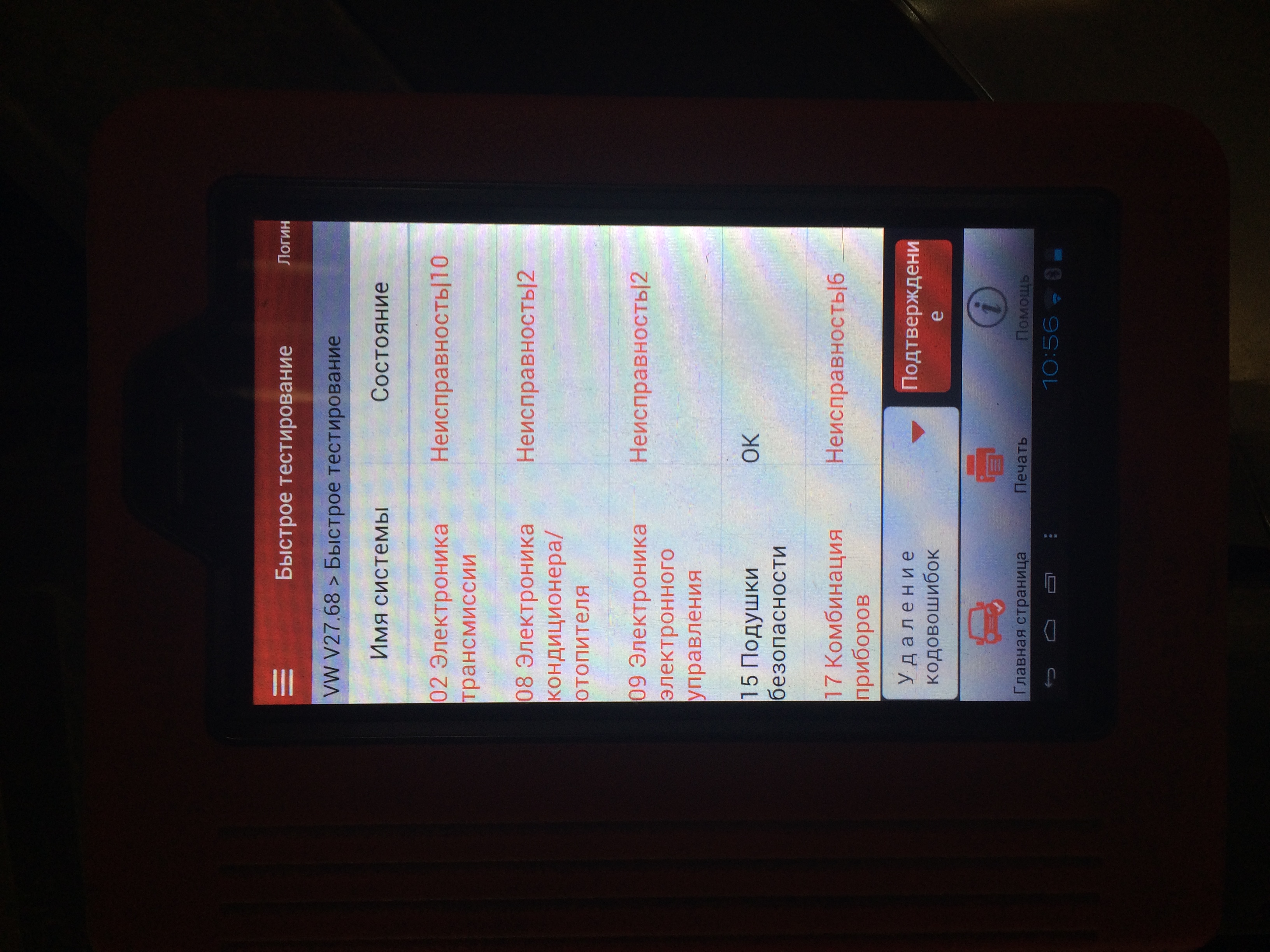

Добрый день
Машина пассат б 6 2006гв bmp дсг 6
Сегодня при движении вдруг запищала,вся приборка заморгала ,машина ушла в аварийный режим на диагностике показывает ошибки по всему только чему можно
Что это может быть такое?знает может кто..
На прошлой неделе меняли мне маховик и сальник коленвал с датчиком который между коробкой и движком как я понимаю.. может ли это быть с этим связано ?

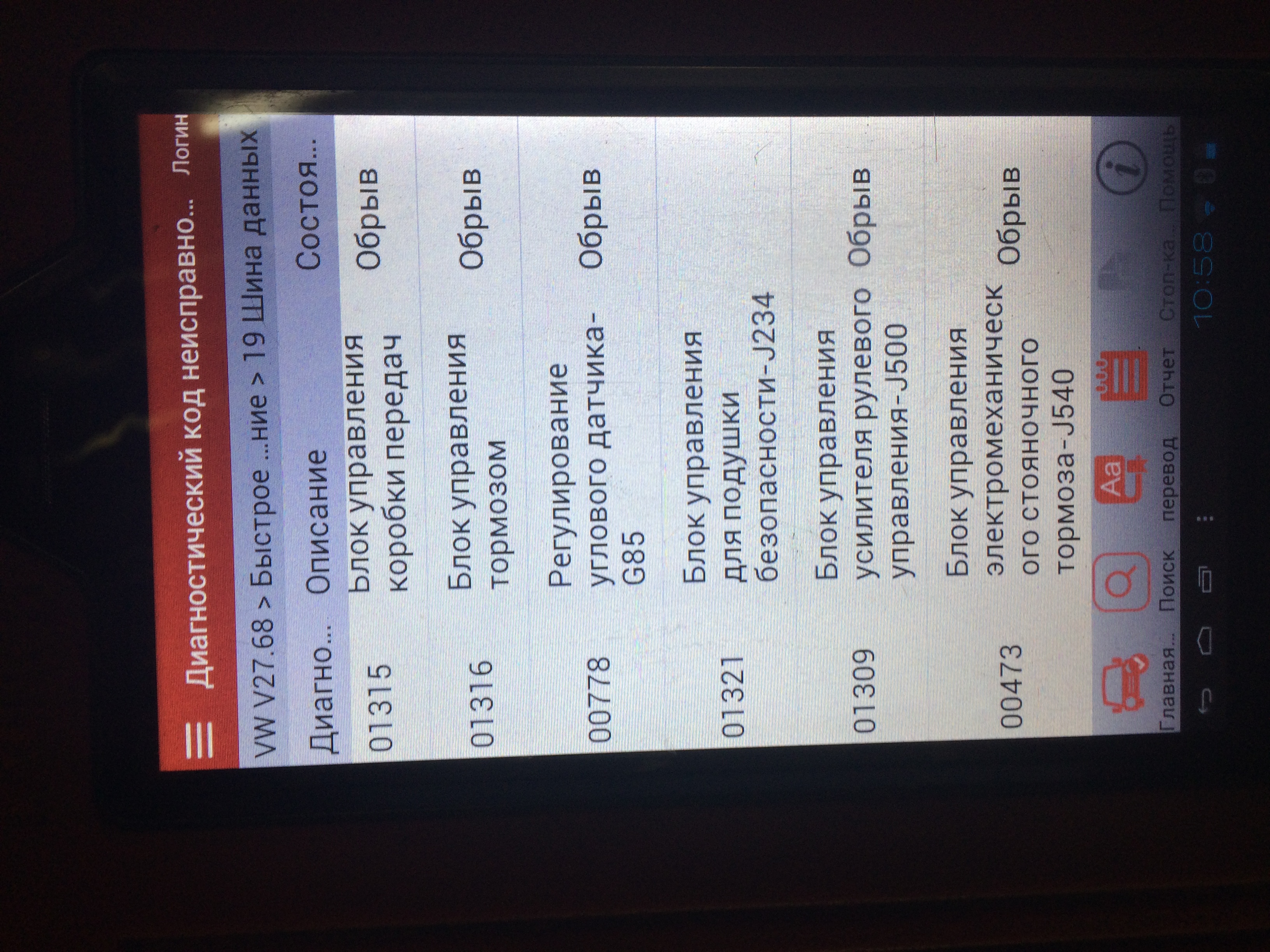

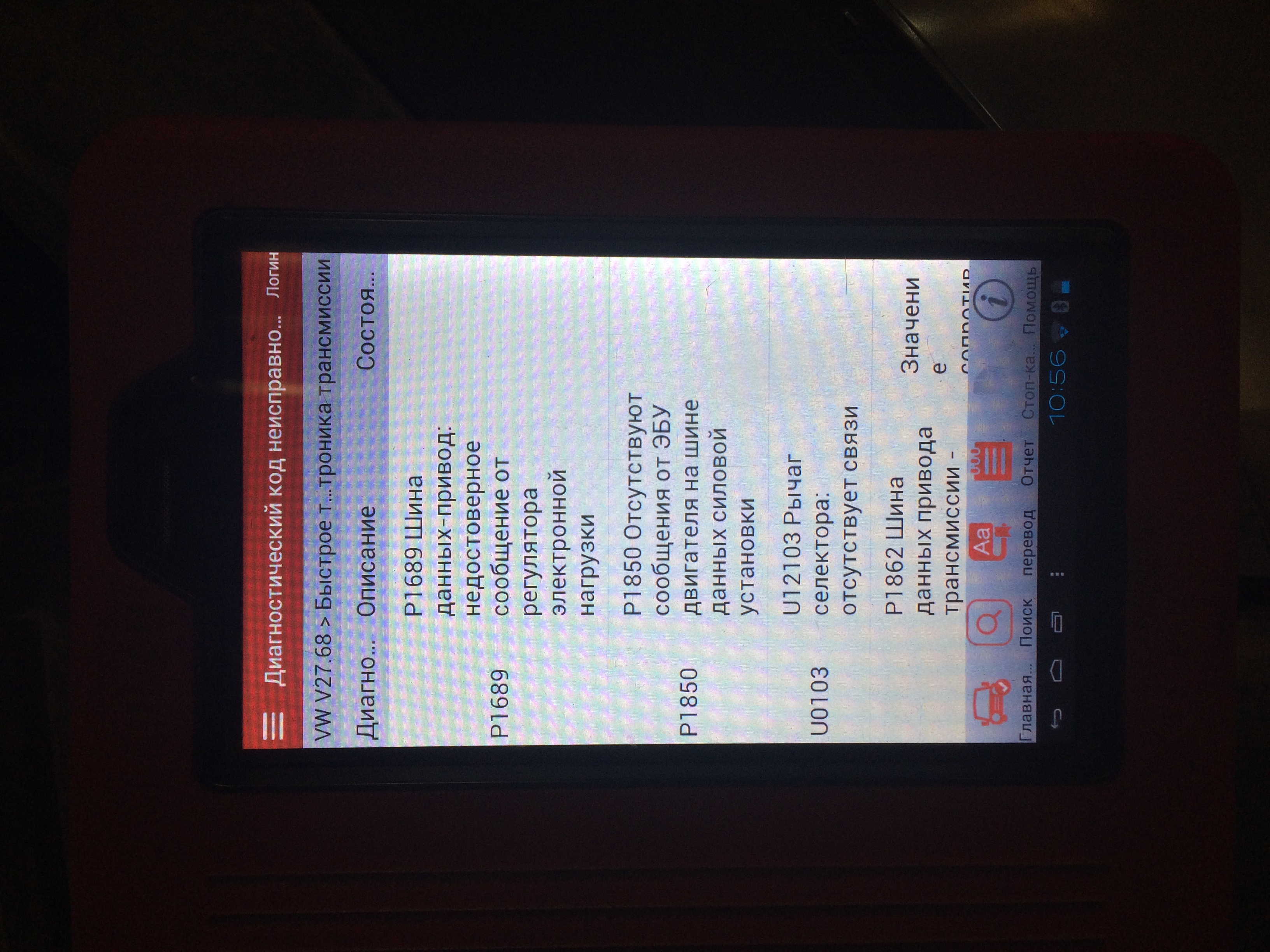

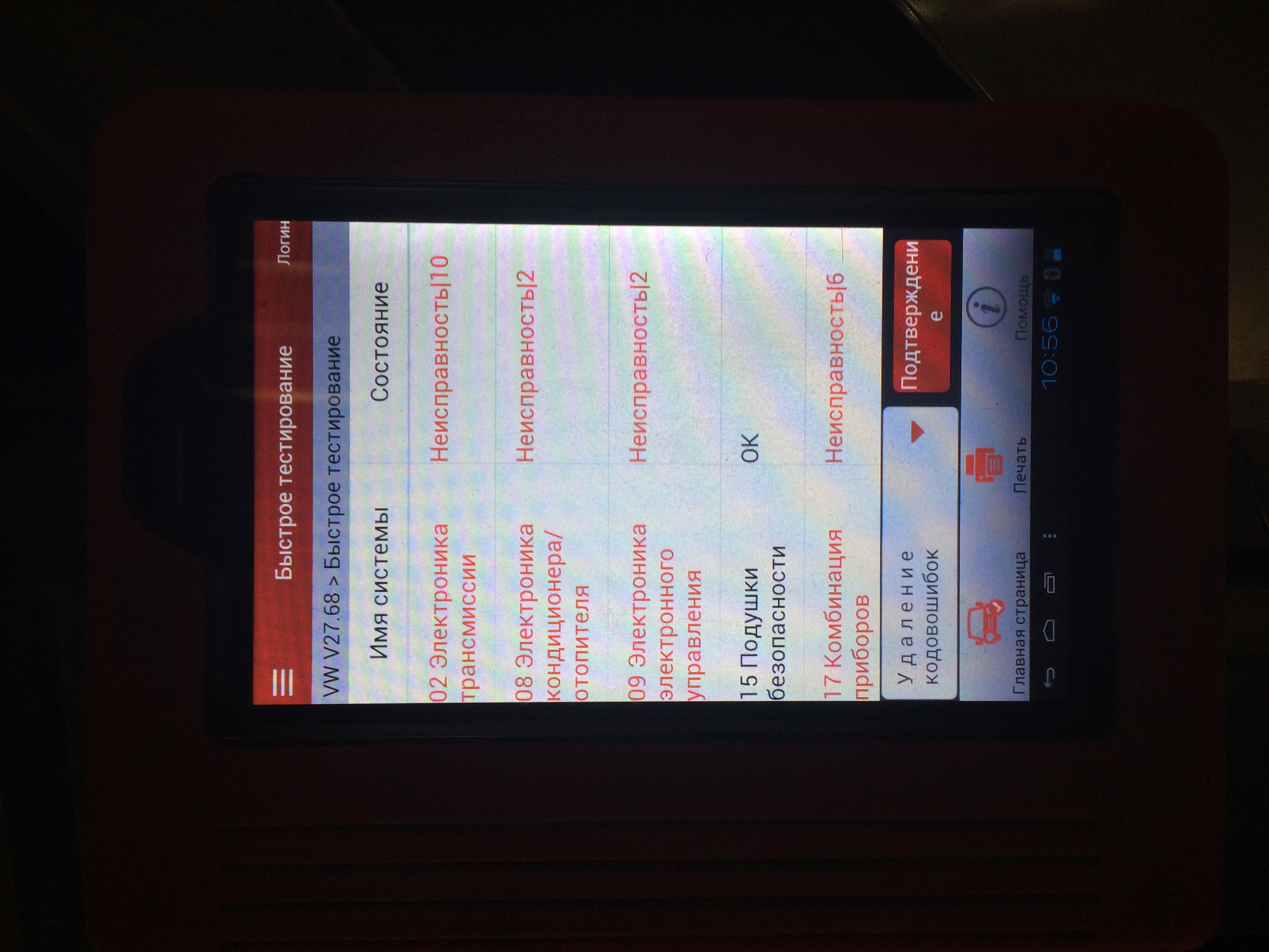

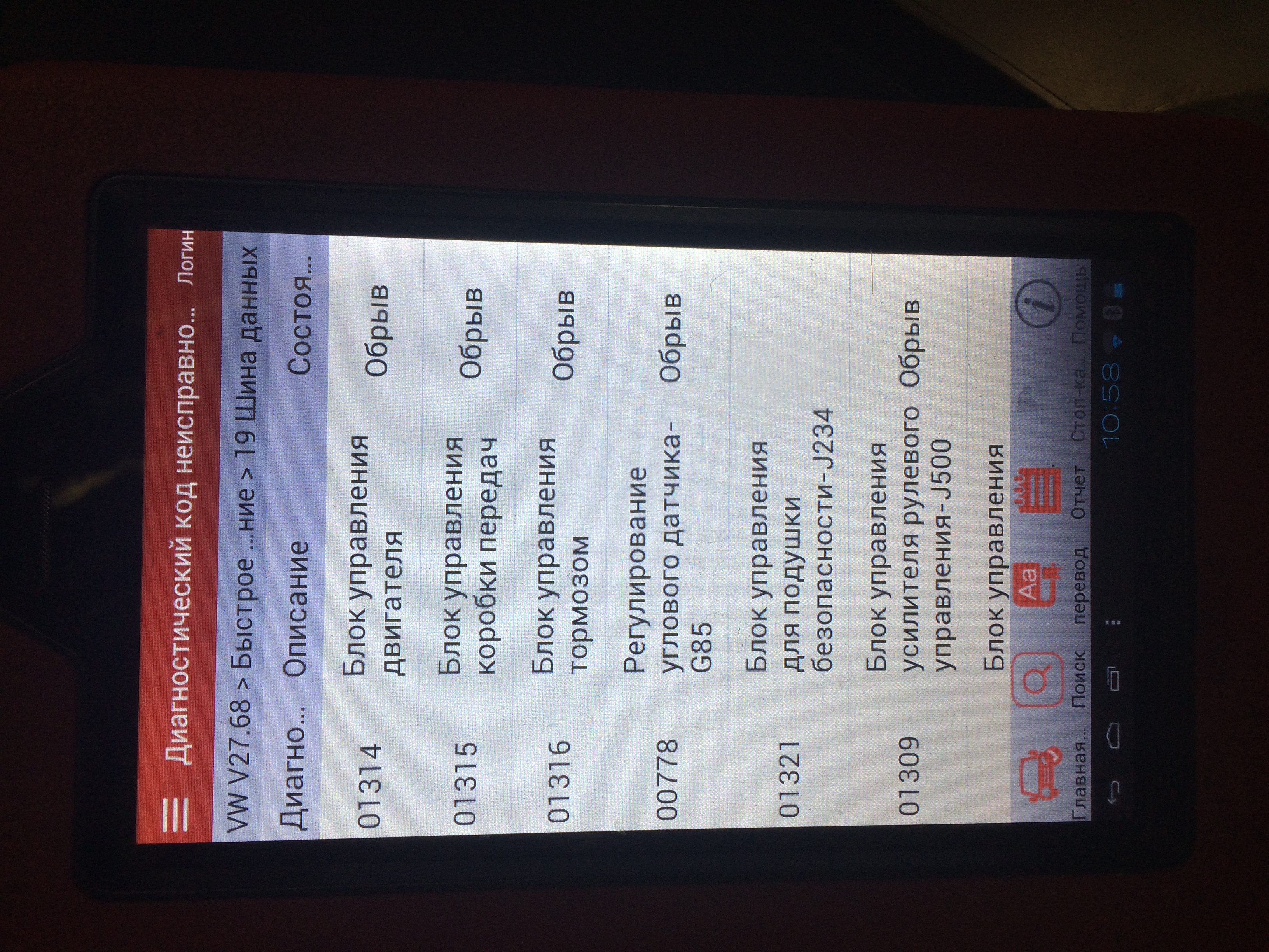

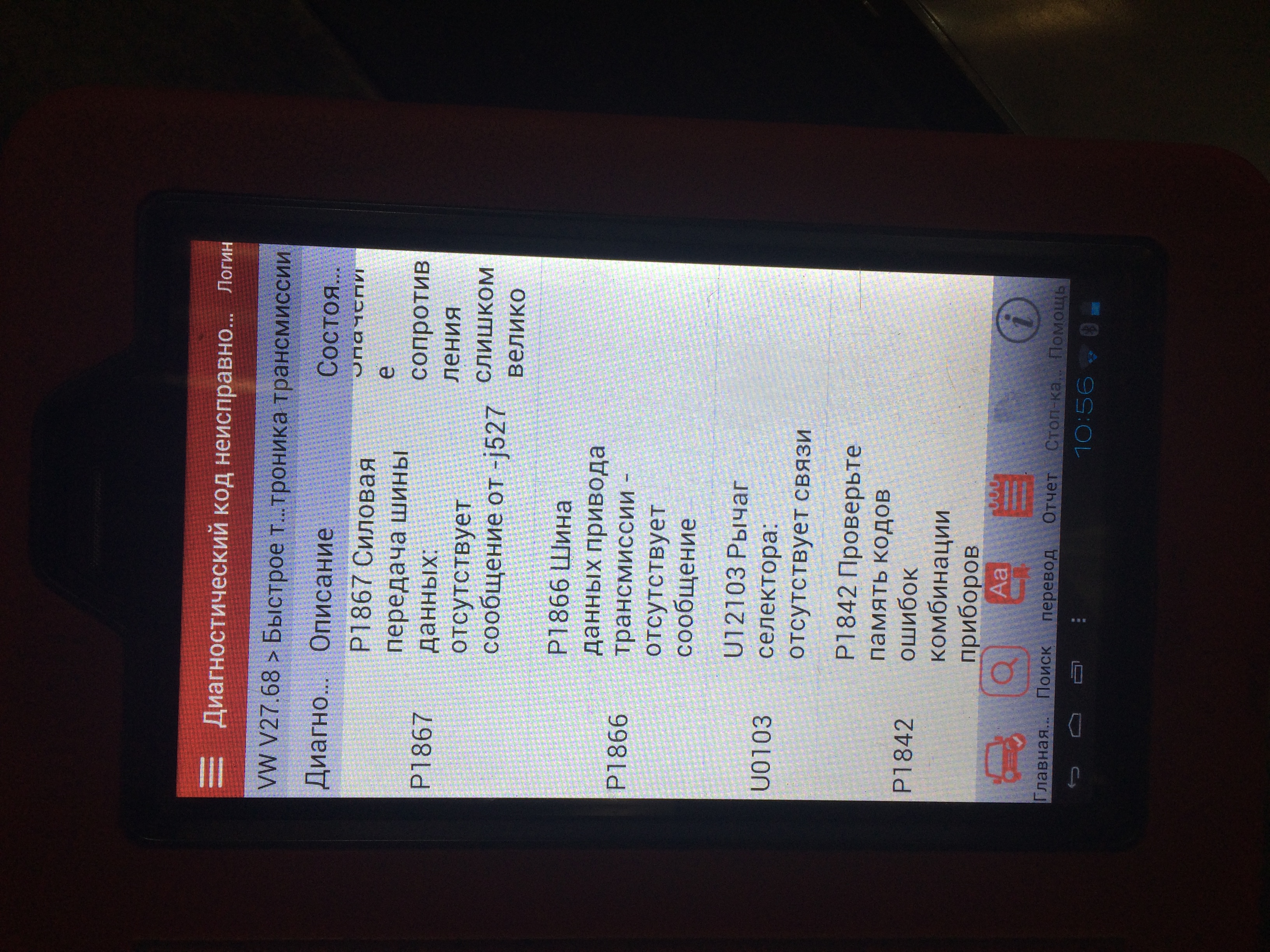

vag-com`ом получается зайти в каждый из блоков? (двигатель abs акпп итд)
похоже на какой-то обрыв кан шины, что блоки между собой не могут связаться...

Сегодня забрал машину из сервиса заменили они там пины ,почистили разъёмы
Вроде бы как ушли ошибки...проехал километров 20 и выскочил жёлтый руль...потом км через ещё 20 красный руль..
Заглушил ,завел...желтый руль так и остался висеть(((
Поеду завтра опять к ним (((
