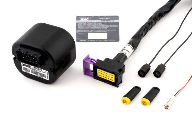

Passat b6 1.6 BSE. Сигнализация Med 5000
Менял свечи зажигания, снимал коллектор для этого и отцепил фишку от колокола сигнализации. Когда все собрал, при постановке на охрану сигналка издает 5 писков и через 30 секунд срабатывает.
Подскажите в чем может заключаться проблема? Куда смотреть? Можно ли отключить эту сигнализацию совсем и пользоваться штатной открывашкой?
вот такая сигнализация. Отключал фишку от колокола

Сообщение pashustic » 14 май 2017, 21:40
aleksei159
Можно отключить
Но только онп рвет еще питание на мозги моторника
Если просто демонтируешь то авто не заведешь
