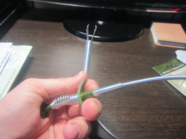

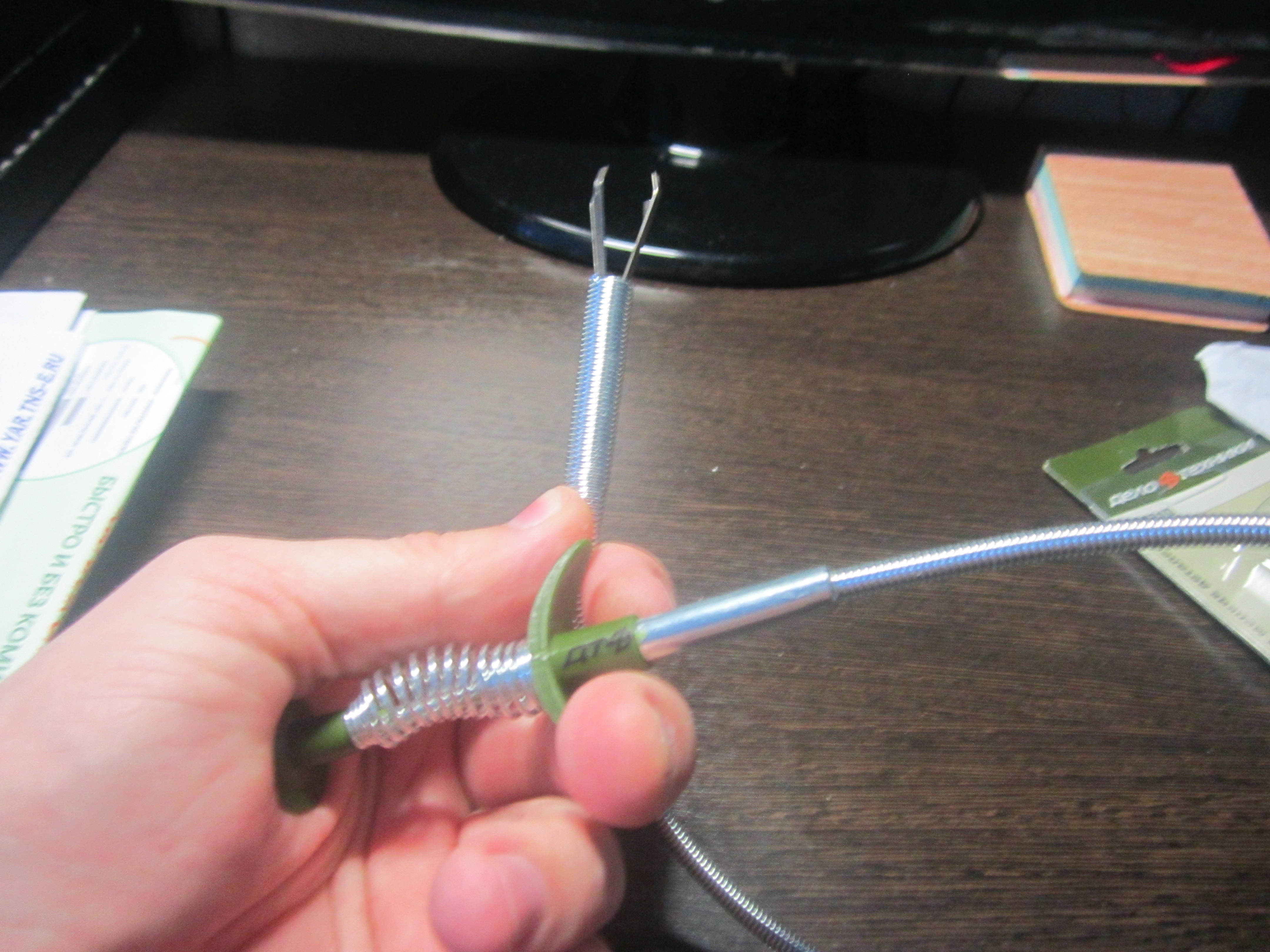

У меня похожая ситуация,правда я патрон вынул,лампочка рассыпалась,стал вставлять новую - уронил лампочку в фару.Достал вот такой хренью -
....Сфотографировать посадочное место не представляется возможным.Попробую развёрткой прогнать - 12мм,12,1мм,и 12.2мм.
