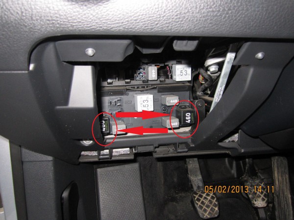

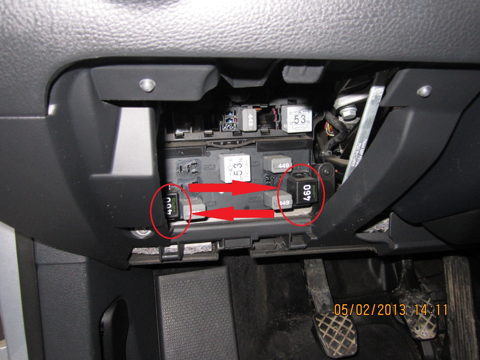

Под малым бардачком стоят релюхи, нижние черные (первая и последняя) номер не помню, поменяй местами.

460 помойму,с 2 большими и 2 маленькими колесами.

Эти реле и называются обычно "15е клеммы"... Их смена местами ничего не дала.
