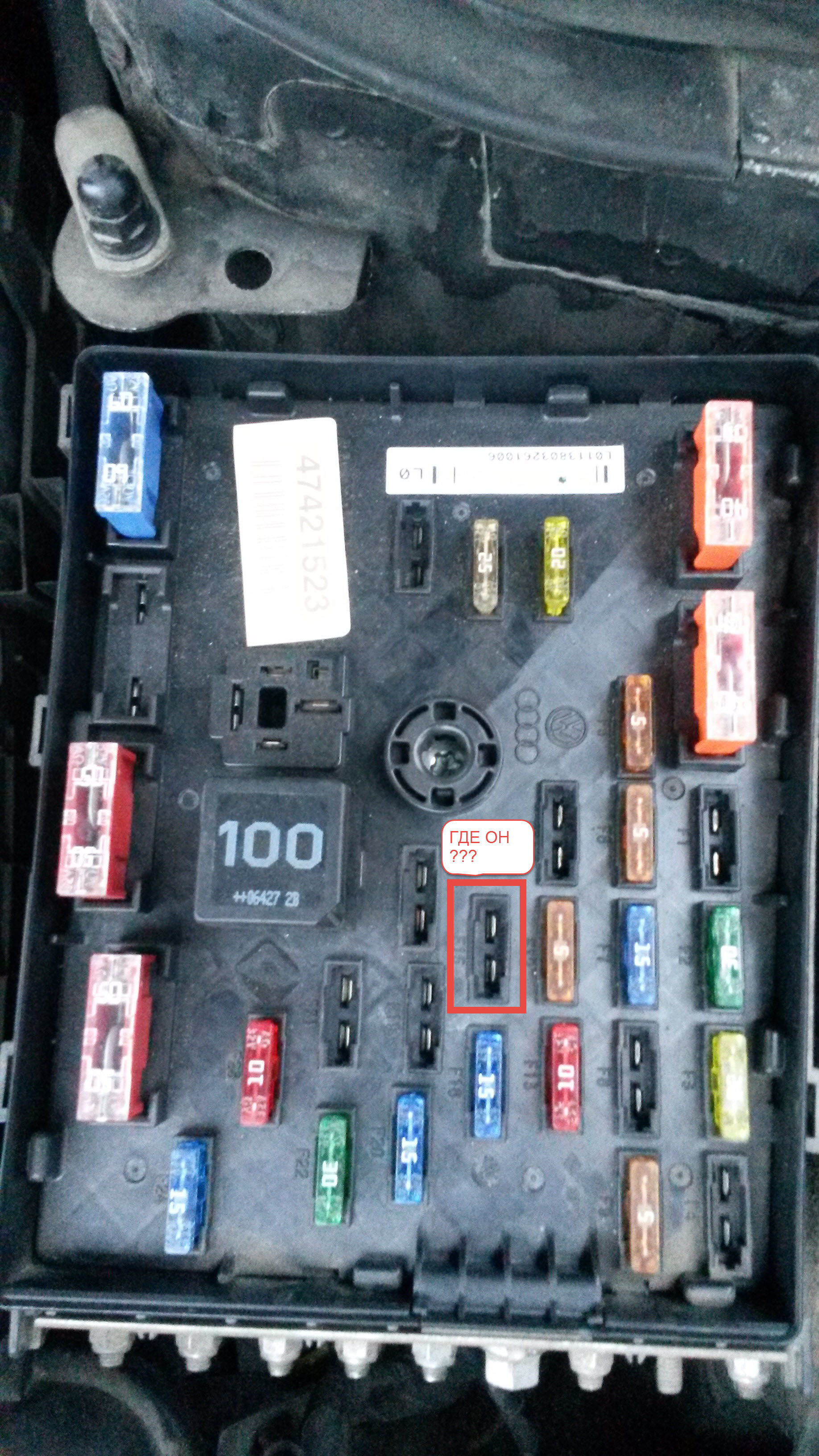

Сообщение Alemania » 01 авг 2017, 04:11
Возможно типичная ошибка. Не туда вставлен предохранитель. Фото блока предов под капотом и слева в торпеде сюда

Сообщение pashustic » 01 авг 2017, 07:27
Перед проверкой и вытаскиванием предов нужно делать фото на телефон!!
Верно выше подметили: типично не туда вставлен пред
Либо либо скан авто давайте в студию

Сообщение W1nter3000 » 01 авг 2017, 08:23
https://yadi.sk/i/s_Pn6ikZ3LbjqZ фото блока, а скан, писал выше, перестал делаться, то есть все подключается идет опрос систем, и отвечает" ни одна система не ответила" пробовал уже несколько раз.

Сообщение pashustic » 01 авг 2017, 08:56
W1nter3000
Верно, перестанет
Обесточил или Гейт илли цепи иммо
Re: Комплексный отказ разных систем
Сообщение Alemania » 01 авг 2017, 09:03
F15 гейт защищает.
А вот F12 быть не должно скоее всего.

Сообщение W1nter3000 » 01 авг 2017, 09:40
Поменял местами их, все заработало!!!! Такая мелоч и столько всего неработало, спасибо огромное, буду внимательнее))
То что я его на место поставил, посмотрю высасывает акб или надо дальше искать.
