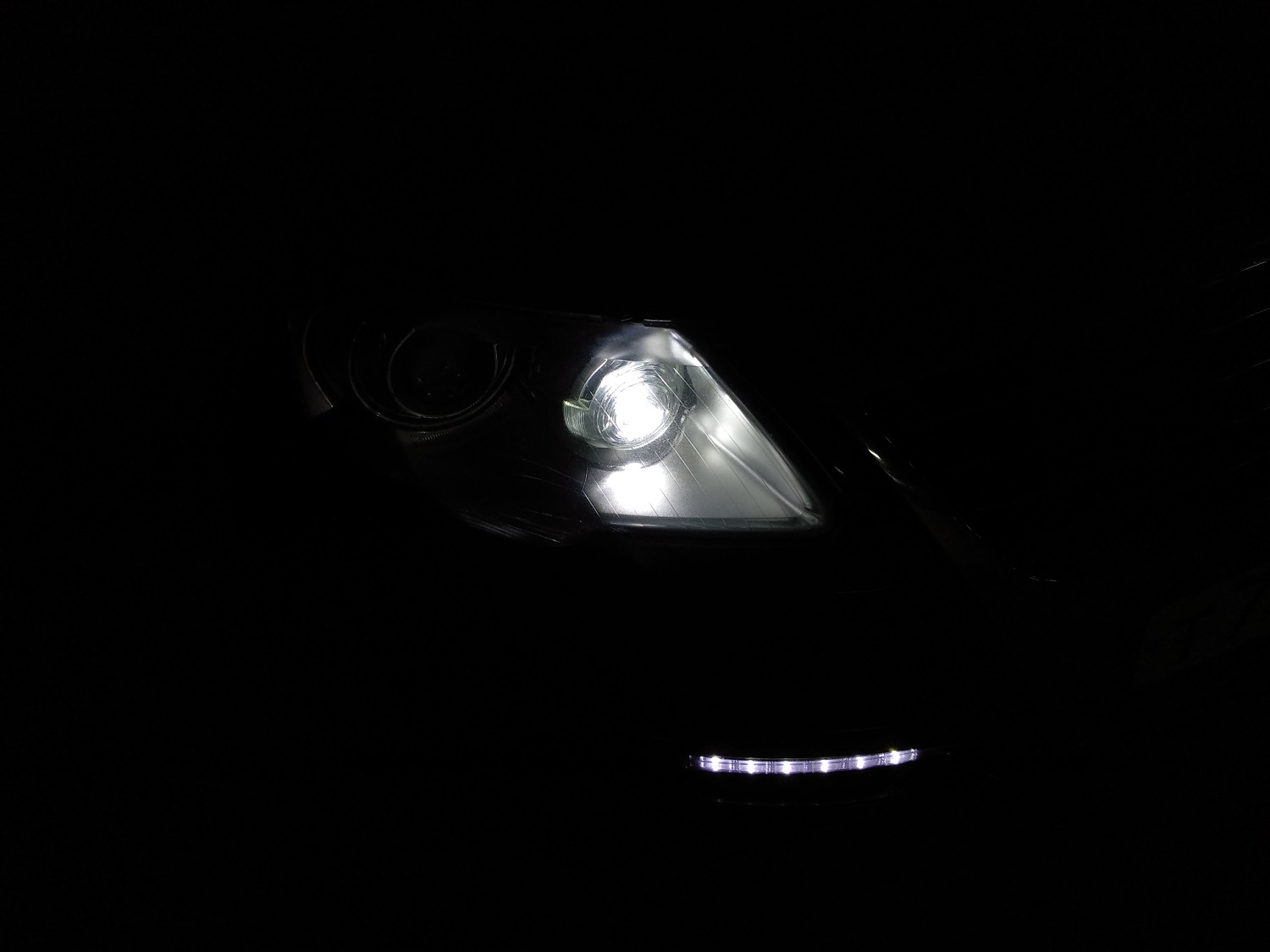

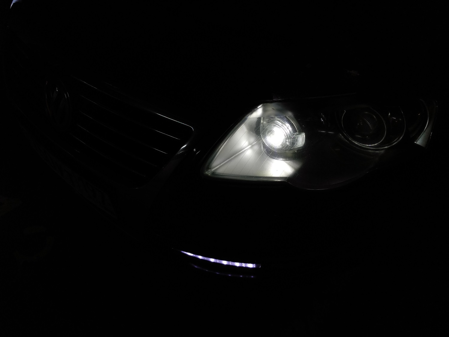

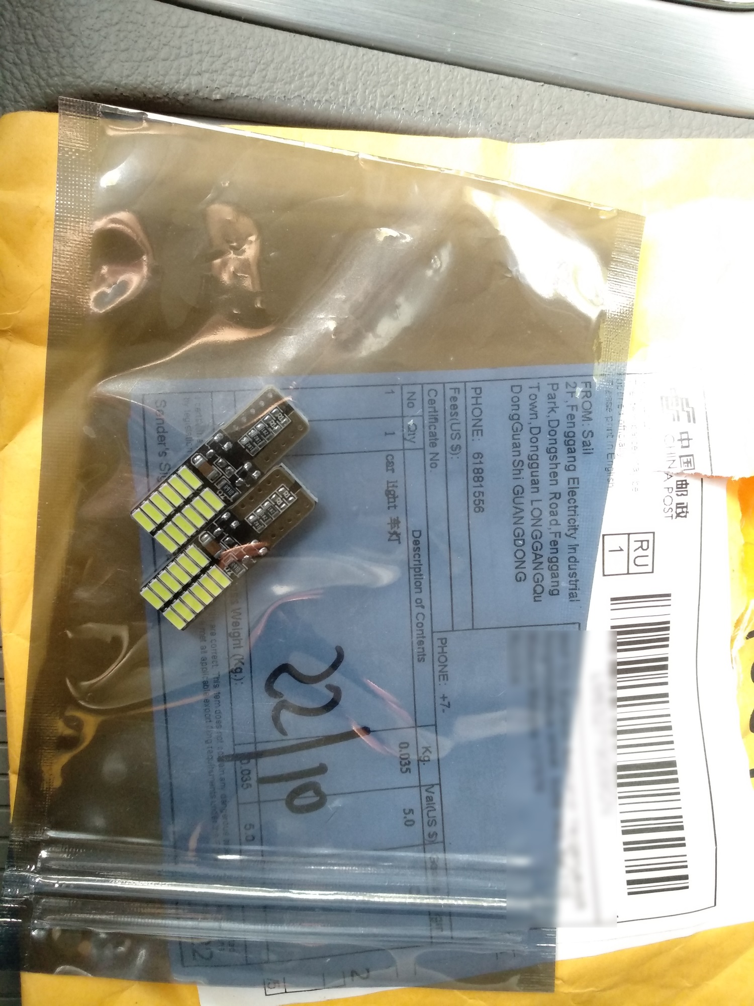

Сообщение Shurik006 » 19 ноя 2017, 21:51
Очень советую вот такие диоды в габариты.
Светят изумительно ярко (можно вместо ДХО), ошибок нет.
На ПР был завал и подумал, что их того, поэтому заказал другие. Но в итоге эти пришли.
Честно говоря, я думал, что вторые будут ярче, поставил в левую фару, а они тусклее :) Вернул на место первый вариант. На фотографии тяжело понять, но можно. Левая фара - круглое исполнение с линзой, правая фара - плоские (самые первые, которые заказывал).
